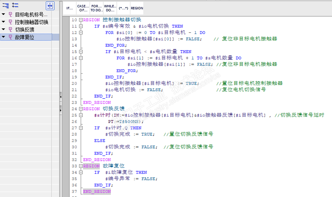

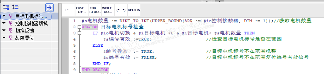

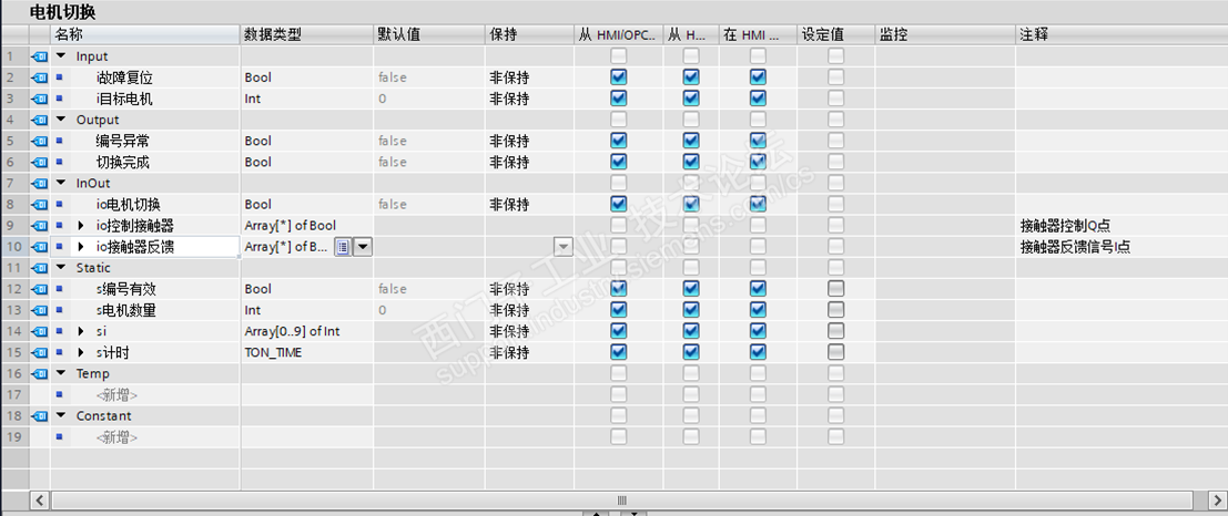

         分享一个应用,项目应用场景:有10个电机需要变频器控制,因10台电机每次只运行一台,为降低项目成本,采用一台变频器通过接触器切换电机,来实现一台变频器带10台电机的需求。项目选用1500PLC, 程序见附件
1  功能块接口
2  SCL程序
