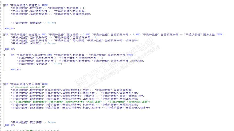

配方在当前的生产中实现多机种小批量快速换型的重要组成部分,可以减少调机的工作量。
在建立配方数据的结构体后,简单几句指令就可以实现配方的左右切换以及保存。

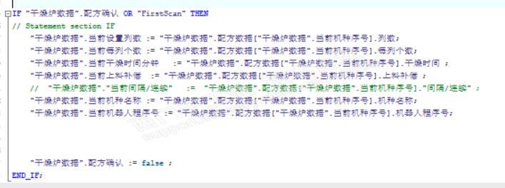

配方的确认:
其实可以直接实现结构体的传递,使得程序更简洁。
