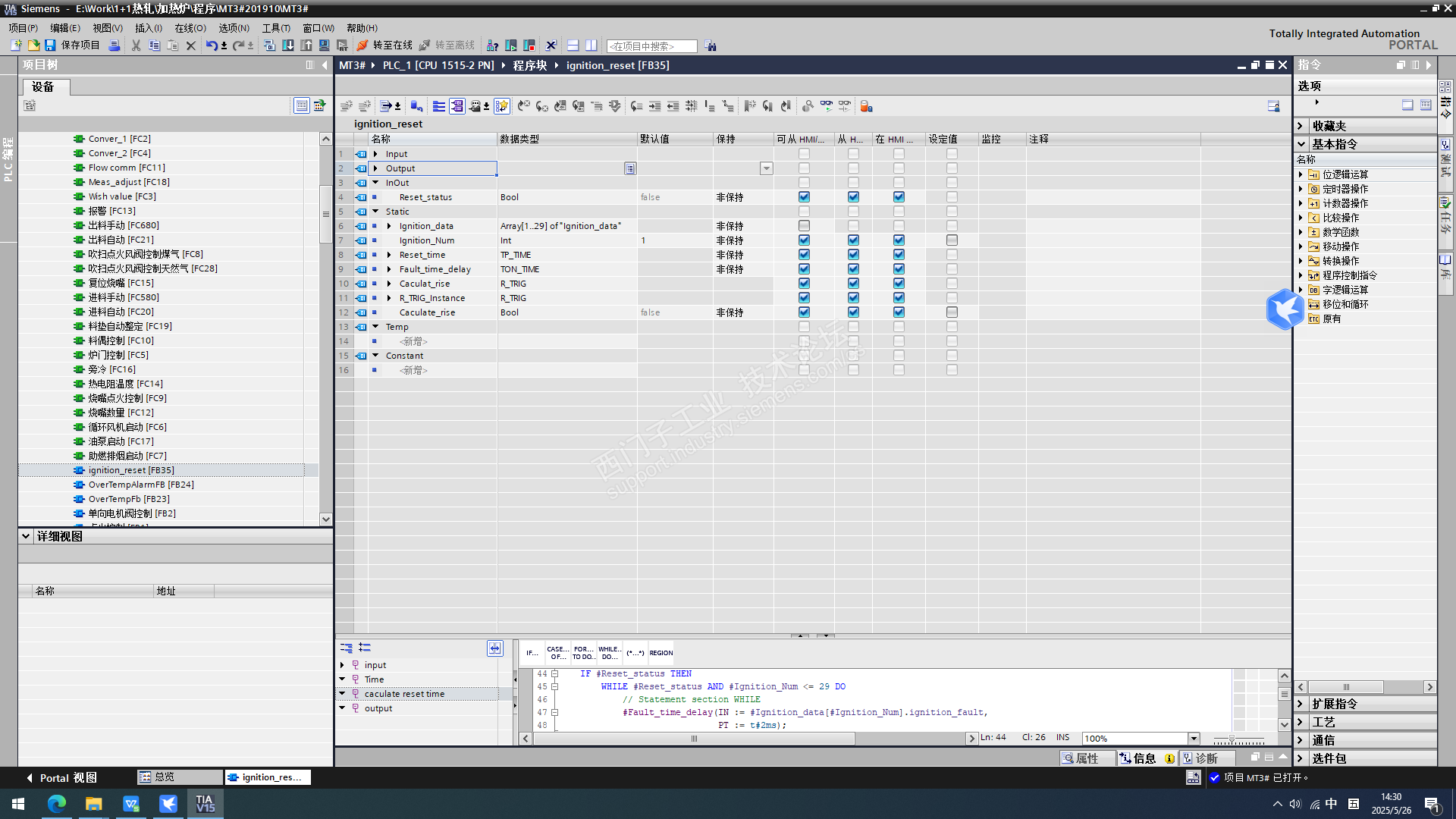

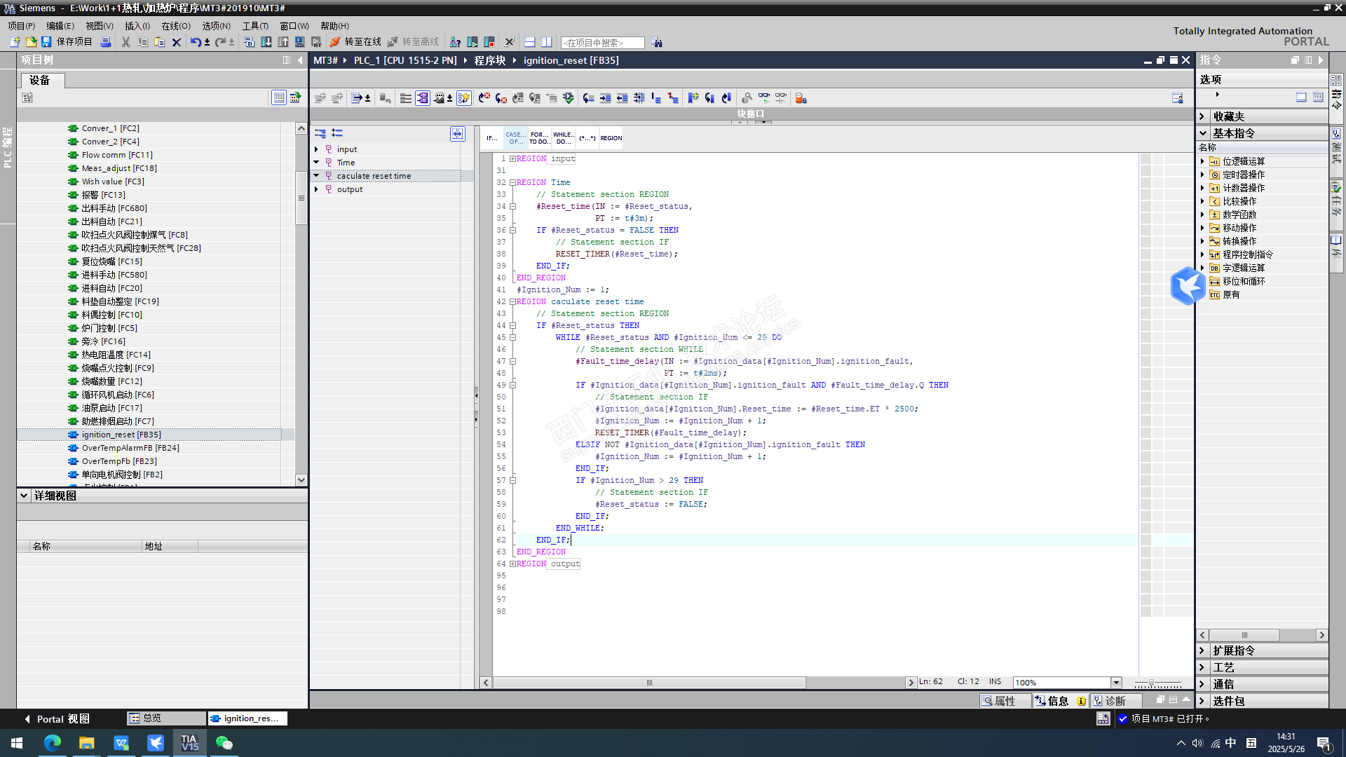

    在推进式加热炉中,共有28个烧嘴,介质使用天燃气或者煤气,在以往的控制中,当多个烧嘴发生故障,复位重新点火时,因为故障烧过多,存在同时打开多个介质电磁阀,往炉体内加气,有时会发生爆燃的现象,非常危险。
    此功能块的作用是判断烧嘴的状态,如果是故障,则产生复位脉冲,每个故障烧嘴时间间隔5S,如果烧嘴没有发生故障,则跳过。轮流点火。避免爆燃现象的发生。
ignition_reset.TXT
