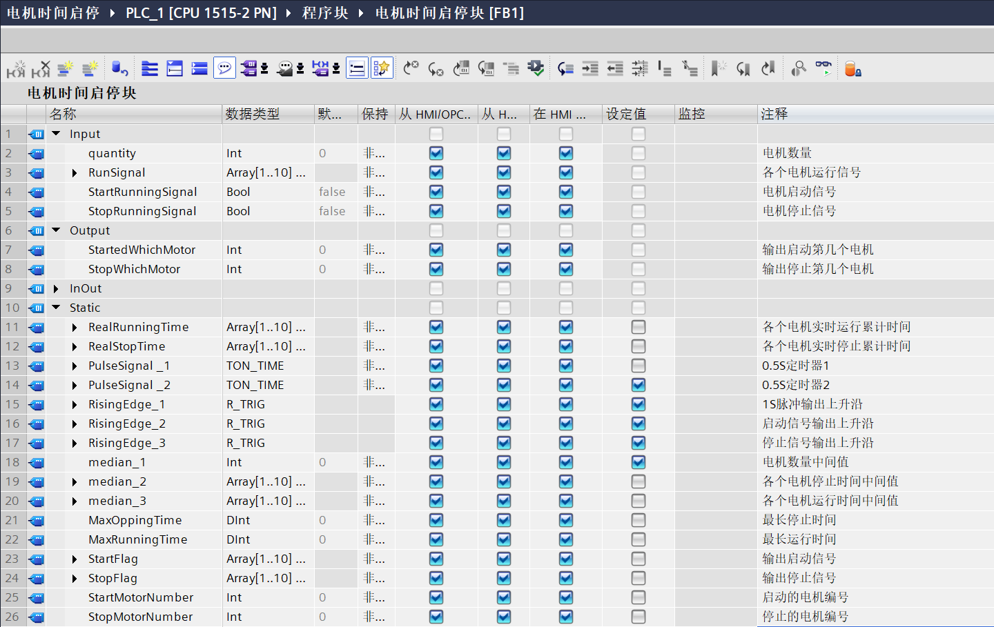

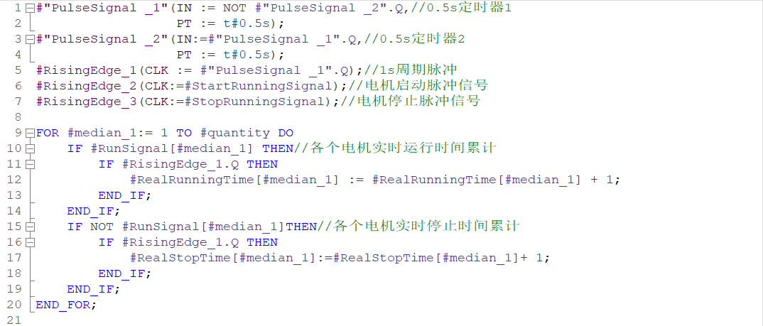

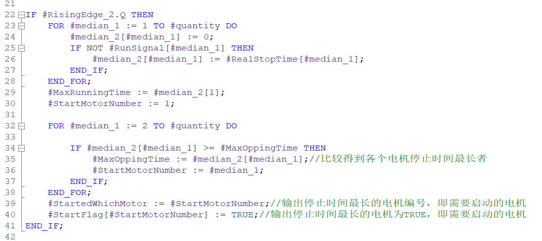

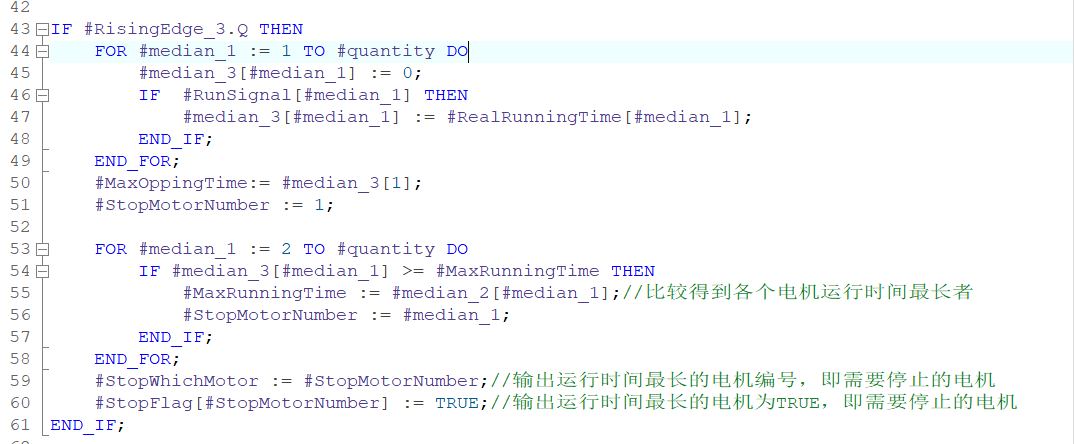

下面分享一个多台电机按时间顺序启动停止,实时记录每台电机的运行和停止时间,使用冒泡排序分别把每台电机进行运行时间的长短和停止时间的长短进行排序,需要启动一台电机时启动停止时间最长者,停止一台电机时停止运行时间最长者,此种控制模式使得每台电机的故障率降低,运行寿命增加,提高了工业控制的稳定性。
该程序通过启动和停止引脚触发,输入总电机数以及个电机的运行信号。程序使用的是西门子S7-1500 PLC测试,TIA Portal STEP7 V20进行编程。
