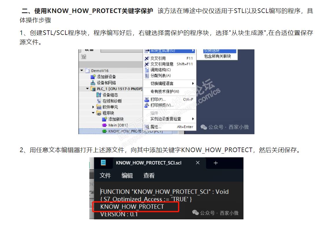

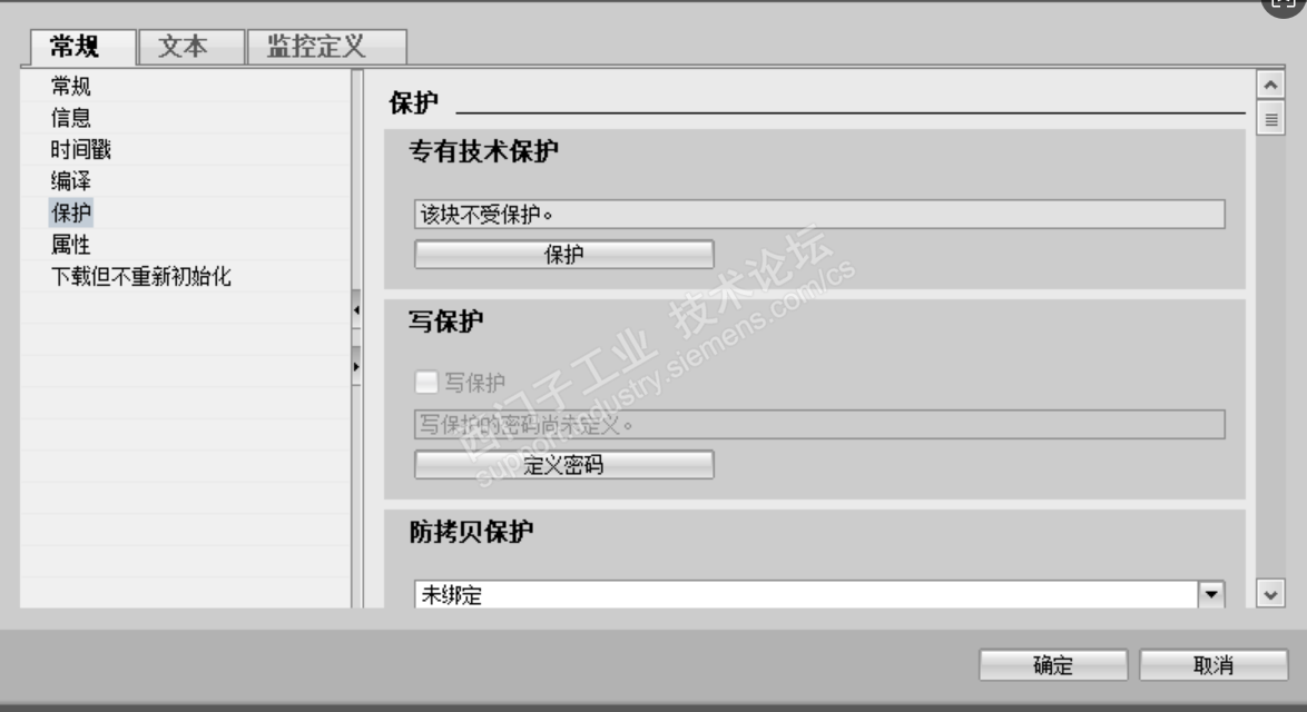

  1. 使用博途的专有技术保护,20位大小写加数字密码
  2. 添加 KNOW_HOW_PROTECT 关键字
这两种加密哪种更安全
