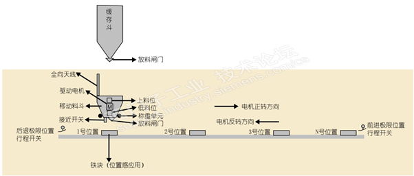

这是一个很简单的单机应用系统,采用S7-1200系列PLC进行控制,应用场景见下图
黄色部分为此单机系统控制范围,缓存斗之前由整个工厂控制系统负责(S7-1500),单机控制系统通过Profinet智能设备方式与工厂控制系统进行通信也可以独立运行(需要设计单击控制触摸屏程序)。
简单介绍下工作步骤
:工厂控制系统负责往缓存斗里放料,缓存斗下有个卸料闸门,打开闸门往移动料斗里放料。
2:移动料斗所在的称量位置可能装有称重单元,重量达到设定重量后,移动料斗,开始启动,往目标位置移动(目标位置与启动命令来自于工厂控制系统PLC)。
3:到达目标位置后,移动料斗停止运行,同时打开放料闸门,当移动料斗下料位感应不到有物料后,开始关闸门。
4:闸门关到位后,移动料斗开始返回称量位置。
5:在不同的工厂称量位置可以是1...N中任意位置。

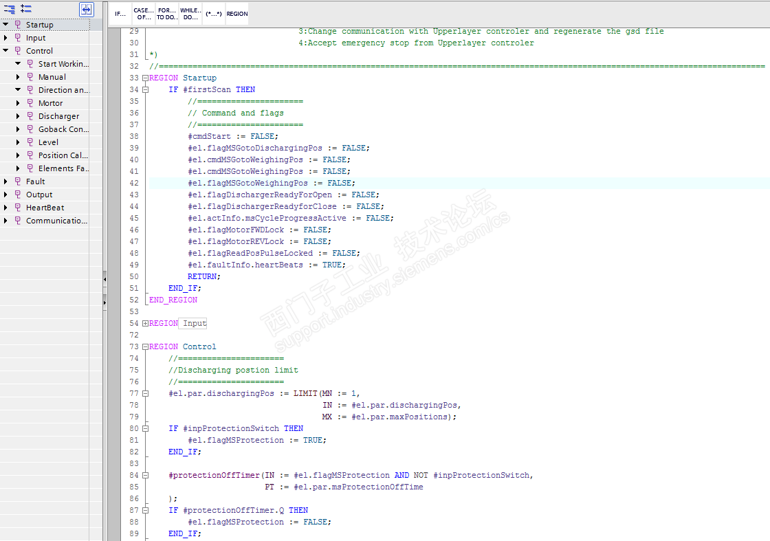

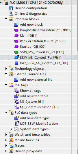

首先,设计好基本程序架构

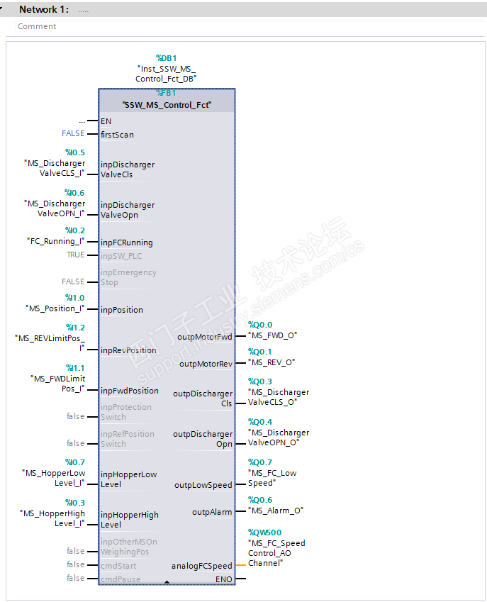

整个控制系统程序结构如下:
1:移动料斗控制主程序(SSW_MS_Control_Fct),在OB1中调用;

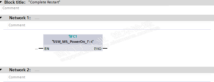

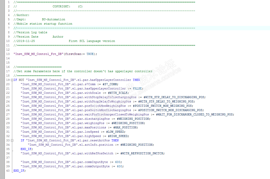

2: 初始化程序 SSW_MS_PowerOn_Fct,在OB100中调用;
2.1 初始化程序 SSW_MS_PowerOn_Fct
其中调用小车控制程序,SSW_MS_Control_Fct,in参数"firstScan" 设置位1,进行一些数据的初始化;
2.2 SSW_MS_PowerOn_Fct 在OB100中调用
3:其它一些错误处理程序,当然少不了OB1。

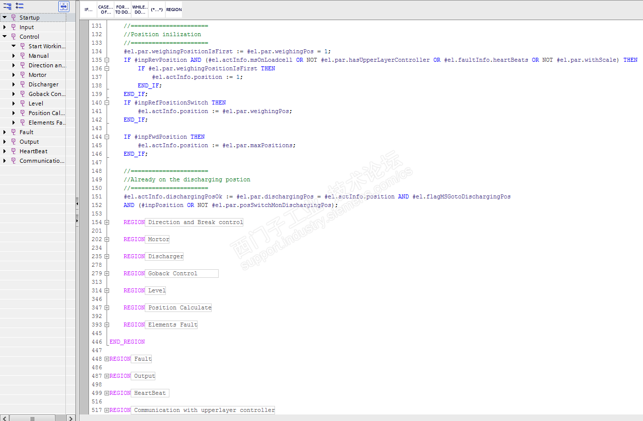

程序架构定好了,开始每个软件模块编写吧,最重要的当然是移动料斗控制主程序了。考虑到之前客户供应商的控制程序出现过,某些信号失效的移动料斗一直往一个方向移动直到“撞墙”了电机还在工作的情况,所以,除了在程序上考虑保护外,在硬件上,我们在移动导轨起点终点位置安装了行程开关,当移动料斗接触到形成开关后,直接断开系统主电源,强制保护。

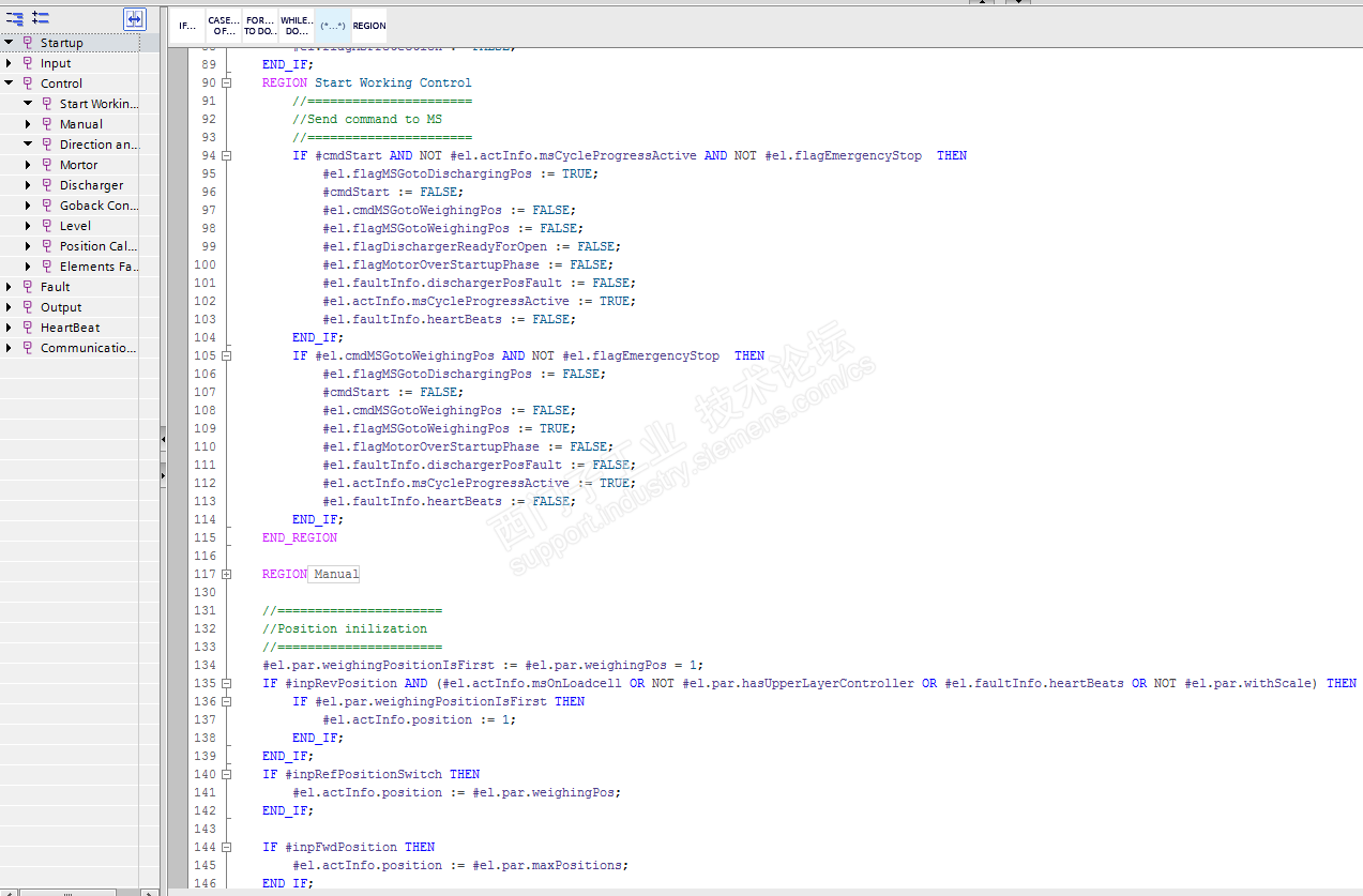

程序设计思路很简单
前面介绍过控制步骤了,这里只写一点移动料斗定位的程序思路。
移动料斗 根据目标位置 判断运动方向,同时开始检测定位计数开关,每次经过一个位置时,计数加1或者减1,实际位置和目标位置只相差一个位置时,系统减速。
当实际位置等于目标位置时停止,开始放料。
放料完成,关闸门,开始返回,同时系统开始计数,当实际位置和称量位置相等,移动料斗停止运行,一个工作循环结束。

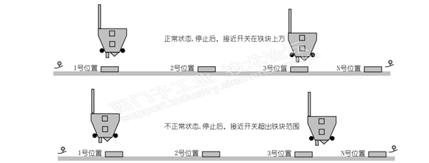

情况1:移动料斗在往目标位置运动或者返回称量位置时 ,计数用的接近开关,可能超出了定位铁块,见下图;
早期版本程序,电机刚启动的时候就监视计数,所以这种情况下,会导致定位出错。
解决方案:增加定位计数延时时间。
加个定时器,每次移动料斗启动后,延时一定时间开始监控计数(时间可调啊)。改完,下载,效果还是挺好的,定位出错的情况大大减少了。

经过了多次“修正”,程序总算稳定运行了!期间还对定时器的应用进行更改过以适配客户一些低固件版本的PLC。

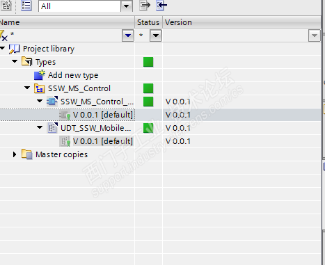

最后,为了方便程序版本管理,将相关标准程序做成模板"Type"。
总结:
相对与经典STEP7,Portal STEP7 SCL编程界面更加友好,参数的声明默认为表格形式,还可以根据喜好,恢复成经典STEP7下的代码形式进行声明;而且在Portal平台下作为标准编程语言,不需要单独安装SCL语言包;得益于Portal平台的"智能提示"功能 使用起来也更加方便;
同时在新编程思想下,该控制程序内部大量使用了IEC定时器,减少了使用全局T定时器,程序内部仅使用静态变量与参数提高了程序的通用性,减少了与外部程序的耦合,并且以“Type”程序模板的形式进行程序管理;
是否采用优化块访问方式,根据自己需要进行选择,建议选择优化块的访问方式;
使用Region/End_Region 进行程序分段,便于阅读;
移动料斗控制主程序类容有点长,部分程序截图如下,全部代码与UDT以附件形式上传
SSW_MS_Control_Fct_.zip
以上附件中包含UDT与FB块的源程序。
