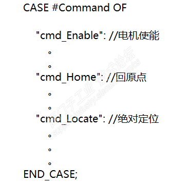

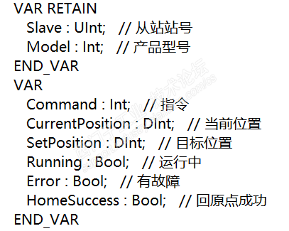

    首先,由于存在28个电机,而这28个电机的动作基本是一致的(虽然具体实现有所差别),不外乎回原点、绝对定位、相对定位、速度运行、停止运动等这几个动作。自然而然的就想到了面向对象(OOP)的编程方法。为这些电机建立一个类,即一个功能块(FB),FB里面那些变量就是这个类的属性(如图1所示)。其中有一个特别的属性:Command。该属性用于触发这个类的方法,也就是电机需要执行的动作。然后就是编写这些动作的具体程序,用Case Command of…End_Case实现对方法的调用(图2)。最后,再建立这个FB的数组,用For语句循环调用。这样就等于是把28台电机当作一台电机来控制了,程序简明而有效。

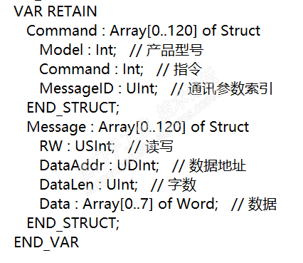

    最后,对于不同设备、不同品牌电机,能否采用一种统一的方式来实现Modbus通讯呢?答案是肯定的,就是用数据库。建立一个DB块,存放如图3所示的两个数组就形成了一个简单的关系型数据库,两个数组就是两张表,之间依靠MessageID建立起一对多的关系。在此基础上,所有不同设备和品牌的产品在执行不同动作时的程序结构就可以统一起来,也就是选择数据库中的一条记录。调试程序的时候,只需要看数据库里的数据是否正确,选择的记录是否正确就可以了。哪怕客户将来更换设备或替代产品,也只需要改这个DB块内存放的数据,不会影响到FB中的内容。
