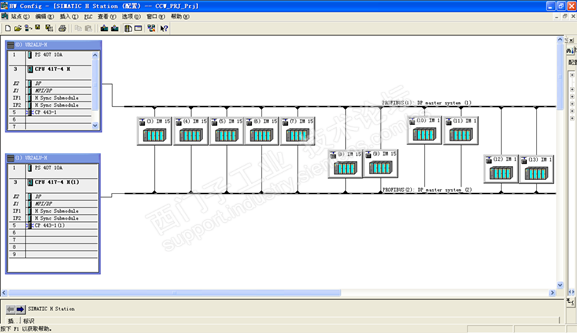

1.  硬件组态
       该系统CPU选择417-4H冗余系统,主备CPU切换时间100ms至300ms之间,可实现余热发电系统控制系统无扰切换,确保控制不中断,过程状态不丢失。CPU主站有四个分布式EM200子站,分别是APL汽机子站、AQC子站、SP1&SP2子站、SP3&SP4&SP5子站。主站与子站通过Profibus-DP通讯协议连接,由于通讯距离较长,使用OLM模块进行光电转换以实现长距离通讯,如图1所示。
图1 硬件组态

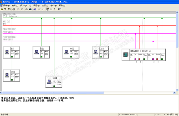

2.  网络组态
       该系统有1个ES(工程师站)、5个OS(操作员站)。PCS7系统可以通过ES站将上位机程序便捷的下载到指定的OS站,避免了通过U盘或设置共享硬盘拷贝程序的繁杂操作,如图2所示。
图2 网络组态

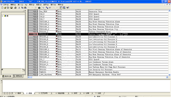

3.  定义DI点
       利用导入/导出功能,快速将IO清单导入到DB块中,并设置变量在PCS系统是可见的(S7_m_c:='true' ),如图3所示。
图3 定义DI变量

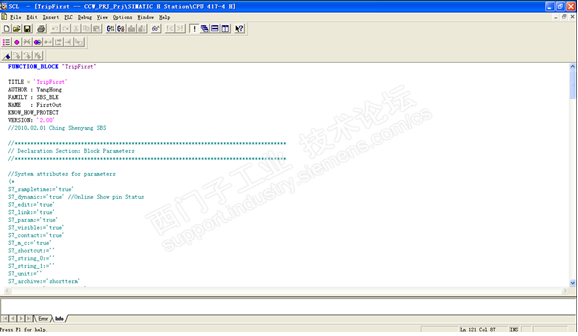

4.  SCL编程
       通过PCS7 SCL编辑器根据应用场景及业务逻辑进行编程,如图4所示。
图4 SCL编程
主要源程序如下;
FUNCTION_BLOCK "TripFirst"
TITLE = 'TripFirst'
AUTHOR : YangHong
FAMILY : SBS_BLK
KNOW_HOW_PROTECT
VERSION: '2.00'

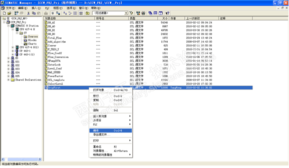

5.  将SCL源文件编译为CFC可调用的功能块
       SCL源文件编写完成后,将源文件编译,如图5所示。
图5 编译SCL源文件

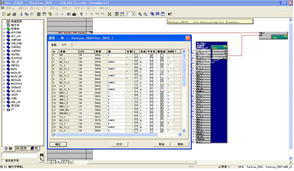

       编译后可生成CFC跳闸首出功能块,可右键【属性】查看管脚的说明,如图6所示。
图6 生成跳闸首出功能块及管脚说明

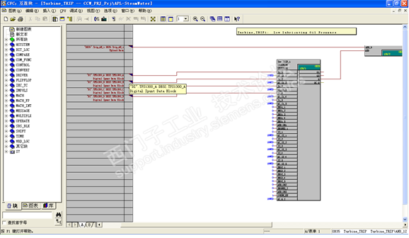

6.  CFC编程
       在CFC编辑环境中,建立跳闸首出模块I1_1输入与DI.TPS1300_A点位的连接;I1_2输入与DI.TPS1300_B点位的连接;I1_3输入与DI.TPS1300_C点位的连接;I1_4输入与DI.TPS1300_D点位的连接;如图7所示。
图7 CFC编程

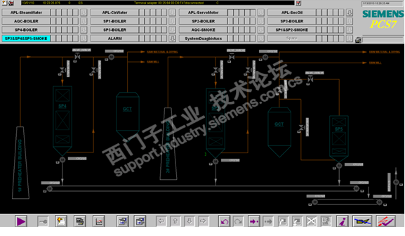

7.  总结
图8 水泥余热发电工艺流程
       基于SCL编程构建的核心控制系统自2010年8月正式投运至今,已连续安全稳定运行近15年。该系统依托SCL语言严谨的结构化特性、强数据类型校验及模块化设计优势,在长期高负荷运行中始终保持零重大事故记录,充分验证了SCL在工业关键控制场景中的超高可靠性与鲁棒性。其代码执行的确定性、异常处理机制的完备性,以及冗余架构下的无缝故障切换能力,为装置的长周期安全运行提供了坚实的技术保障,是工业自动化领域经得起时间考验的编程典范。
