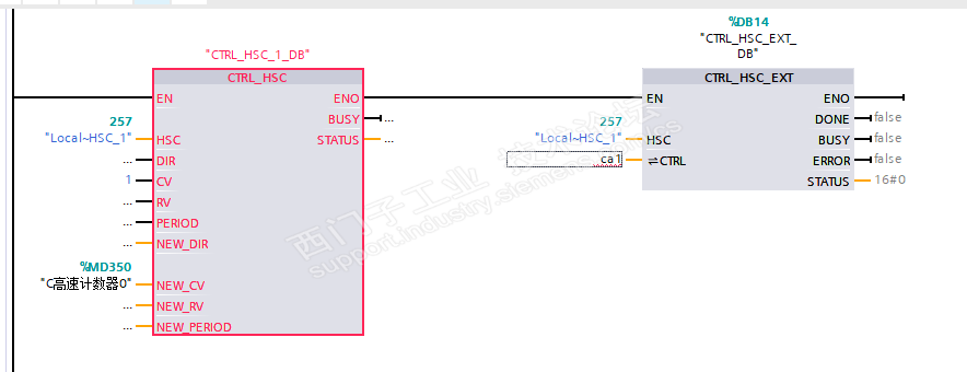

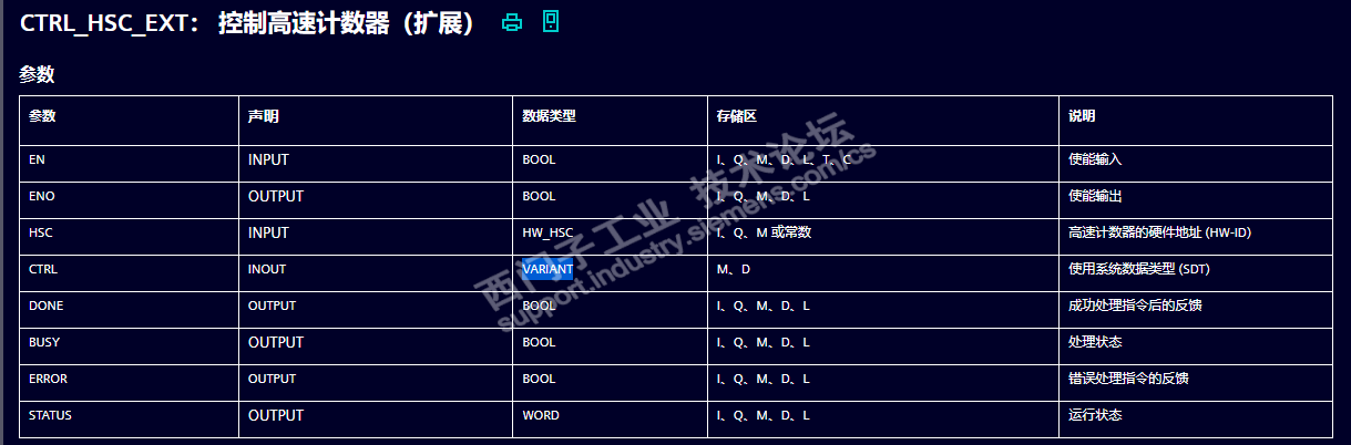

升级V20原来的高速计数器功能块找不到
只有右边的功能块,但是CTRL变量怎么输入看不懂
