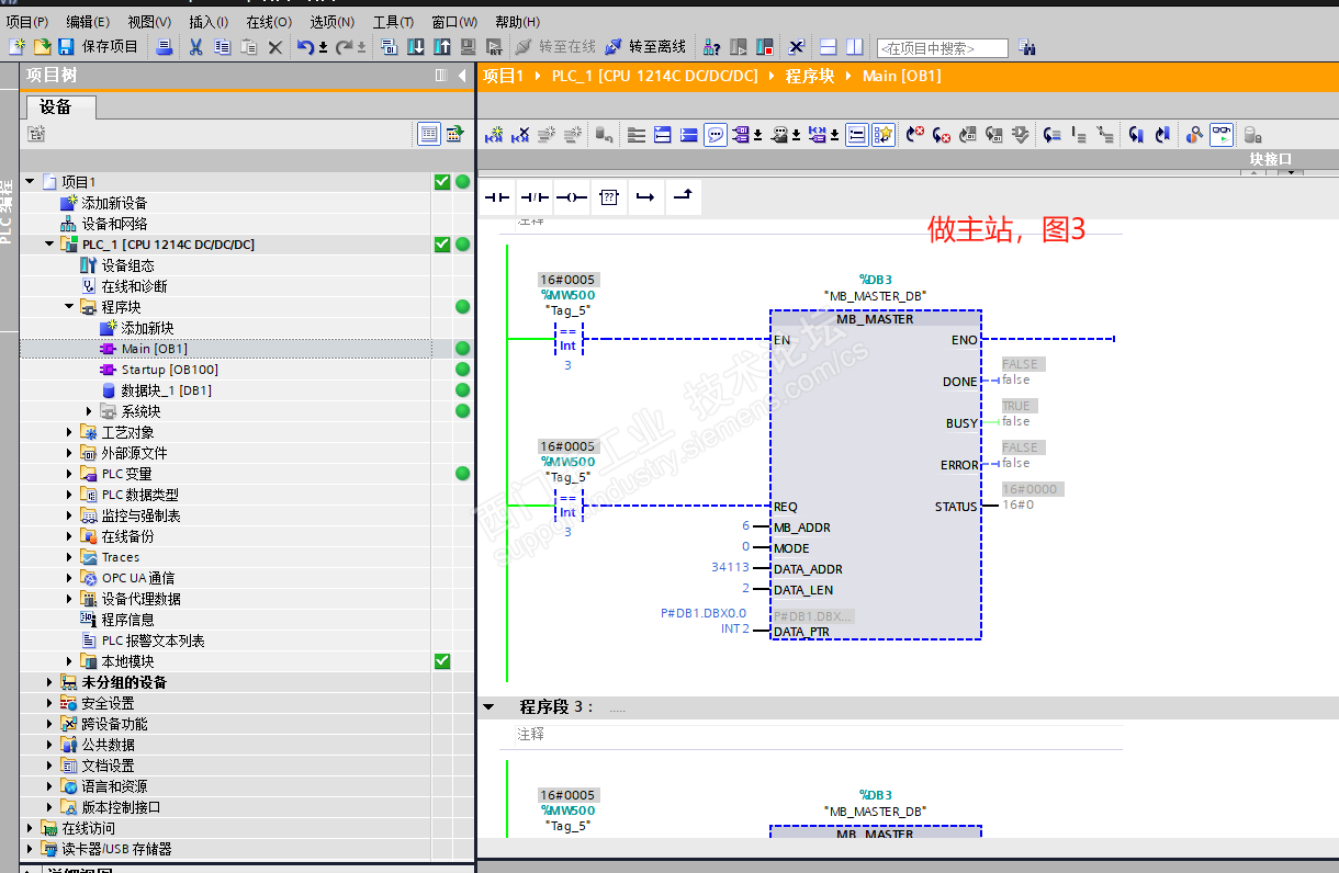

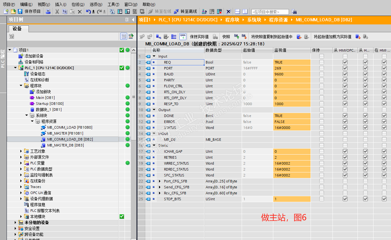

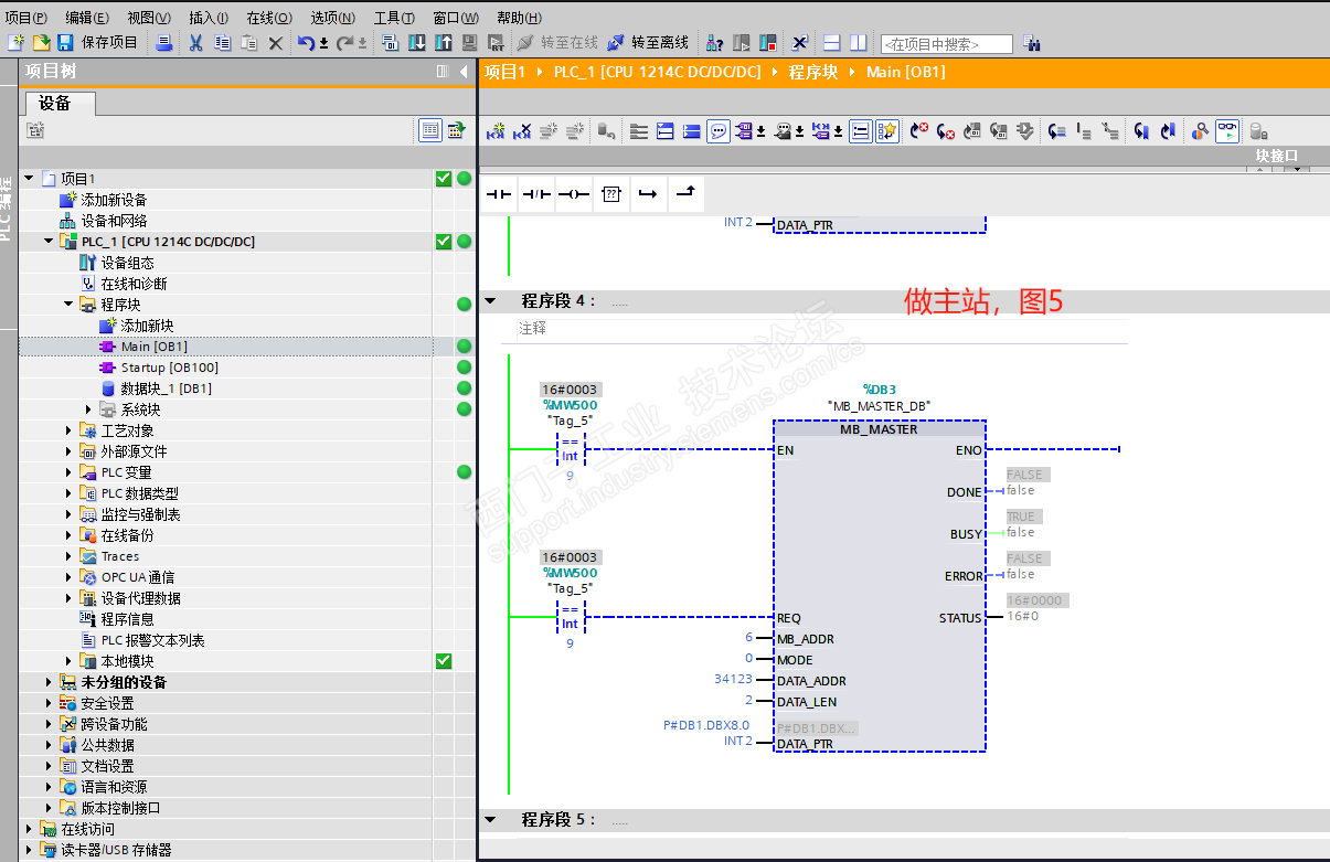

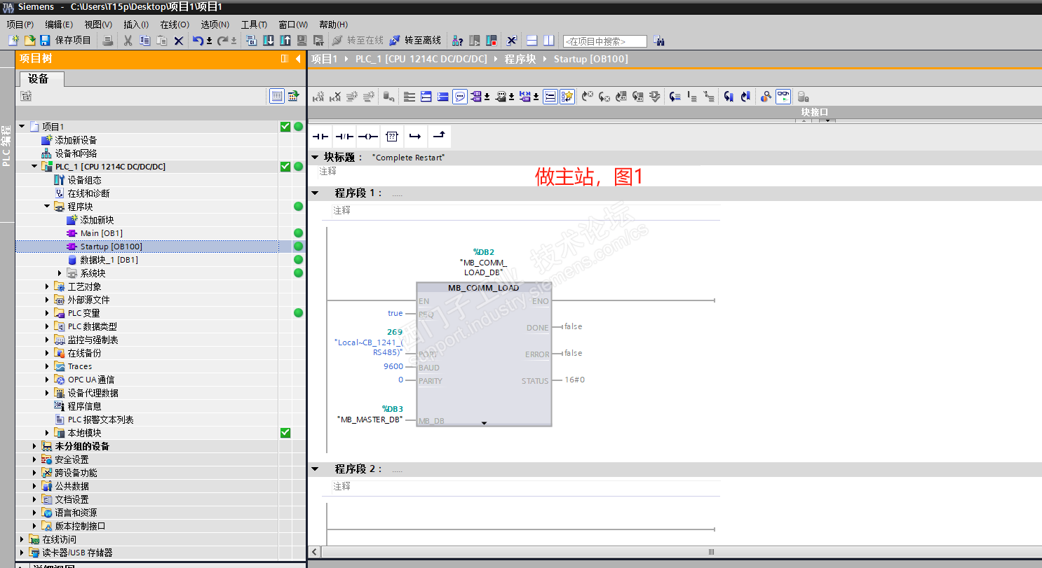

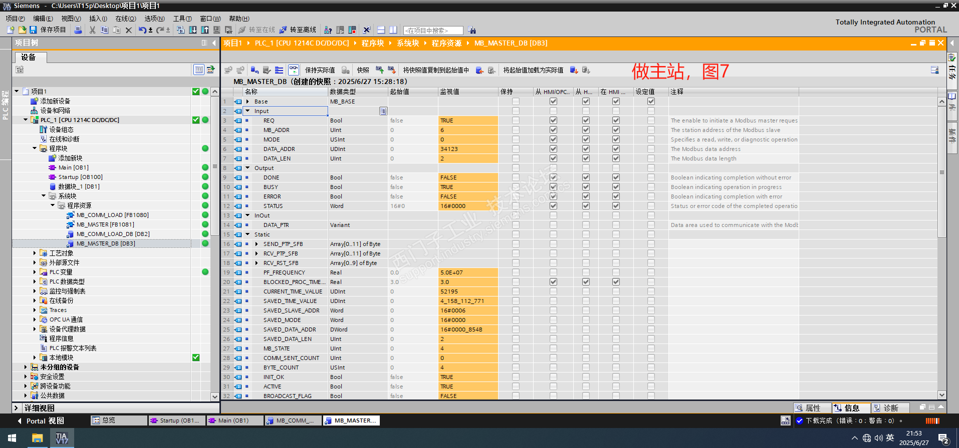

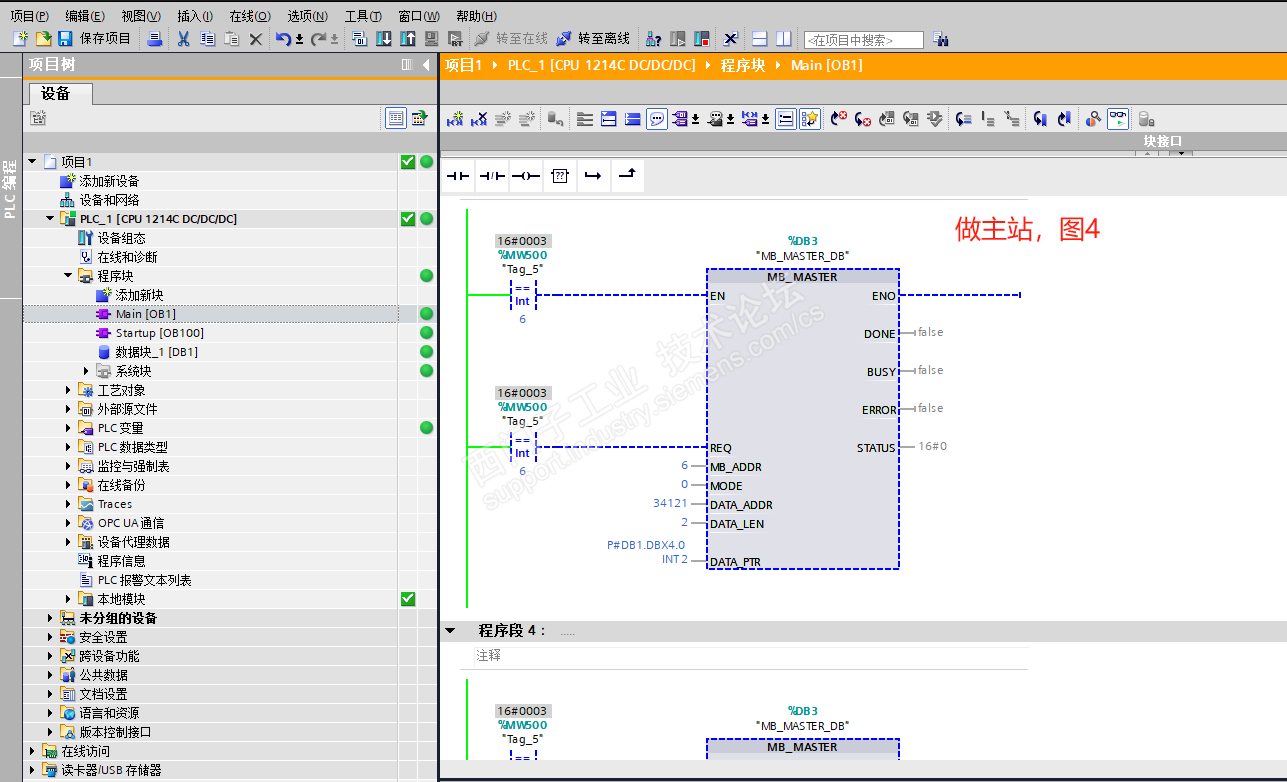

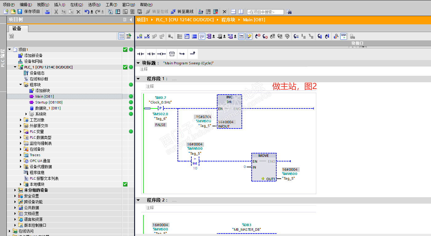

S7-1200 用CB1241做MODBUS通信 ,TX和RX指示灯 不闪烁。
2415
10
2025-06-27 21:59:29
CPU 为1214C DC/DC/DC,固件V4.5.   通信板为CB1241,固件V1.0。使用的是博图V17.
  1. CB1241做主站通讯,使用的是MODBUS指令库(不是MODBUS_RTU).编辑好程序后,重启CPU,TX和 RX灯都不闪烁.
    不能从站读取数据。
  2. 改变了测试思路:CB1241做从站通讯,使用的是MODBUS指令库(不是MODBUS_RTU),用Modbus Poll 调试工具,RX灯闪烁,TX灯不闪烁。Modbus Poll 写数据时,CPU能接收数据,但不能回传数据到Modbus Poll 。
  3. 以上都不报错,也无其他提示。
