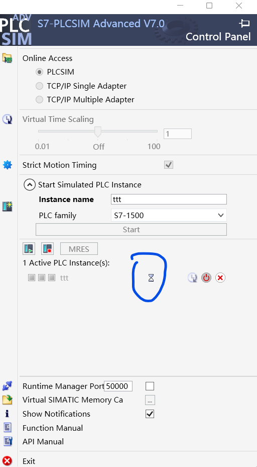

PLCSIM advanced 安装后,无法创建实例
1281
2025-07-02 10:57:50
引用自找答案,问题ID:331606
小漏斗一直转啊转,直到变灰了;重装了也不好使;
提问者:1Shadow1
隐身人 回答道:
本人在遇到这情况时,通常会卸载并重新安装PLCSIM Advanced V6.0。但必须确保在重新安装之前备份所有重要数据。在此前,建议重新配置PLCSIM Advanced V6.0的设置。尝试使用不同的TCP/IP适配器(例如,从“TCP/IP Single Adapter”切换到“TCP/IP Multiple Adapter”)。
还有1人在找答案上回答了该问题,查看全部>
同一台电脑,可以成功运行V3.0 ,V4.0 ,由于新项目使用V18, 所以安装了PLC SIM ADVANCED 6.0, 但是无法创建实例,昨天有安装了7.0 ,同样的问题;
电脑是WIN11 专业版的操作系统;9th i7 CPU, 32 G 内存;
