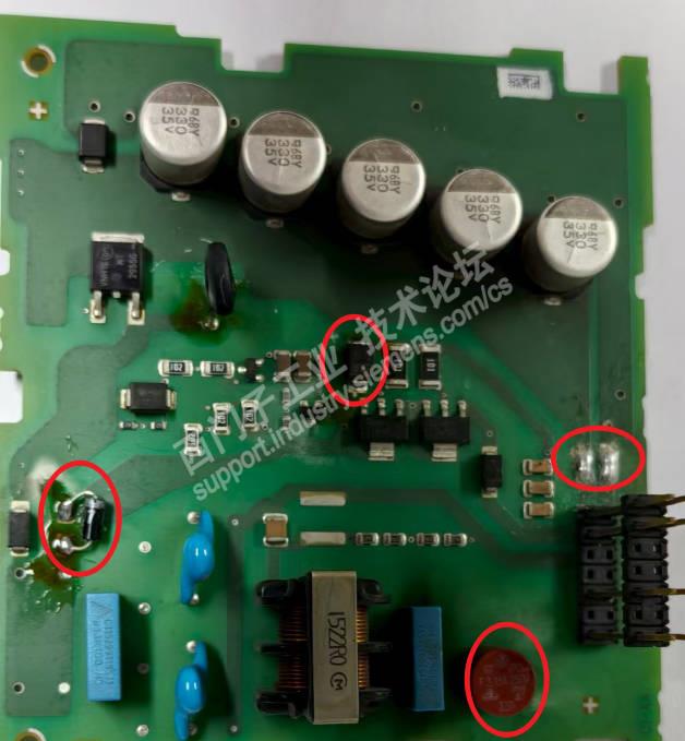

2) 上电CPU没有指示灯反应:CPU 6ES7 214 – 1AG40 – 0XB0 按检查顺序查找分析
A:连接CPU电源端子24V DC,确认连接正确后上电测量,电源输入正常,24V 稳定。此时CPU所有指示灯都没有亮起,基本判断电源板可能存在故障。
B:断电,打开CPU外壳,按顺序分别拆卸CPU板、I/O板,最后到电源板,取出电源板,用万用表分别对电源分流二极管SJ 65(电源板分2路)一路是主体供给CPU工作的,另一路是供给CPU向外部供给的24V DC,经过测量,供给外部及总电源延时启动的分流二极管反向击穿。
C:检测NTC热敏电阻,该热敏电阻是整体串联在24V输入总电源回路上的,目的是当上电初期,给稳压P沟道场效应驱动管做分流,以消除启动阶段时,对电源驱动管电流冲击,看丝网文字NTC 5.0,说明是5欧姆的热敏电阻,测量这个热敏电阻阻值基本在5欧姆左右,正常。
D:对供给外部的24V DC回路进行简单的判断,发现输出电源两端万用表蜂鸣响起,说明回路存在短路的可能,遵循先简单后复杂的原则,先对保护回路的瞬态二极管下手,用电烙铁焊下该贴片二极管,再次测量回路,蜂鸣消失,说明短路点在这个瞬态抑制二极管上,反向并联在回路上的瞬态二极管,反向也被击穿,具体型号:丝网印刷EX,查了查这个参数,基本与SM6T39A匹配。该瞬态抑制二极管参数:额定电压 = 39.0V、反向故障电压(Vrwm) = 33.0V,击穿电压范围(Vbr)= 37.1V(最小值)至41V(最大值)、钳位电压(Vc)= 69.7V、峰值脉动功率(Ppp)= 600W、峰值脉动电流(Ipp)= 57A。
E:总电源熔丝T3.15A 250V明显炸裂,基本判断该CPU电源输入端子有强电被接入过,不然故障没有这么明显的炸裂特征,说明总回路有过电流出现过。
F:另外,测量IT4141三极管(外部24V供给电源驱动管)及24V总电源稳压驱动管NT2955G测量均没有明显的击穿特征。
G:扼流线圈,用万用表检测,24V电解电容器负端与端子排没有连接。说明总回路有过过电流现象,使该一组线圈过电流开路。
S7-1214C电源板相对维修起来还算是简单的,一般稍有电子维修基础的基本都能够自己维修,剩下的只是备件问题是否能够充足的保障了。
电源板的排查、判断基本结束,等待将判断故障的元器件采购到位后,再继续。
故障的电源板,图示:
  被检测后,故障或者目前未上电还没有反应的元器件部位看,该电源板应该是遭受到强电的接入,很有可能的电气工作人员误接220 V AC电压到L+和M端子。
烧电源板部分元器件的原因分析:
误接220V AC到L+/M(24V DC)端子排PLC电源可能的原因:
当PLC电源输入接入220V AC时,此时看上电时,220V AC侧交流电处于什么电流电压波形状态,如果正弦波刚好处于正弦波的过零位置,此时,交流电在0V AC附近,随着电流、电压的上升,到达一些元器件的极限阀值,使其反向击穿,电流迅速增加,电压下拉,回路中那些过电流器件,因为过电流被迅速熔断保护,相对这种情况,对电源板元器件的伤害最小,当然,这个都是ms级的反应速度,器件少有迟缓动作,后果十分严重,会影响到后级,尤其是对CPU板中的CPU造成电流、电压的冲击。
另一种情况比较糟糕的是,当上电时,220V AC波形正处在正弦交流电的正向或反向峰值位置,近300V AC直接加在24V DC回路的器件上,迅速将一些电源的功率器件正向或反向击穿,过电流烧毁部分器件使回路电流被烧断。
从本次万用表初步检查看,该CPU电源板被外部强电接入上电,220V AC正处在正弦交流电的负半波型,且正好处于交流电过零的位置状态。这样,一些反向并联的瞬态抑制二极管,因为反向并联保护,使反向电流正好流过正弦二极管,由于反向时内阻较小,使电流迅速过流烧毁被击穿,一旦,此处击穿,电压也将被迅速下拉,从而保护了其它器件不至于过电流、过电压的冲击,相当于电流、电压被旁路器件得到了一定的保护。

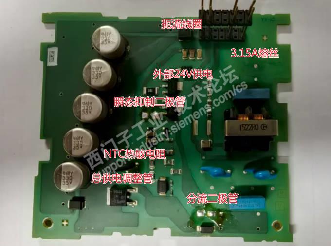

   网购的电子元器件先后到货,将可疑的元器件先通过万用表测量判断,然后逐个更换图示:
维修过程说明:
1)3.15A熔丝更换;
3) SJ 65分流二极管,因为暂时没有到货,用1N4007普通整流二极管替换;
4) 扼流线圈拆除,原因是电源输出正、负回路通过该扼流线圈,在测量时发现电源负回路开路,担心正常上电过程中,可能会使正电源流向负电源的可能,为安全考虑索性拆除该扼流线圈;
5) 瞬态抑制二极管,用SM6T39A替代原贴片。
在电源板24V输出两端,用万用表测量没有明显的短路后,单独先给电源板上24V DC电源,没有明显异常后,测量电源板输出端子插座,24V DC输出正常后,将电源板及PLC的I/O板及CPU板分别按原位安装就绪,重新上电测试CPU的运行情况。上电后CPU上电初始化后,指示灯亮起,基本说明电源板工作正常。此时测量CPU的24V DC输出,端子L+与M端子23.5V DC基本正常,S7-1214C电源板故障维修结束。
