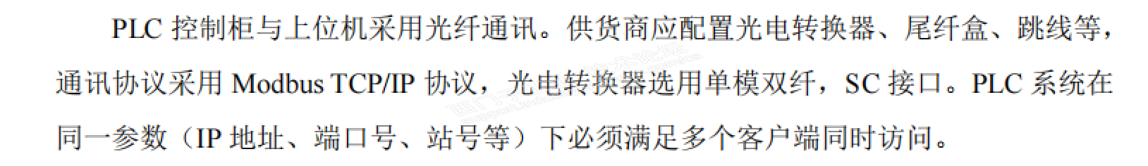

各位老师,望帮忙分析一下这段话是否有误,鄙人才疏学浅,认为在使用Modbus-TCP通讯将PLC作为服务器时,在同一IP下要实现多个客户端同时访问需使用不同的端口号,如502、503、504等
