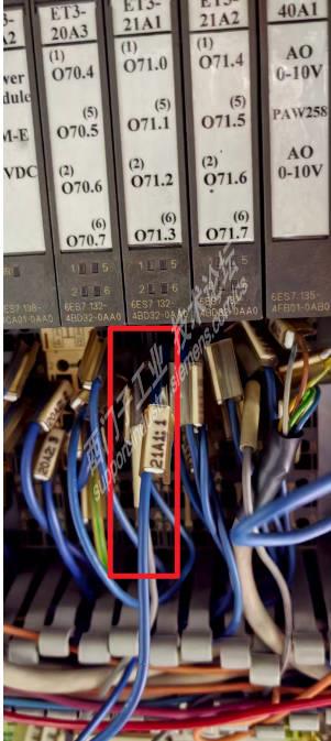

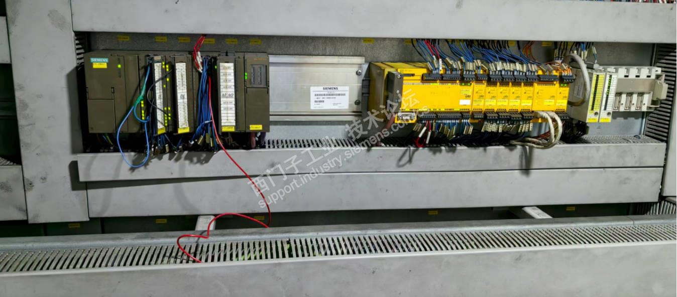

很快6ES7 132-4BD32-0AA0 4DO电子输出模块采购到位,趁设备换模间隙,将新的同订货号的模块更换,临时处理拉设的部分导线,图示1:

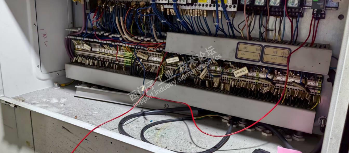

临时从其它远程站点拉过来的线路,图示2:
 因为临时处理的输出模块是晶体管,输出驱动0.5A,由此增加了一个小型继电器转接。
更换4DO电子输出模块模块,图示3:输出地址号Q71.0
更换后,将标签安装原位,以便以后查找。

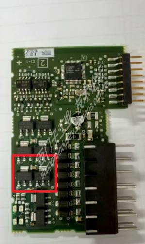

返回办公室,打开这个4DO电子模块,用万用表检测,通道0,有2个TS4142 N并联输出。
TS 4142 N沟道场管部分基本参数:
Voltage - Load:12 V ~ 45 V
Current - Output (Max):1.4A
Rds On (Typ):150 mOhm
4DO电子模块内部线路,图示:
万用表检测,没有明显的短路,这个特征也符合模块故障没有正常输出的特点。
等采购这个N沟道场管到位后,有机会再测试。此,本次维修结束。
