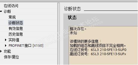

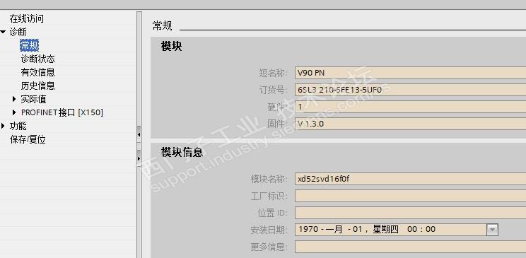

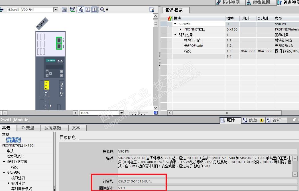

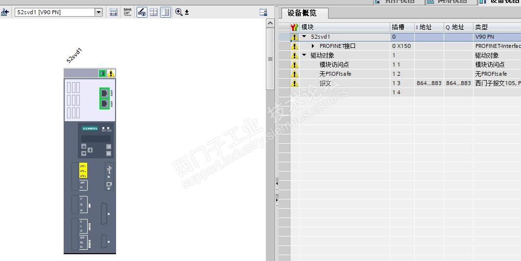

1513PLC,使用V90做工艺对象,使用的是HSP,配置105报文,组态里配置V1.3固件,也把实际的V90驱动器固件版本降到了V1.03.00,但是下载所有组态后仍然通信不上,报加载组态与离线不一致,如图。
