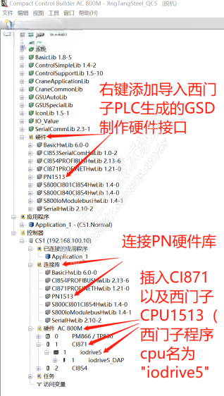

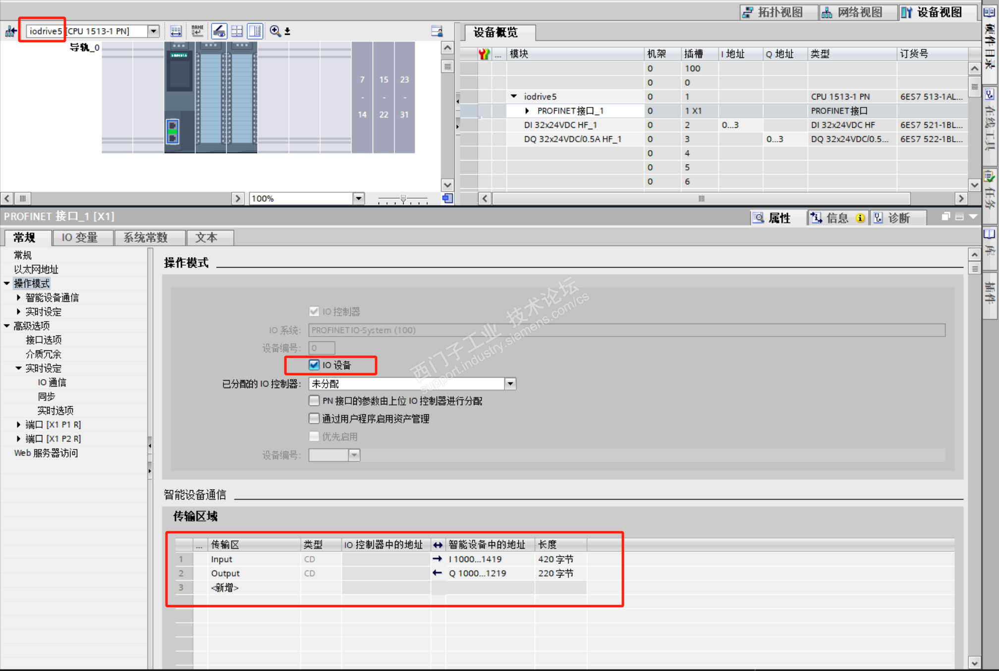

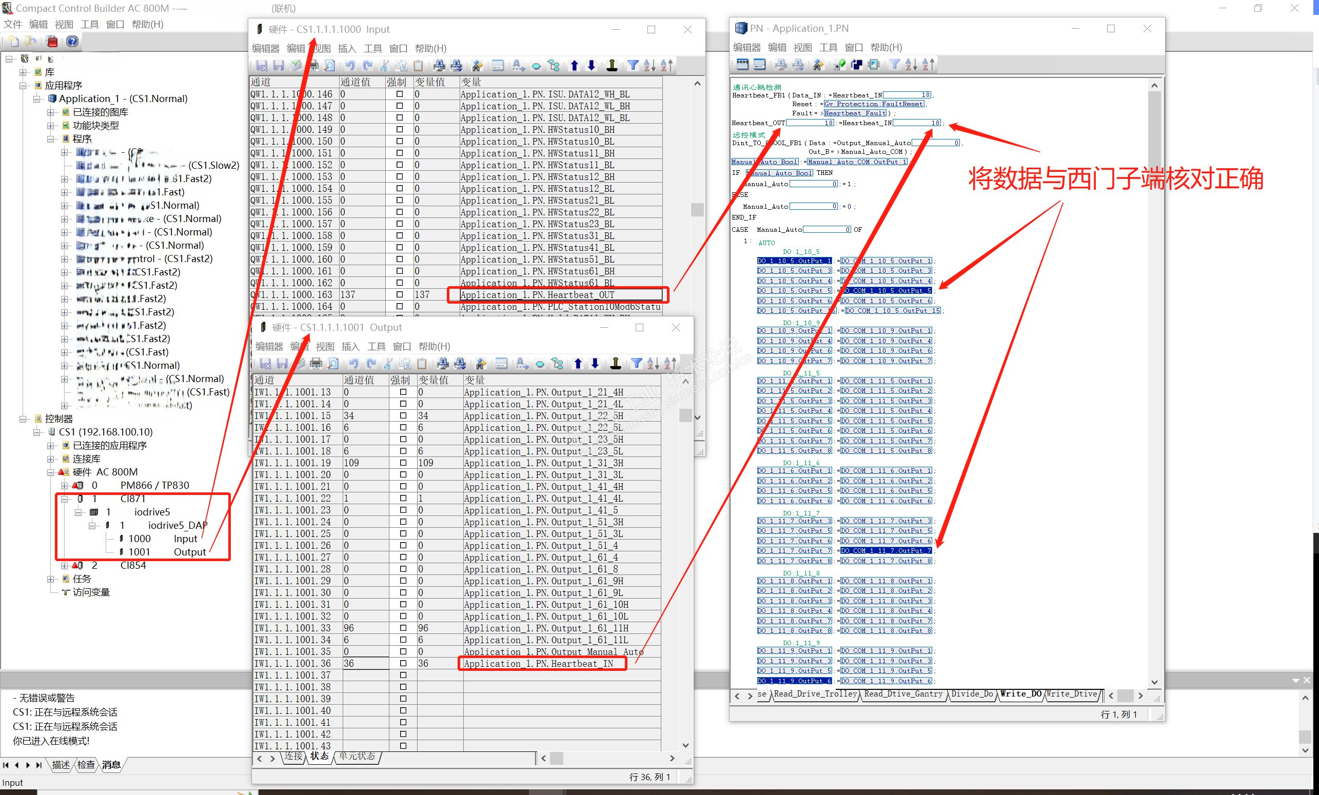

项目背景:某码头利用S7-1500对老设备起重机升级智能化控制系统
AC800M + CI871:作为 IO 控制器(主站),主动发起通讯,读取从站数据并发送控制指令。
S7-1500:作为 IO 设备(从站),被动响应主站请求,接收主站指令并返回状态数据。
数据通过 PROFINET 实时通道传输,支持标准 RT(实时)或 IRT(等时实时)模式,默认使用 RT。
1. 硬件清单
S7-1500 CPU:支持 PROFINET IO 设备模式(如1513-1PN)
ABB AC800M 控制器:搭配 CI871 模块的机架
ABB CI871 模块:型号CI871K01
2. 软件工具
西门子侧:TIA Portal(博途V17),用于配置 S7-1500 作为 IO 从站。
ABB 侧:Control Builder M(V6.0),用于配置 AC800M、CI871 及主站通讯。
辅助工具:GSDML 文件(设备描述文件),S7-1500 的 GSDML 需导入 ABB CBM,确保主站识别从站。
3.配置步骤
Step 1:配置 S7-1500 作为 PROFINET IO 从站(TIA Portal)

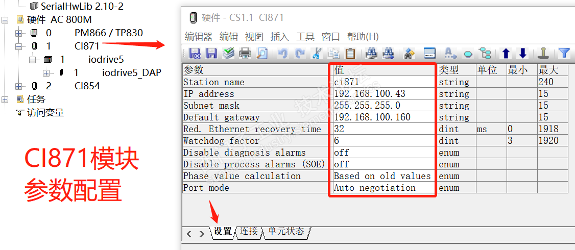

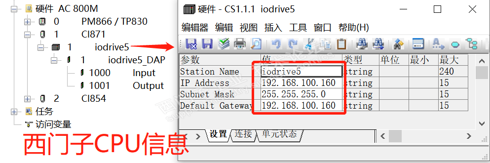

Step 2:配置 AC800M 与 CI871 主站(Control Builder M)

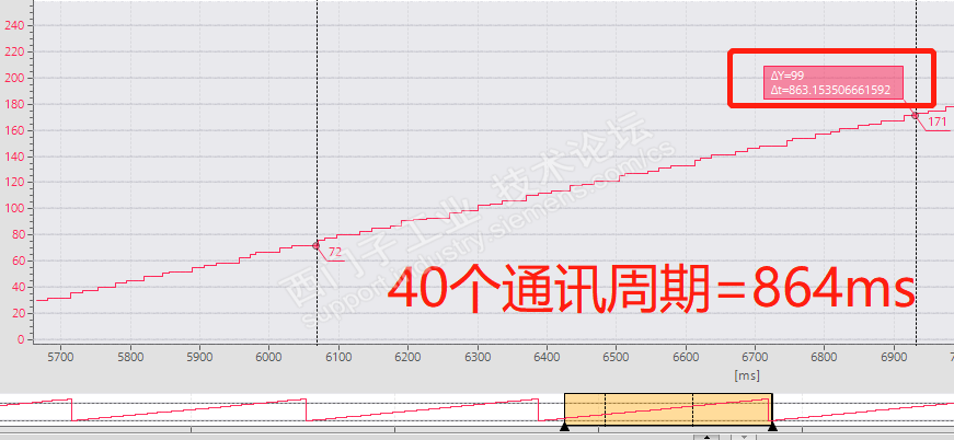

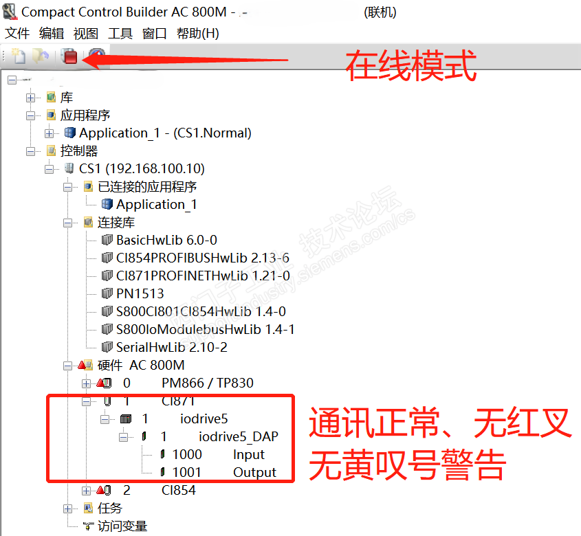

Step 3:下载配置与通讯测试。实际在西门子侧拍波形通讯平均周期时间约T=22ms符合系统控制要求
