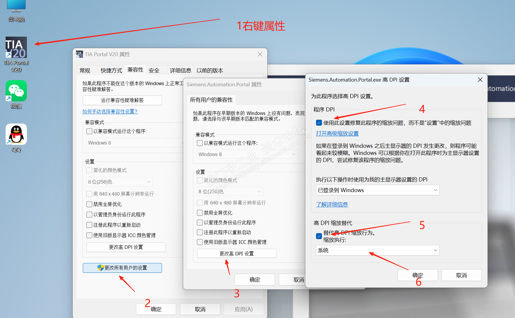

摸索了很久解决了博图V20软件显示BUG,官网请别再给我发邮件让我采纳答案了。。。我这个就是标准答案
手机用户20231218271176
注册时间:2023-12-18
9695
32
2025-09-05 08:42:40
star star star star star
1.右键博图软件图标属性
2.兼容性→更改所有用户的设置
3更改高DPI设置
4.勾选  使用此设置修复此程序的缩放问题,而不是“设置“中的缩放问题
5.勾选 替代高 DP缩放行为。缩放执行;下方选项选择“系统”
重启软件就可以了!
