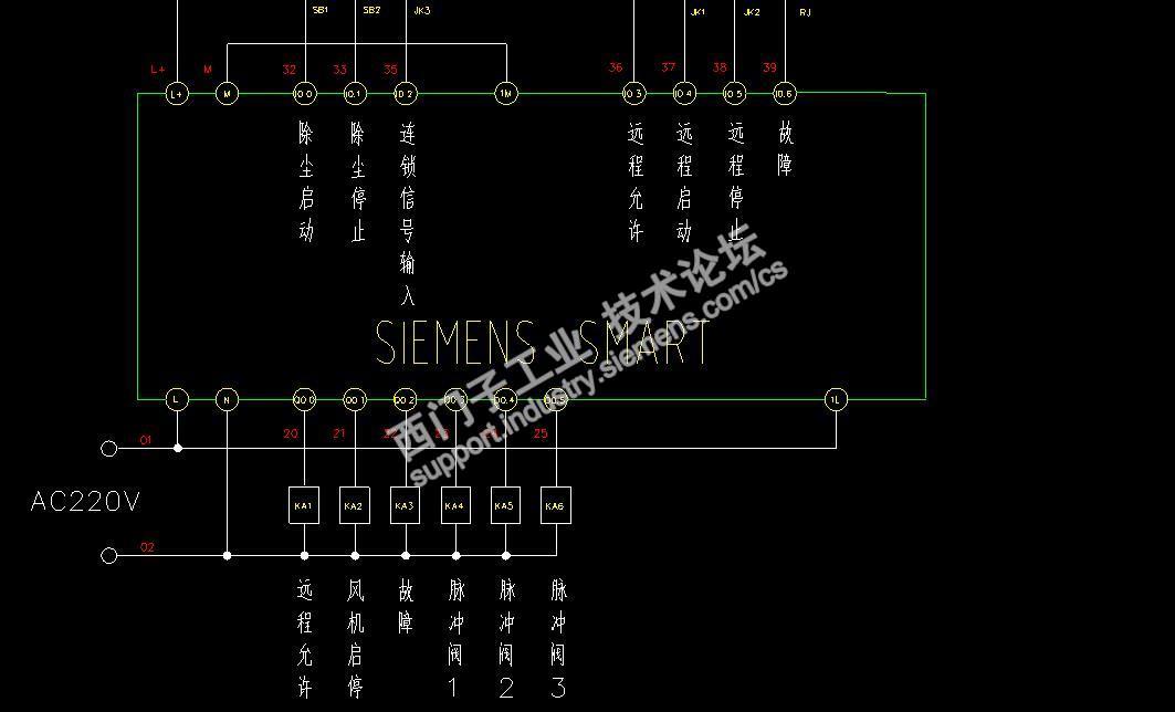

那是我厂的输煤粗碎煤机楼上#5皮带头部的布袋除尘设备,设备本身的原理为风机工作时将携带煤粉的气体通过布袋进行过滤,煤粉留在了布袋上,则气体通过,然后定期的用脉冲电磁阀对布袋进行喷吹,将煤粉吹落,一般的布袋都是由一块控制电路板开控制,而我们这个是由200smart来控制,因为没有来得及拍就地控制柜的照片,我给大家简单介绍一下,柜内主要有200smart,和几个中继来进行控制,具体原理图如下:
当时我记的故障现象为B路皮带就地压缩空气的减压阀后压力表示数为0.1Mpa,而A路则为0.6Mpa左右,B路控制箱上的脉冲运行知识灯一直亮着,明显就是B路的电磁阀一直在工作,导致B路压力表示数偏低。于是我先将plc电源断开后重新送电,送电后,还是显示脉冲运行,并且发现K6继电器一直常亮,同时也发现plc上有一个输出,也是常亮,这时我怀疑是plc的输出出现了问题,因为这里的环境较差,煤粉到处是,柜子的密封又不严实,里面一层的煤粉,有可能导致plc的输出,无法脱开,于是我拿吹风机把整个箱子打扫了一遍,再一次冲新上电,但结果还是不行,最后有联系了供货的厂家,说是plc坏了,然后重新给寄一块过来,这倒是也挺痛快,缺陷也暂时延期吧。无奈里边的输出通道,都用了,要不然的话,可以将程序修改一下,也可以练练手,我厂这么多的200系列的产品,这也是头一次发现通道无法复位的,估计和设备的运行环境也有很大关系,这件事也告诉我们一定要注意plc的运行环境,营造好的运行环境,也有助于提高设备的使用寿命。
