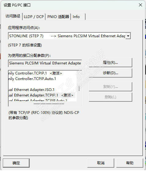

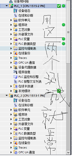

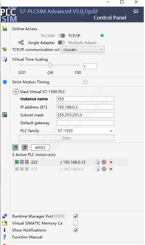

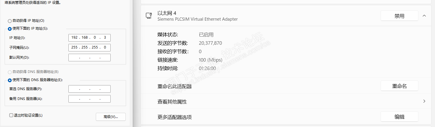

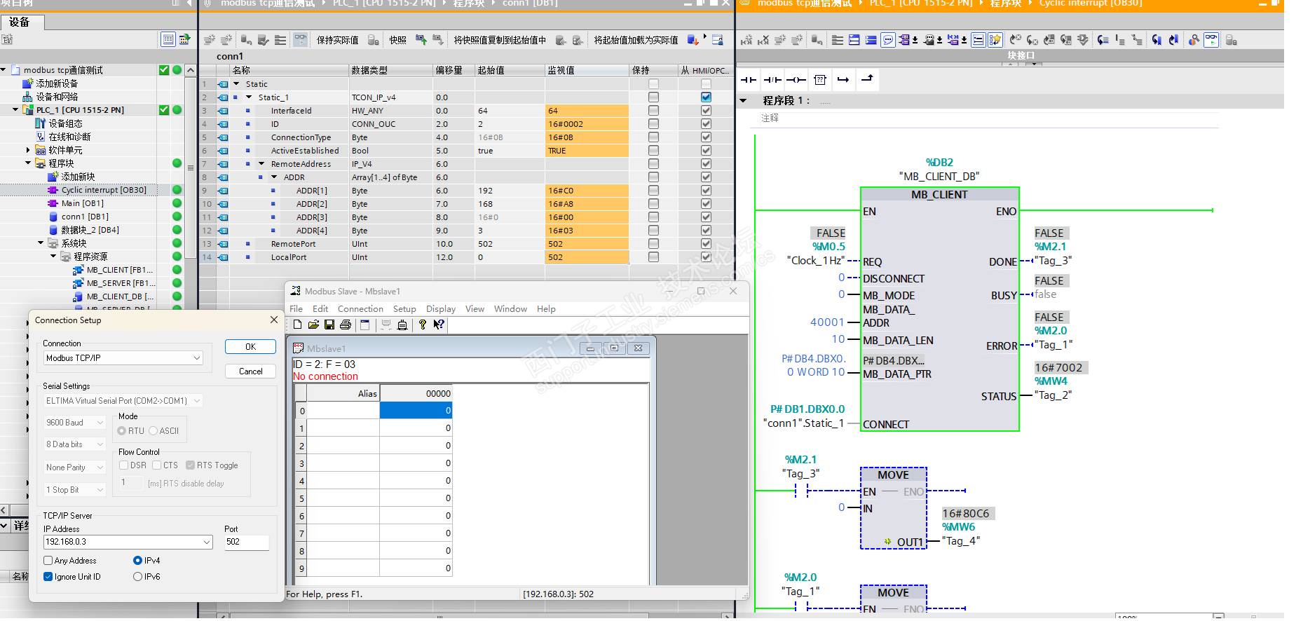

plcsim advanced与modbus slave做modbus tcp仿真通信调试,我全部参数都检查了好多遍,感觉没问题啊,怎么就是通信不上呢?但是我不用modbus slave,在同一个项目里另外建一个cpu仿真modbus服务器就能正常通信上,换成modbus slave就不行了,也不知道为什么,请高手门帮忙看看到底是哪里的问题哦,
另外客户端的连接参数里面的ip地址填的plcsim虚拟网卡的地址,modbus slave也填的相同的ip地址,应该没问题吧
