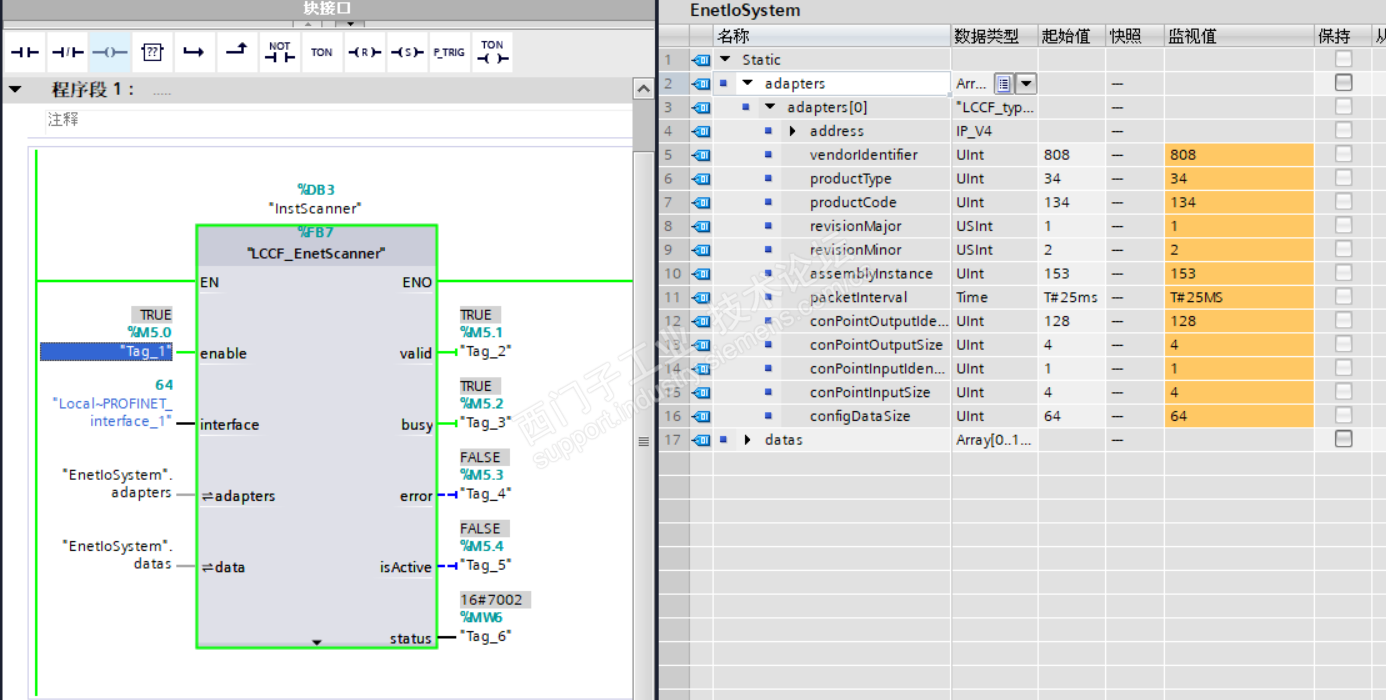

我目前使用S7-1500 515-2AM01-0AB0 CPU網路孔要與SICK DL100-21AA2110通過Ethernet/IP通訊,請問使用LCCF_EnetScanner這個FB可以嗎?我設定如附件,但一直沒辦法連上
