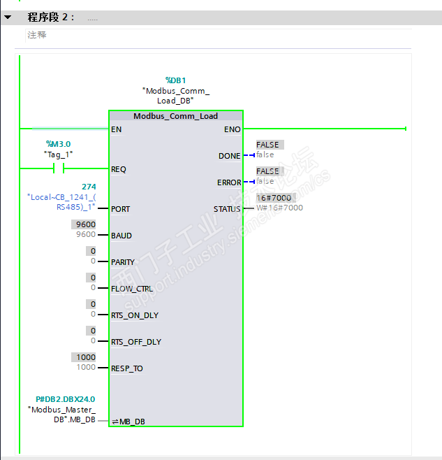

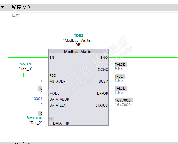

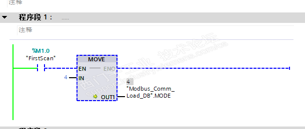

使用最新的1200G2和他的CB1241通信板,MODBUS组态一直开不起来为什么,没有轮询,就读了一个从站,然后用测试工具检测,能发现它发出的数据但是没有收到返回的数据,从站是测试过的,能用测试工具读到数值。
