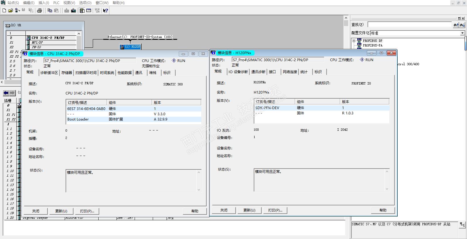

环境:STEP7 V5.7.0.0版本
PLC:S7-300(6ES7-314-6EH04-0A0B)
变频器:Honwin H120系列

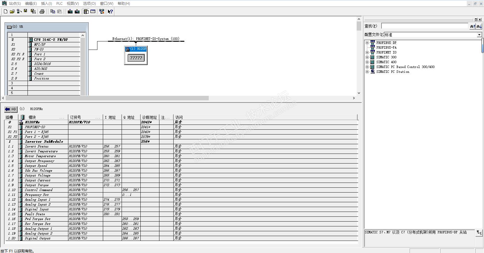

1、搭建Profinet通讯组态网络如图
2、连接成功如图

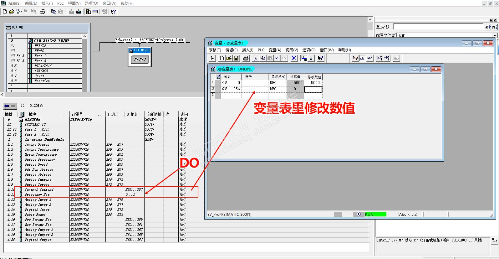

3、在变量表里修改地址数值,对变频器相对应参数进行控制

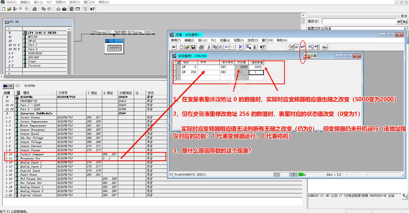

4、遇到的问题:
所以最有可能是什么原因导致:第二个地址修改变量数值时,上位机显示变量写入正常,但变频器无响应?
