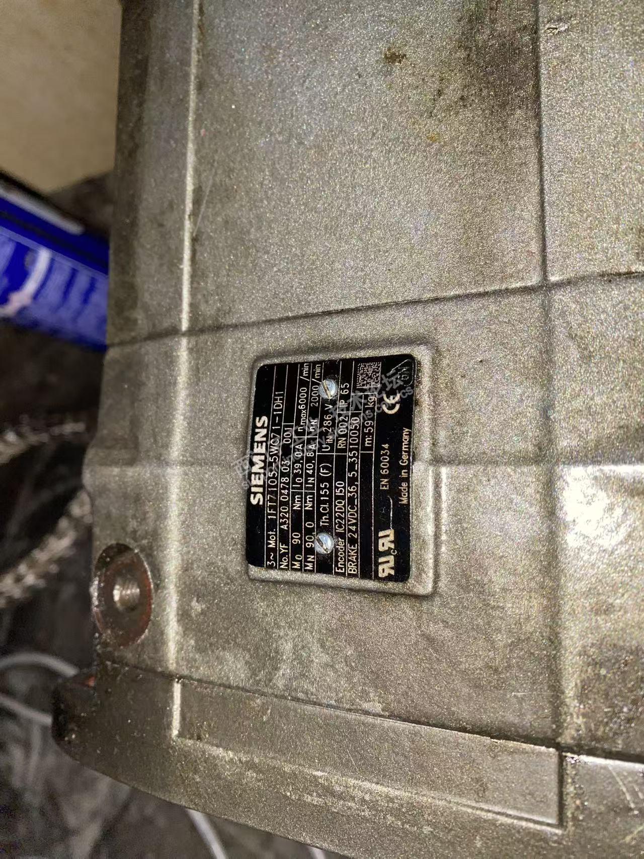

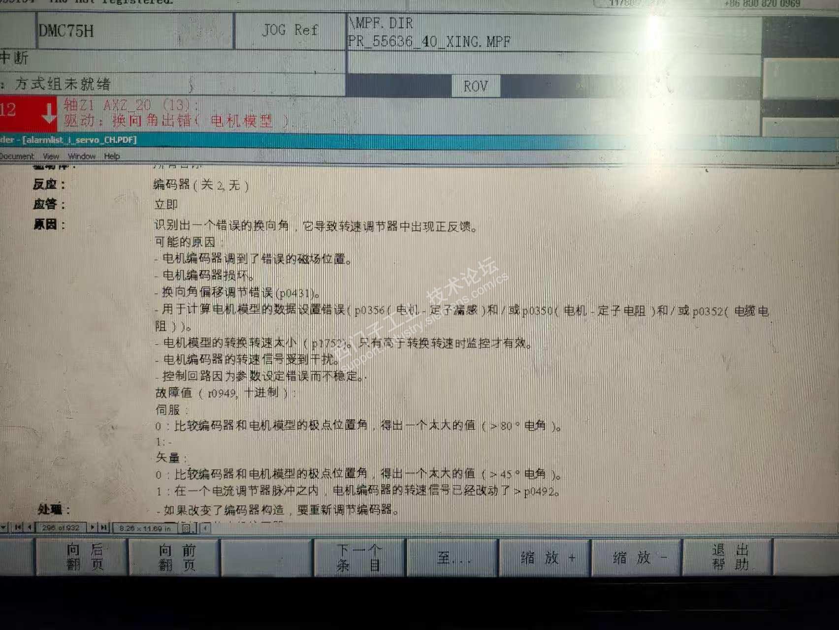

此款电机在更换编码器后报警换向角出错,请问这个电机需要机械回零点么, 用的是6FX2001-5JC22-3DA0的增量编码器
应该怎么设置,机床带安全集成功能
