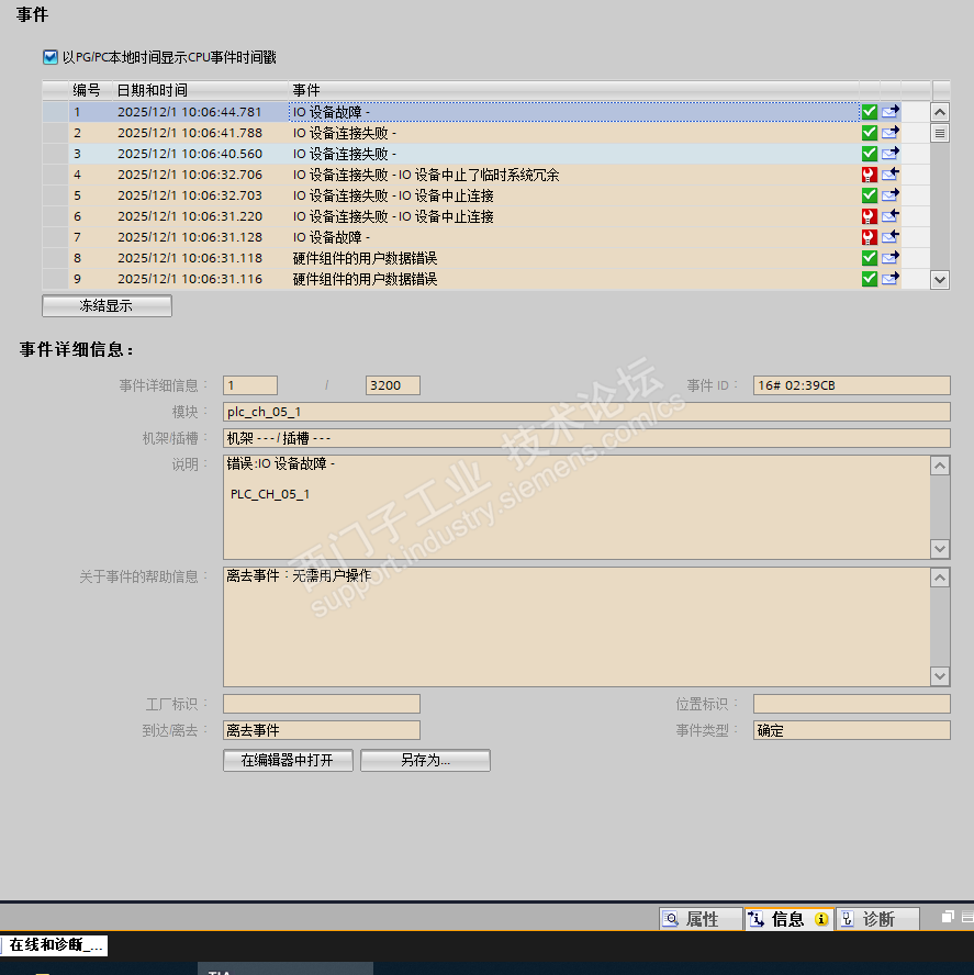

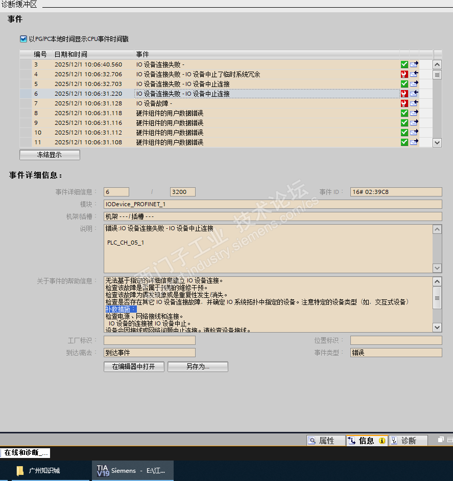

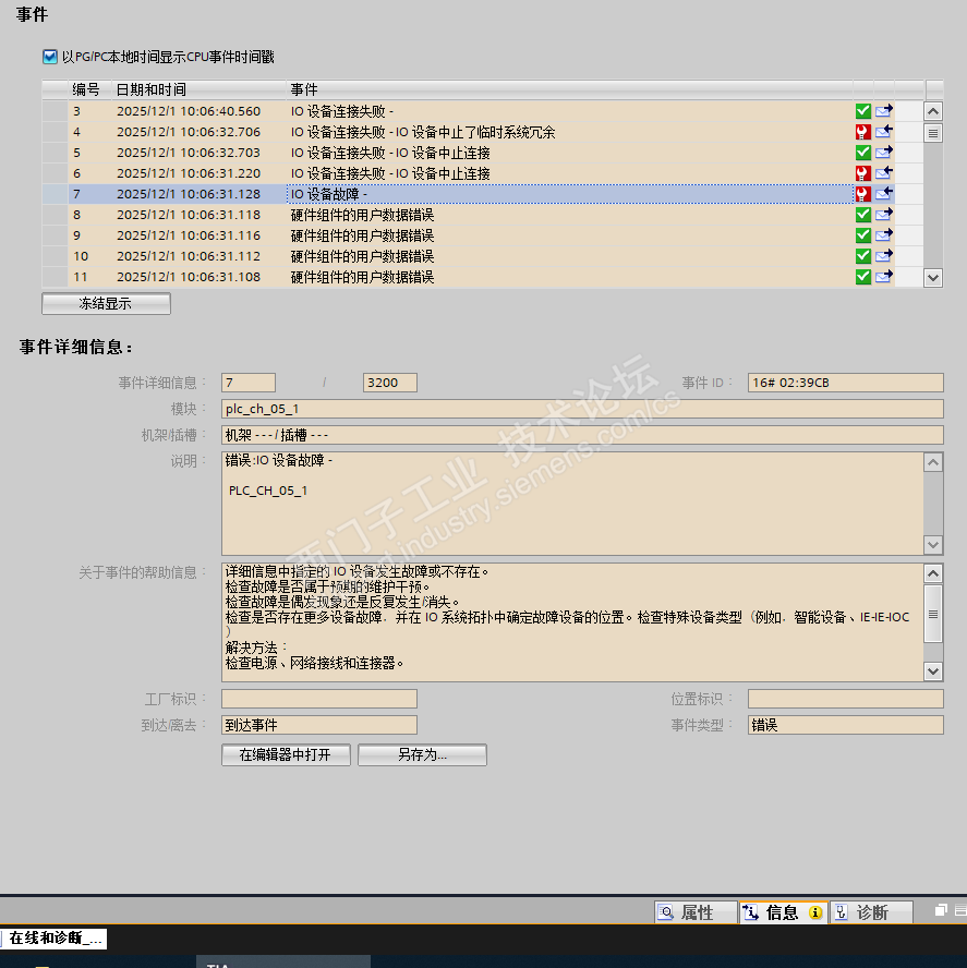

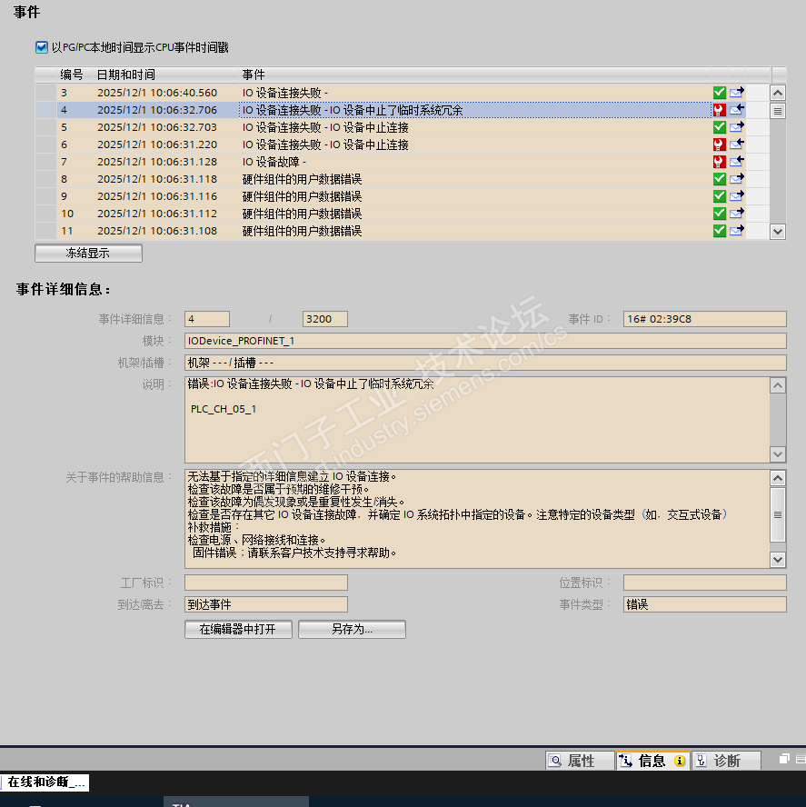

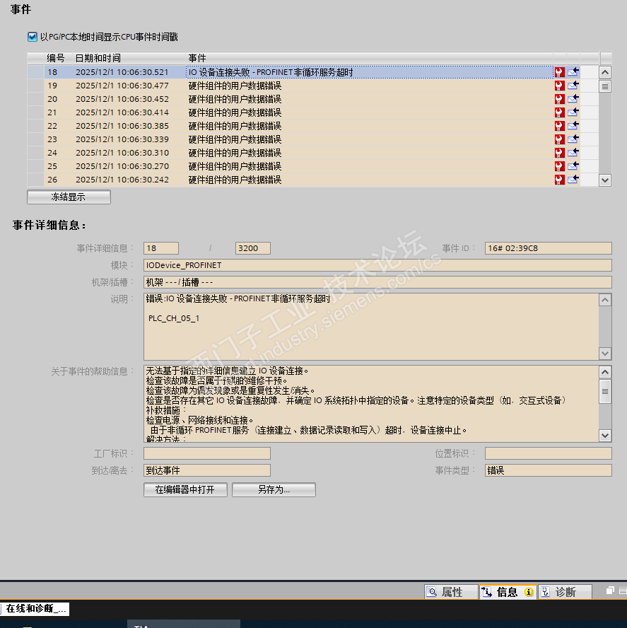

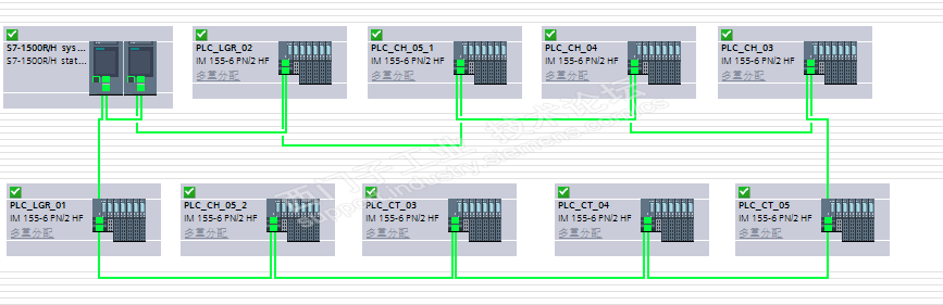

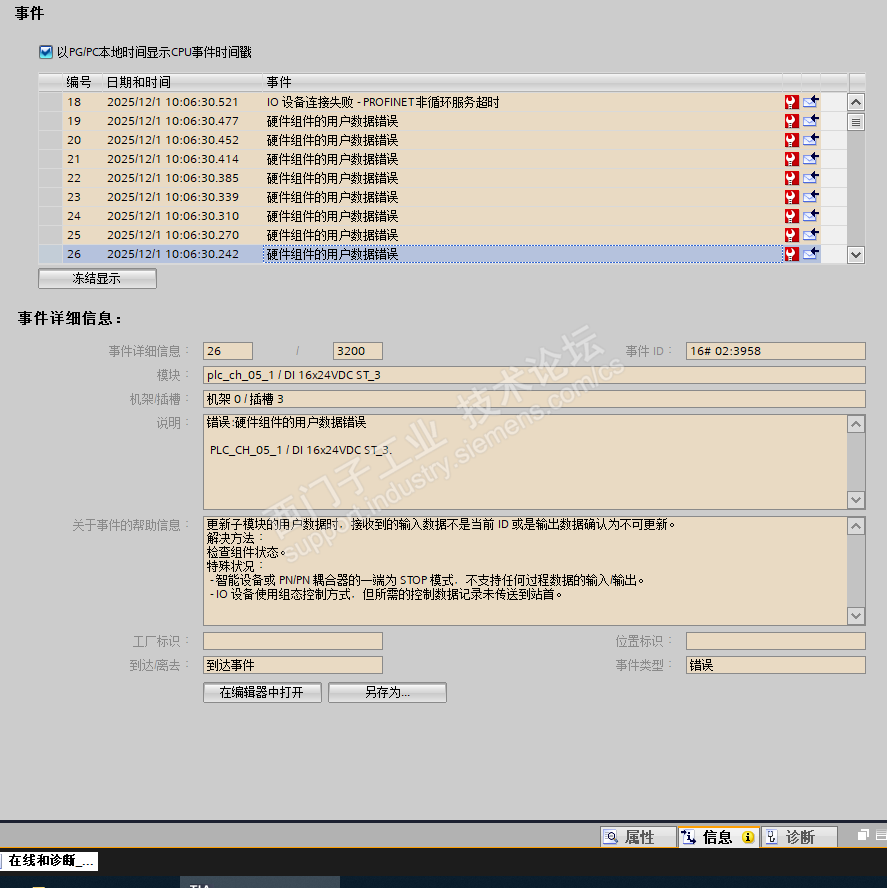

西门子1515冗余掉站
364
2025-12-01 21:01:35

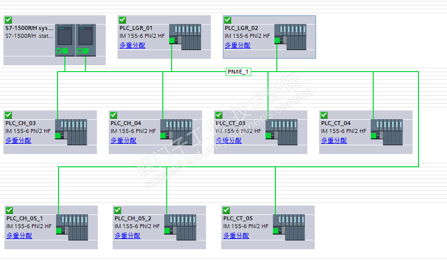

1-冗余配置正常;
2-网络拓扑正常并与现场一致;
3-程序编译下载正常;
4-程序中已调用OB80;
5-从站PLC_CH03,从站PLC_CH04,从站PLC_CH05_1,这三个从站分别组态有PtP模块,但03和04这两个从站无异常;
6-从站有主备两路电源,不存在掉电情况。
在现场,PLC_05_1从站,出现不定时掉站,掉站时间持续较短,排查故障难度大。
请问各位大神,还可能是哪方面的原因引起的掉站?
