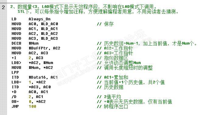

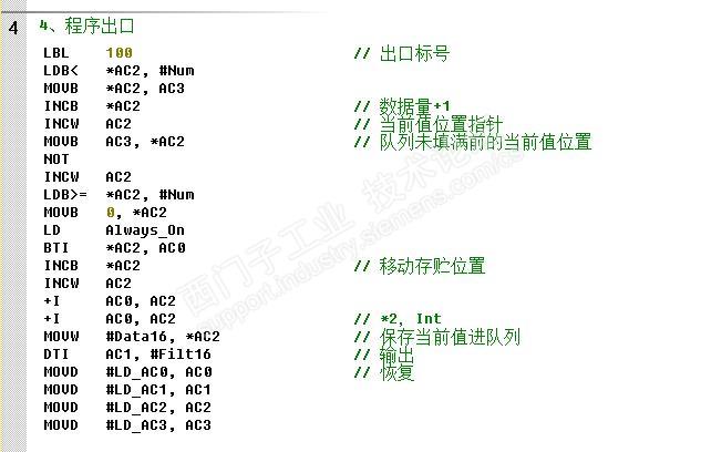

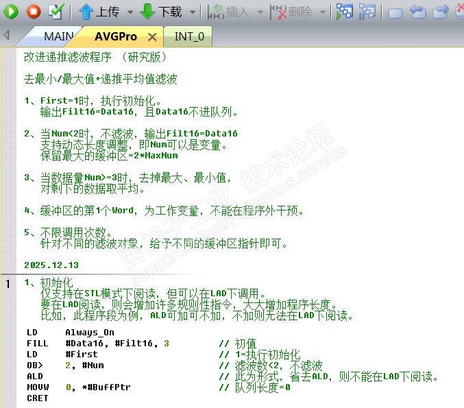

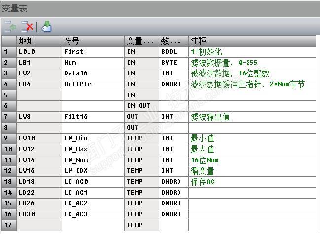

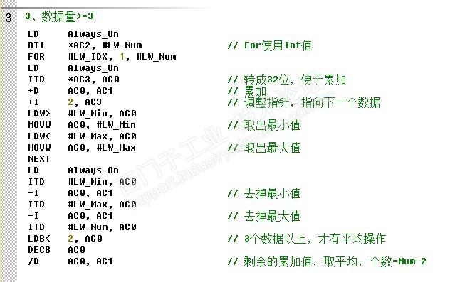

本人常用的滤波程序:去极值+递推平均。整理成独立的子程序
yanxiao
版主 西门子1847工业学习平台
    12290
    49
    190
注册时间:2003-06-06
13141
72
2025-12-13 23:23:57
star star star
使用STL书写,但不影响在LAD下调用。
改进递推平均滤波.rar
