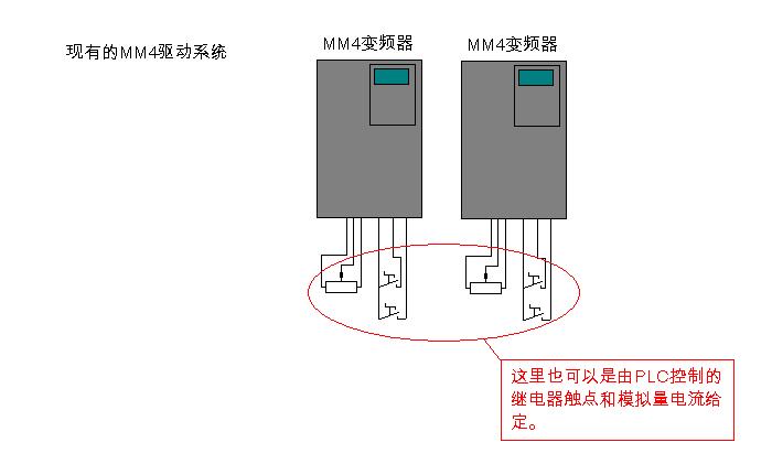

正好工作告一段落,等待未到货的伺服电机中。看到论坛有用户在问关于USS库的问题。正好有硬件齐备,组建一个由S7-1200为主站的USS网络,并展示全过程,看看为什么要用S7-1200和TIA的“魅力”。(注:其实我更喜欢使用PN组网。不过MM4也是大家常用的变频器。)
首先,看看已有的驱动系统如下:

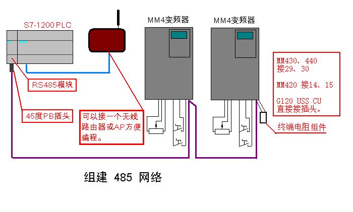

添加两芯PB电缆、插头、终端电阻和S7-1200PLC(哪个型号均可。注:版本<3.0没有WEB服务)附加一块(最多3块)RS485模块。每个RS485模块最多可以连接16台西门子USS驱动装置(包括MM4、SINAMICS G120 USS的CU/和 V20其他支持USS协议的驱动器)。
如下图:
