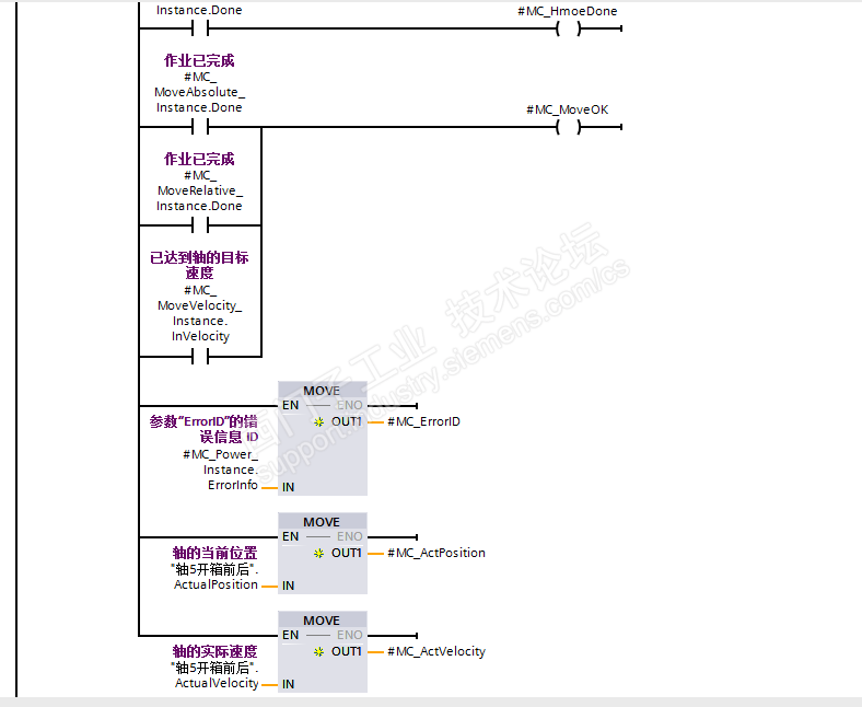

                                利用2台1214PLC,发8路脉冲,利用UDT功能,使用更快捷
起因:现在PN版的V90货期紧张。PLC还选西门子,所以4轴以上的项目只能用两台1214才能控制5到8台脉冲型伺服。(部分国产PN版的伺服内部PN专用芯片西门子已经断供)现在就想如何方便快捷的通过PN通讯将两台PLC合并成1台,并且方便以后再拓展至12、16轴脉冲伺服。
初步想法:之前用过111报文,就想以111报文为模板的数据做智能IO交互。从站的PLC只负责接收数据,反馈MC指令的数据。主PLC通过智能IO发送控制方式,位移量,速度,等等。但是变量多4个轴有大量变量需要整齐汇总,这就体现UDT的强大功能了。可以方便的将IO和DB块变量关联起来。
注意事项:PN之间IO交互不要使用上升下降沿,会采集不到。
程序截图和说明:

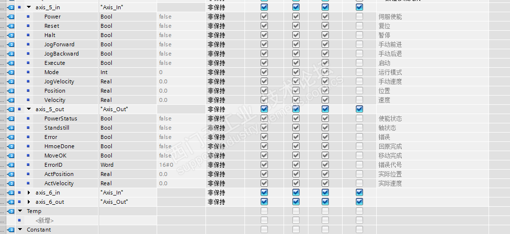

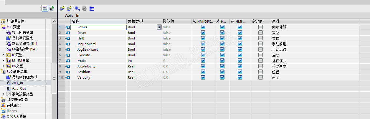

1.     设置UDT,可增加备注,这样媒体调用后变量后面都会有备注。设置参数基本上参考111报文,这样使用方式类似。

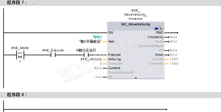

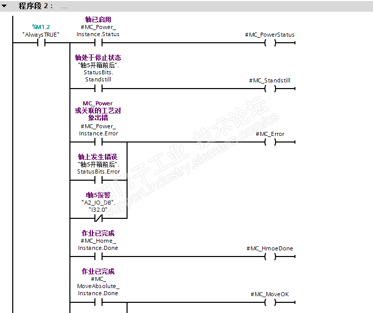

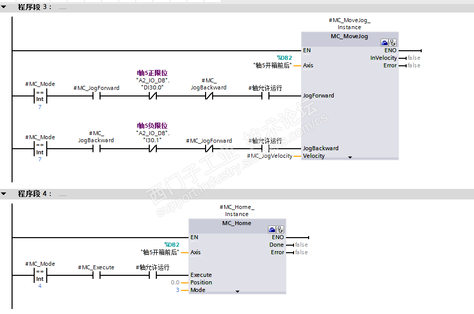

2.     从站PLC创建DB块。让主PLC发的数据来控制MC指令。应为Ex触发端如果一直为ON,那么MC指令完成的Done信号也会一直为ON,所以利用这一点可以通过PN的收到完成信号,不会因为只输出上升沿而不能使用。

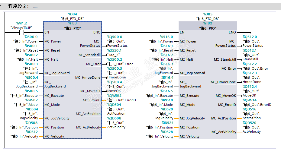

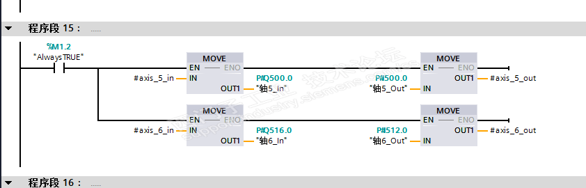

3、创建从站的IO变量,同样利用UDT,只要选择好首个I、Q地址即可。注意这里从站的轴_in是对应I,轴_Out对应Q。主站PLC相反。在OB1里调用创建的FB。

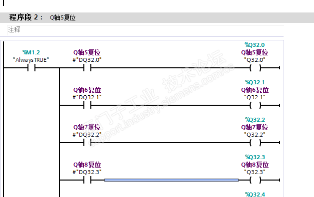

4、从站的伺服报警和复位也不能少,这个是用的从站PLC上的点。即使主站掉线,也能接受到伺服报警信号。这里轴报警我是放在FB控制逻辑里了。

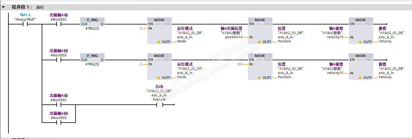

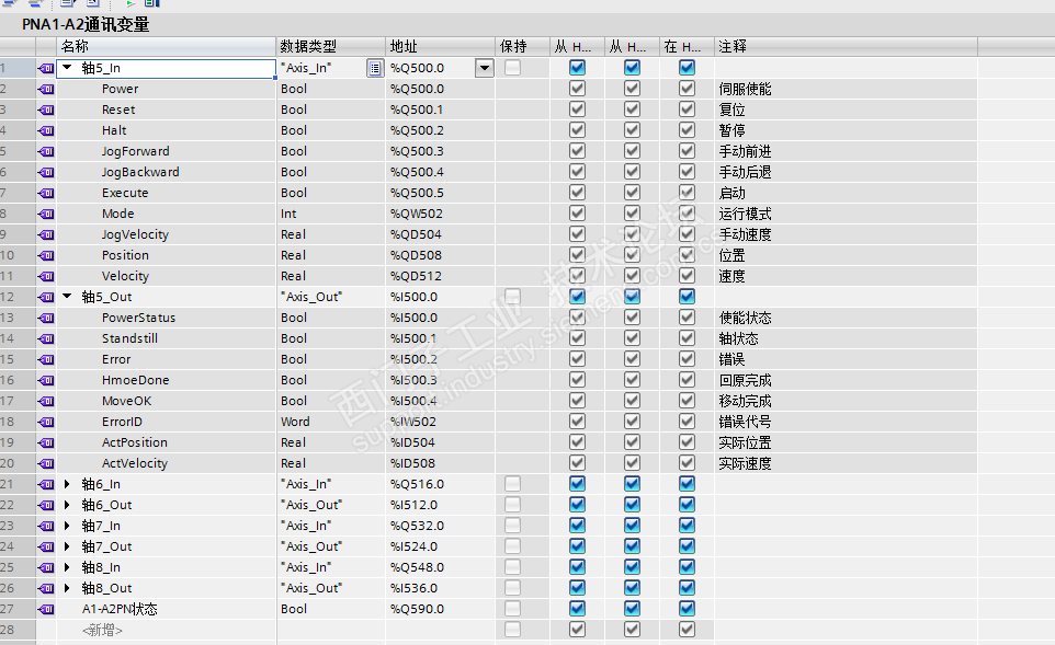

5、在主PLC上,同样包从站的UDT复制过来,并创建PN通讯需要交互IO数据。此时主PLC轴_in对应Q,轴5_out对应I。应为习惯用DB块做数据中转,所以我还建了DB的UDT。如果嫌麻烦(其实建起来很快),也可以直接用创建IQ的值。
6、使用方法和111报文类似,就是完成的Done信号有些区别,只要你Ex一直为ON,Done就一直为ON,当然正常写程序不可能一直为ON,必须要断开EX再次出发才能控制轴继续运行。111报文必须上升沿出发,所以完成信号也只有一瞬间。

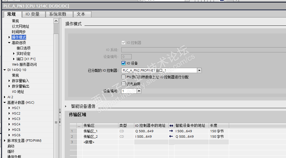

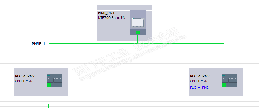

7、最后补充,如果担心掉站,可以在主PLC加个PN站监测模块。还有从站智能IO区间设置。PN2是主PLC,PN3是从PLC。主PLC负责逻辑和发送数据,从PLC就接受数据控制伺服并返回当前信息。
最后总结:目前也是简单测试了下,基本功能没问题,能用。刚好有个项目用到6轴,所以用两台1214组合来用。等我后期项目开始自动运行后,看看这个方法使用起来效果如何。如果成功,也能用1200搭配200smart来增加脉冲轴。要不是PN版V90伺服缺货也不会想用这个方法。最后附上word文档。图片看不清可以在文档内看。
