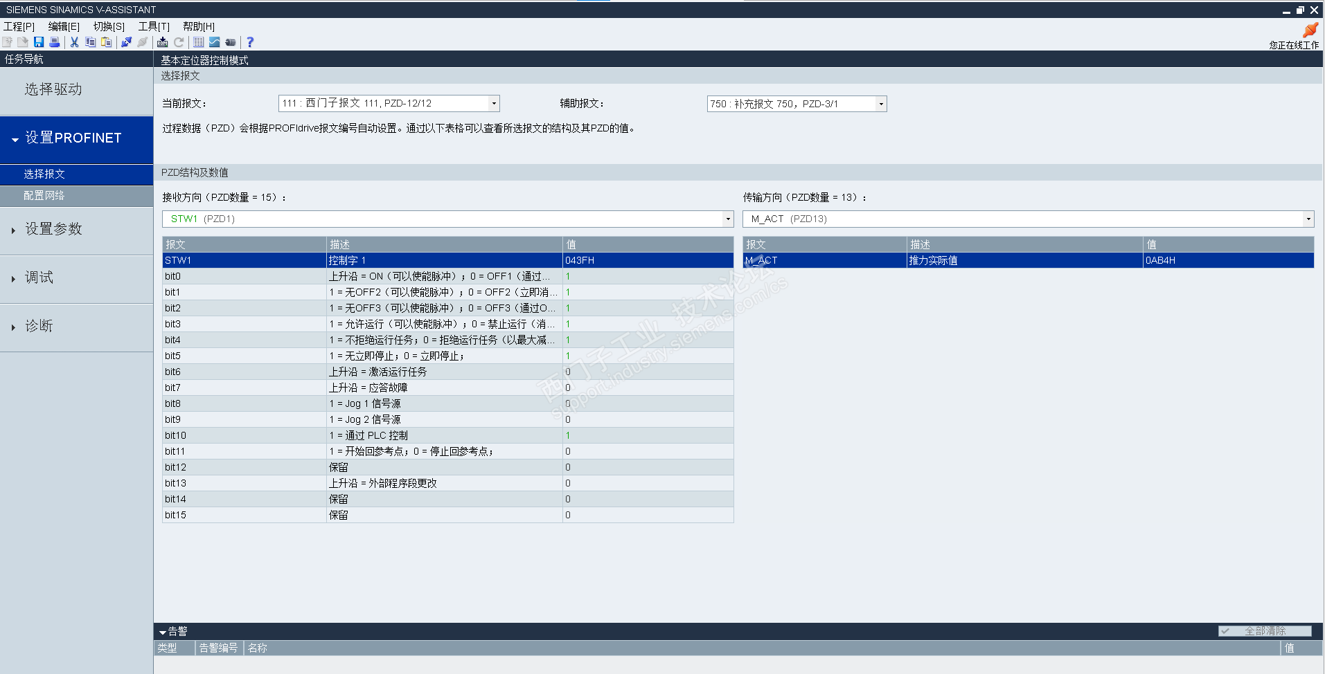

SINA_POS的内核逻辑是怎样的呢?或者,它是怎样控制通信报文的时序?
——在使用这个库指令的时候,我琢磨着这个问题。自己尝试编写了一个逻辑,算是对这个库指令学习的理解吧!
硬件的组态就不提了,基本操作……
硬件连上之后,SMB1800=80,程序当中也会用到这个信号

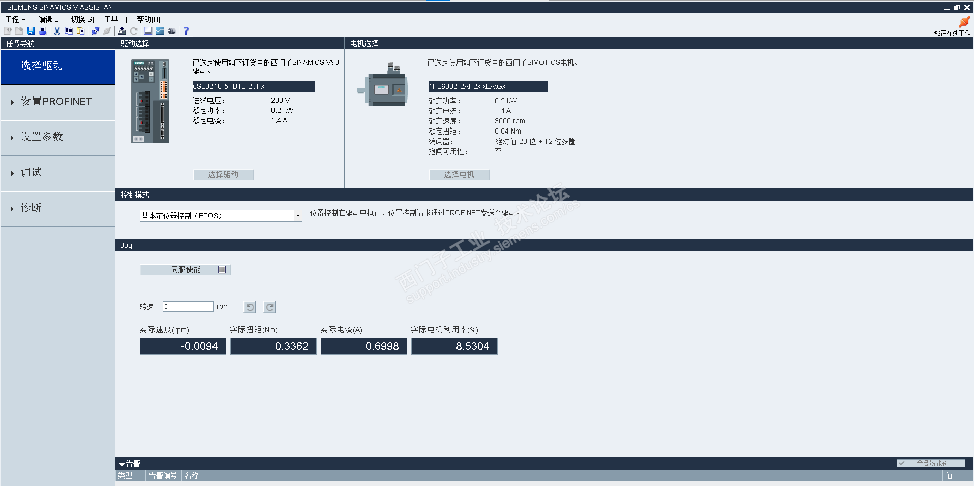

v90+111报文+750报文.rar
What is the new?
增加了相对定位模式;
增加了750报文扭矩控制功能;
给定力矩2730,反馈值16#AB4,力矩显示0.34Nm/0.64Nm=50%

做完测试后的感受也和大家分享一下吧!
表面上看起来是固定报文格式,但编写控制功能又是一个自由报文方式。可以在驱动器里按照固定报文格式映射pzd地址区域,甚至可根据需要更改gsdml文件,库块都是对应固定报文,可以作为编程参考而不必依赖它,否则你想要这个功能那个功能那就得受限制。

惭愧,我只是手边刚好有一套V90伺服,而200samrt又是手边常有的,初次使用sina_pos功能块(就是tia里的fb284),只能算一枚萌新,有了新玩具嘛,和所有萌新一样对这个功能块感到好奇且啰嗦,真正的大神都是笑而不语的。
一开始没搞懂sina_pos是怎么复位故障的,后面想通了,controltable里的位和stw1有对应关系。理解stw1各个位的涵义很重要,比如sina_speed这个块的使用,官方文档很大方地告诉你047e和047f写入控制字就行了,这和所有dp总线pn总线的驱动器都一个样啊!那么,043f、043e什么时候用?042f呢?(偷偷告诉你,042f是暂停位置控制)
