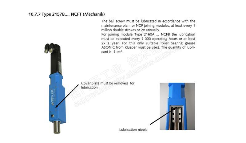

前些日子维修一台heller的加工中心静态误差报警发现是丝杠磨损导致的问题。丝杠大家都知道是基本的传动部件,润滑油通过分配器给各轴的丝杠润滑,润滑泵的工作有PLC程序控制,每个OEM厂家的设置是不同的。所以我在制定设备保养计划时对传动部分多多注意,尤其是润滑,有些事润滑油,而有些则是油脂。现在驱动系统的种类多种多样,线面是KISTLER系统的几种传动系统加注润滑油脂的位置,希望对大家有帮助。
要有专门的油脂枪和各种接头的。
