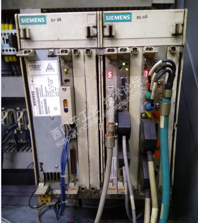

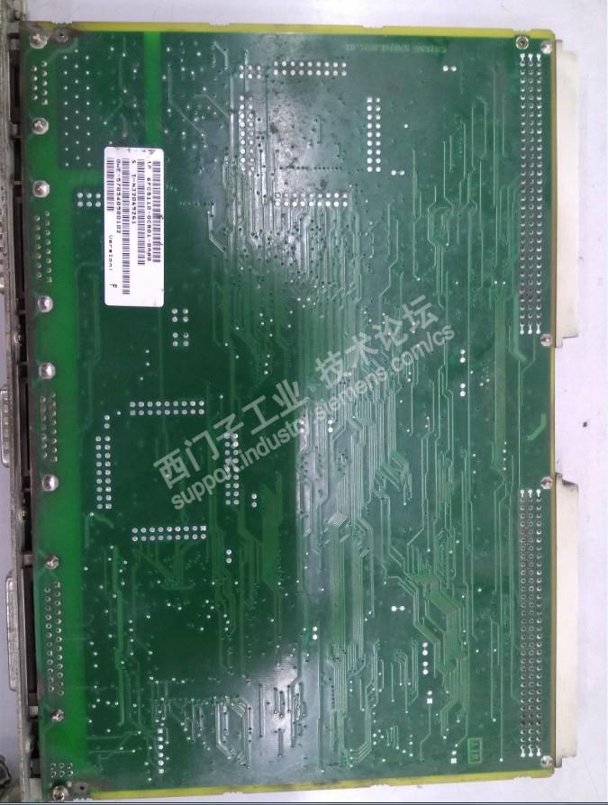

 上周四,一台INDEX的车床报警,系统启动不了,把电气柜门打开后发现机架上的主板6FC5110-0CB01-0AA0的指示灯,是两个红灯闪烁,查报警手册是RAM读写故障。以下照片是拆下来主板。
拆下后没有发现明显的损坏痕迹。

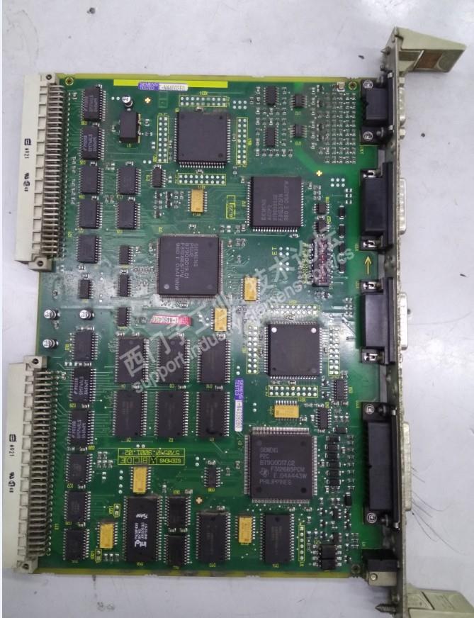

清洁一下,重新安装后还是两个红灯闪烁。还是本着先易后难的原则:采用两台设备对调的办法,重现恢复备份,故障,解决。
 后购买了一块主板更换上去了。以上照片该主板为升级版。
