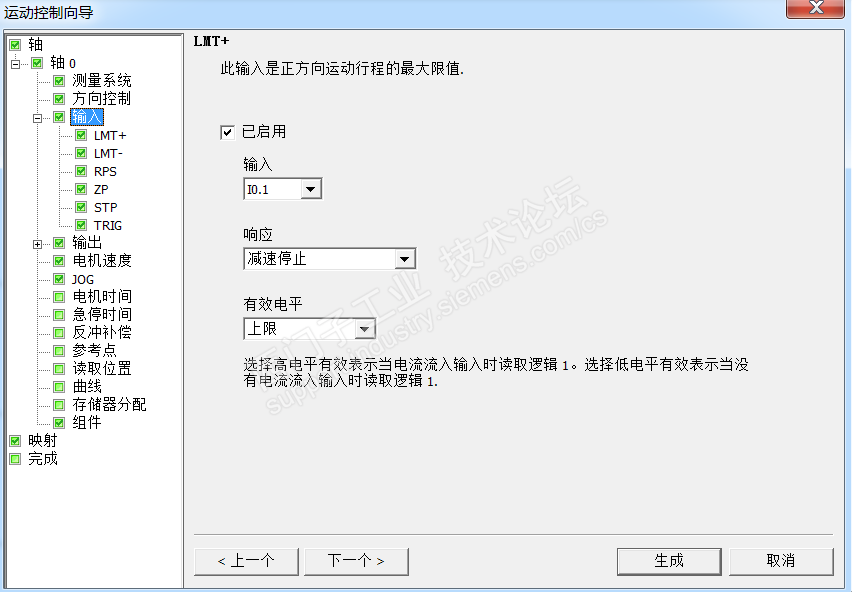

输入:分配输入点功能
LM+,LM-:硬限位开关
RPS:回参考点减速开关,

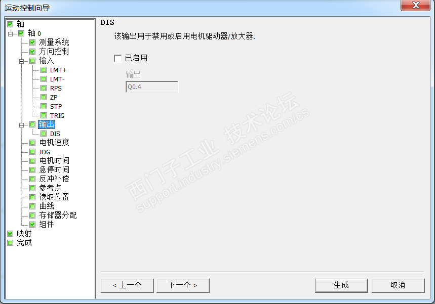

输出:分配输出口
DIS:用于控制伺服使能

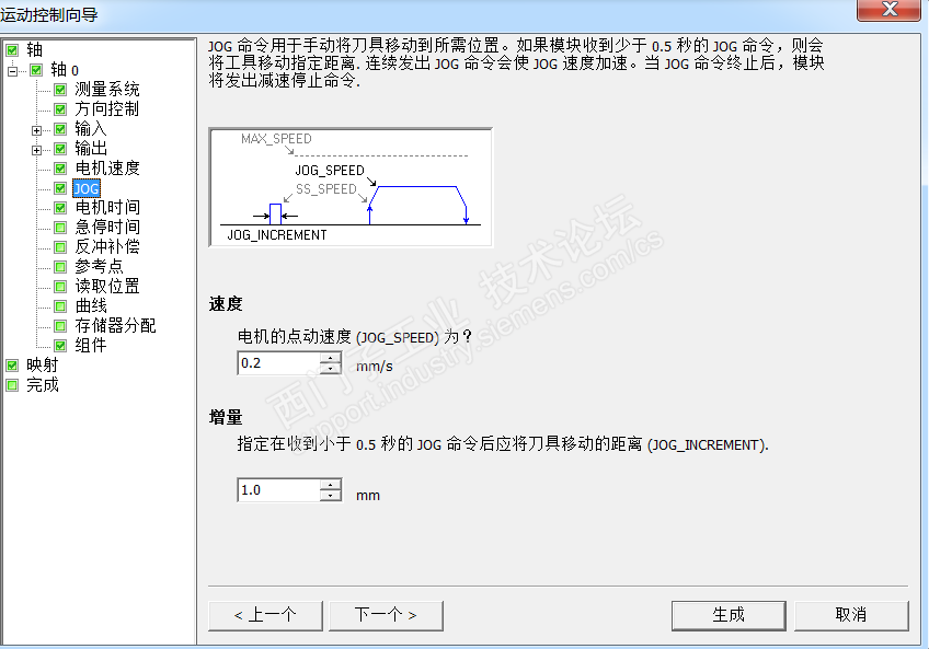

JOG:手动移动时候的速度和点动量

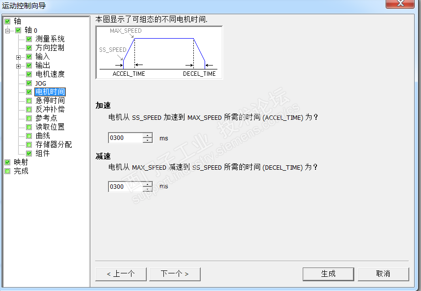

电机时间:加减速时间

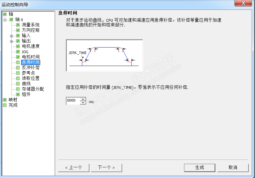

急停时间:急停延时停止的时间

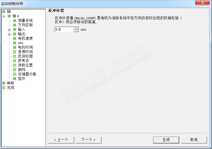

反冲补偿:我们通常叫做反向间隙,丝杠和螺母之间肯定存在一定的间隙,所以在正转后变换成反转的时候,在一定的角度内,尽管丝杠转动,但是丝母还要等间隙消除以后才能带动工作台运动,这个间隙就是反向间隙。通过这个功能可以补偿。

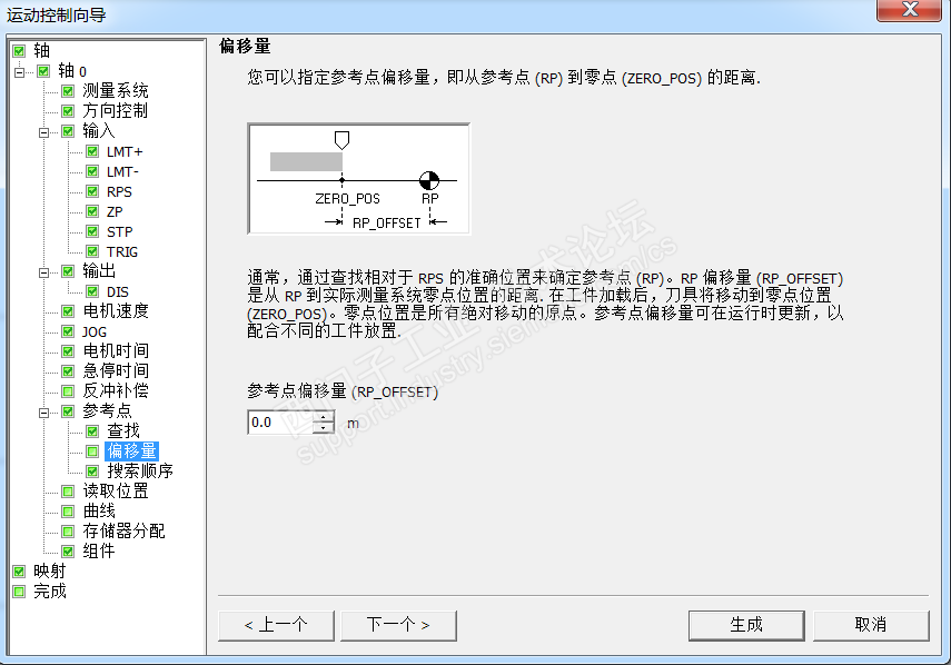

参考点偏移量:设置找到ZP机械零点,偏移到指定位置作为工件零点的位置

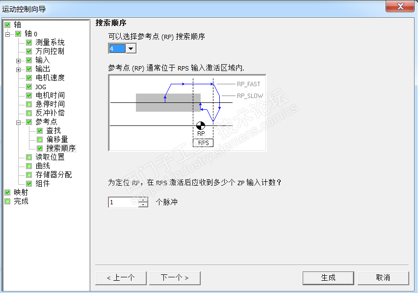

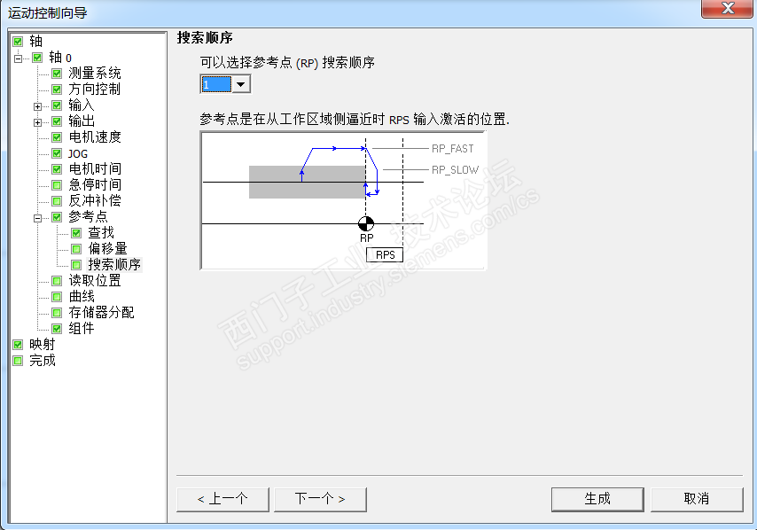

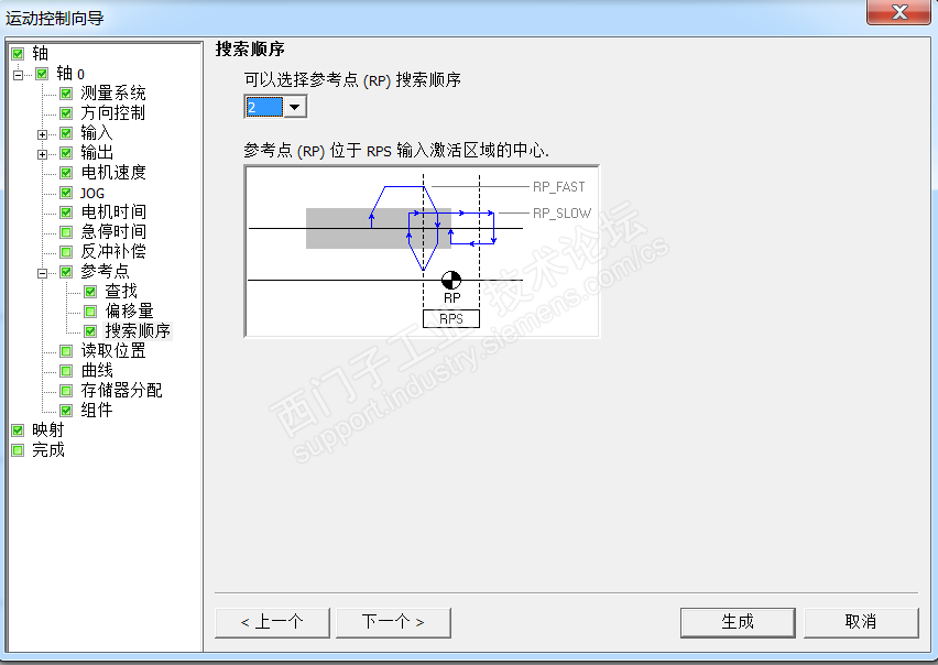

搜索顺序,4种回参考点方式,但是没有和1200那样的碰到硬限位开关自动返回的功能。
方式1,2完全靠回零开关RPS,1脱开回零开关的位置为零点,2压着回零开关的位置为零点。
方式3,4,和1,2类似也是3是脱开回零开关找零点,4在回零开关上找零点。不同的是回零完成是靠零脉冲ZP信号的,同时通过设置ZP个脉冲数也可以达到偏移零点的效果

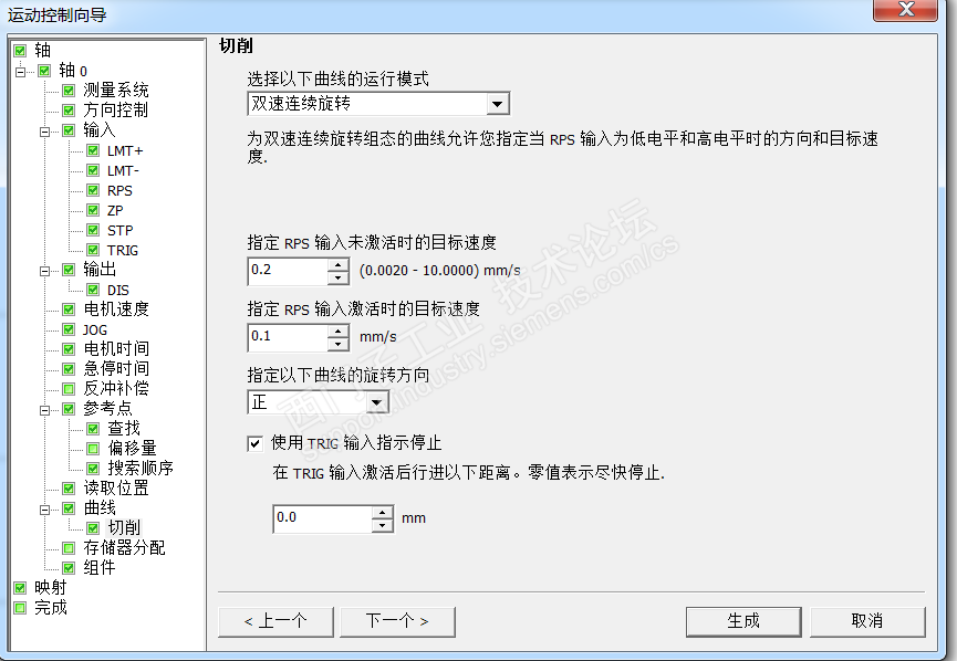

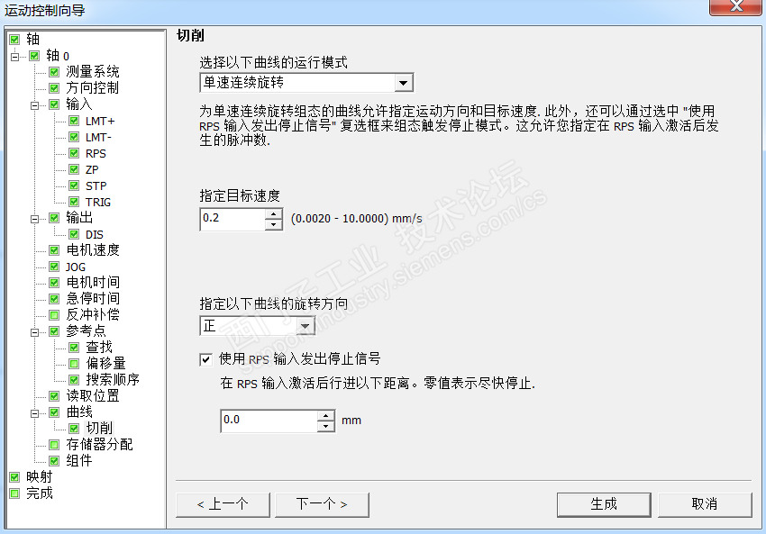

曲线:类似于1200的工艺对象“命令表”(Command table),每个轴可以定义32个曲线,每个曲线可以有16个步,但是一个曲线里面的步的只能是同一种运动模式,要么相对运动要么绝对运动。而不像1200的Command table中的每一步可以设置。

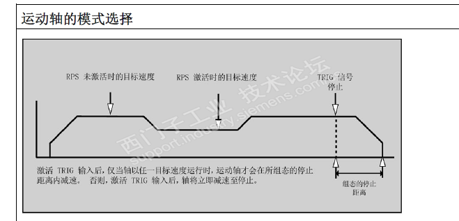

另外还有两种速度模式,分别是单速连续模式和双速连续模式。双速是通过输入点RPS信号点来切换速度的。同时两种模式都能通过输入点信号RPS来停止。快速的停止和速度切换1200直接可以超弛响应,samrt可能只能通过硬件I/O来完成吧

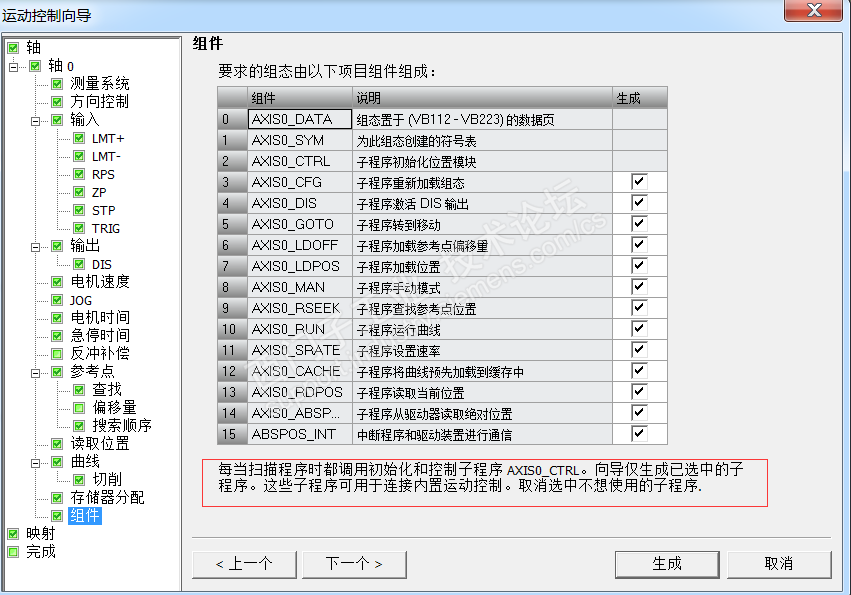

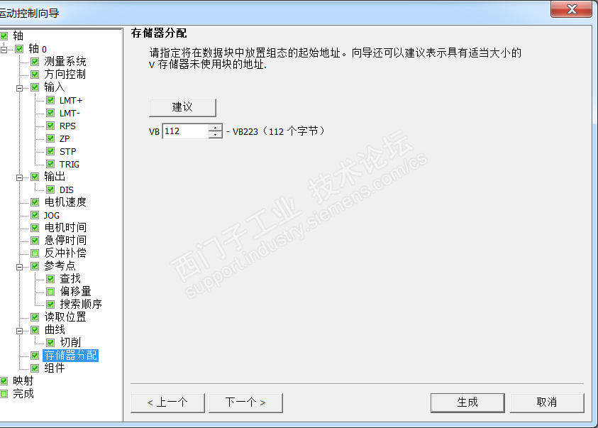

存储器分配:分配组态数据到VB块,选择建议的VB块
组件;选择需要的功能子程序,一般都是会全选的吧
映射:上面组态过的硬件I/O列表

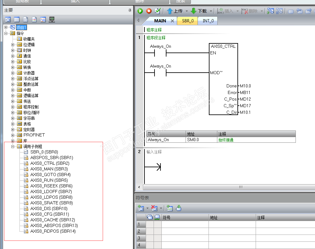

完成:因为Smart不支持FB,所以每个轴的功能都生产了对应轴的子程序。下面就可以开始编程了。
