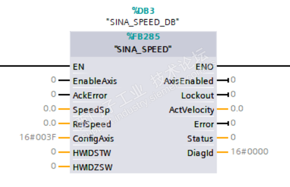

图1  博图V14使用的FB285

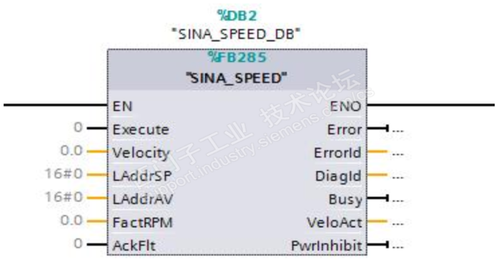

图2  博图V15及以上使用的FB285
       原理都是S7-1200/1500和G120等驱动配置“标准报文1”,然后使用“激活命令”、“速度设置”等输入引脚,从而实现驱动的速度控制。

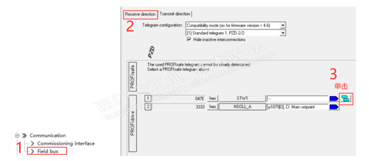

(1)修改G120总线参数
图3   打开G120总线参数

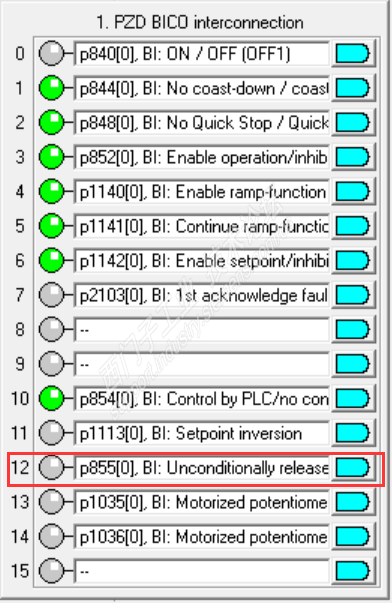

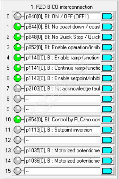

        增加r2090.12 = p855[0] ,强制打开抱闸功能。其他参数默认不变,否则影响FB285的正常使用。注意,修改完成后,要Copy RAM to ROM。
图4  STW1修改前报文参数
图5  STW1修改后报文参数

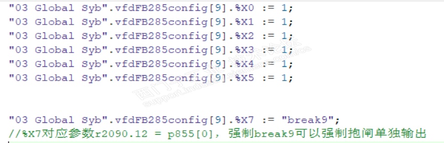

         FB285的“ConfigAxis”输入引脚增加一个16位word型变量。增加一段程序:
图6  PLC程序参考
       程序说明:在FB285标准使用中,ConfigAxis输入16#003F,电机即可进行速度控制。这里因为需要单独增加抱闸打开功能,所以ConfigAxis的bit7需要关联HMI变量。
