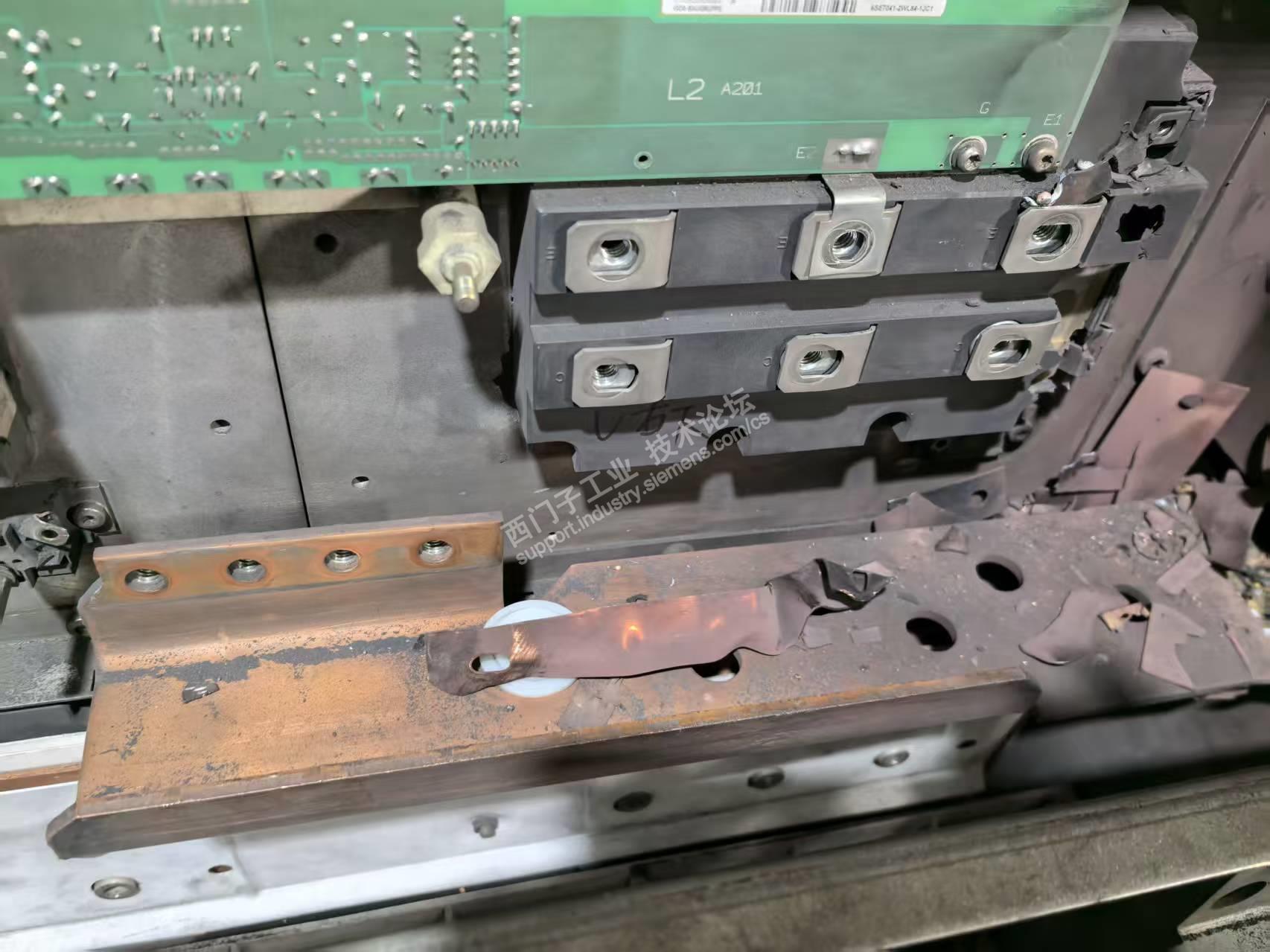

首先给大家介绍一下工作环境,柜子应用于露天煤矿的采掘设备电铲。设备采用AFE主从连接,通过直流母线联接6个逆变柜。
故障部位:从AFE柜。起因:设备带载运行中从AFE报F008故障(直流母线电压已降至最小值一下)。故障复位后启动就报F002(在预充电期间,直流母线电压达到最小现值,超过最大预充电时间)。

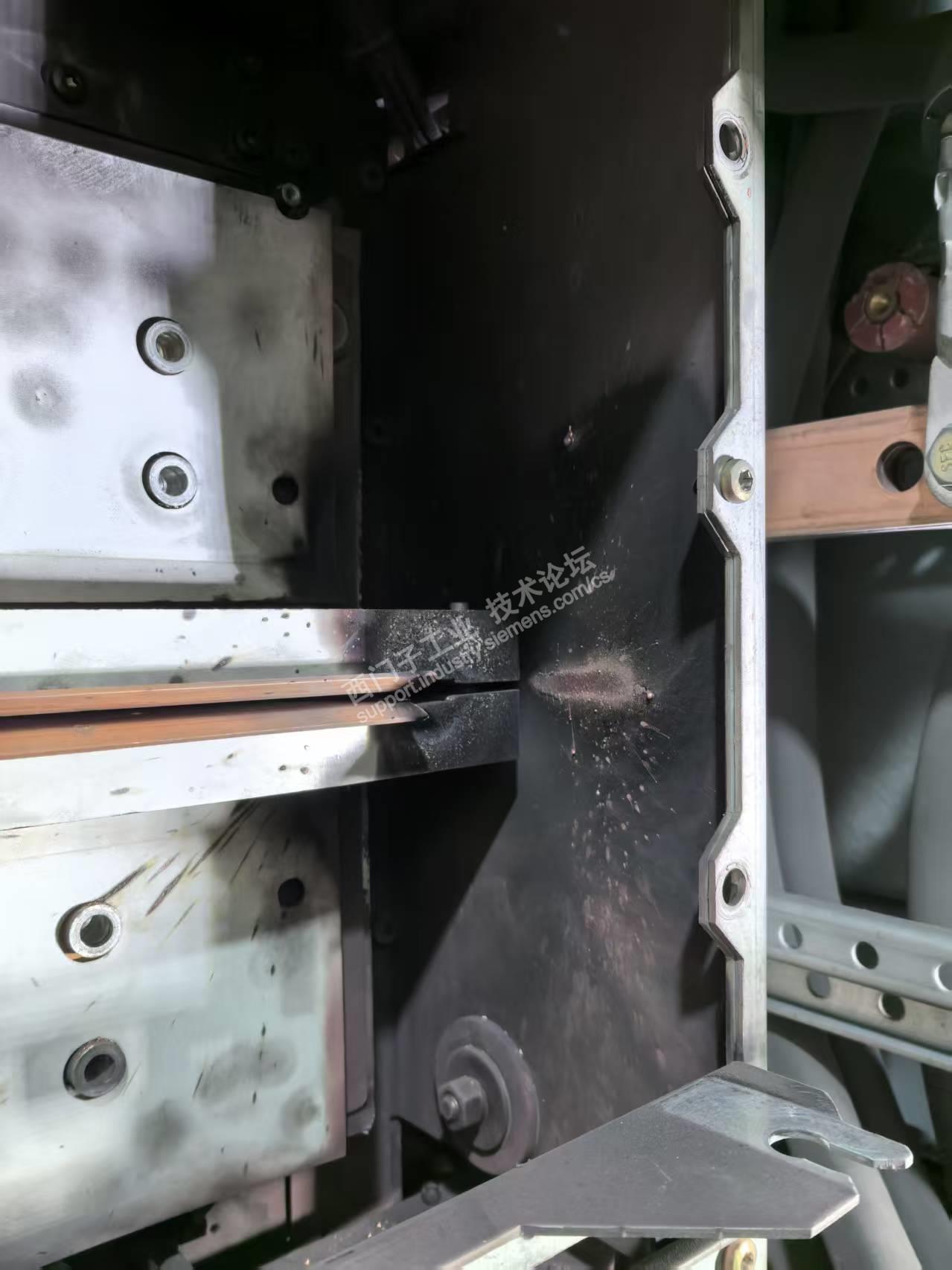

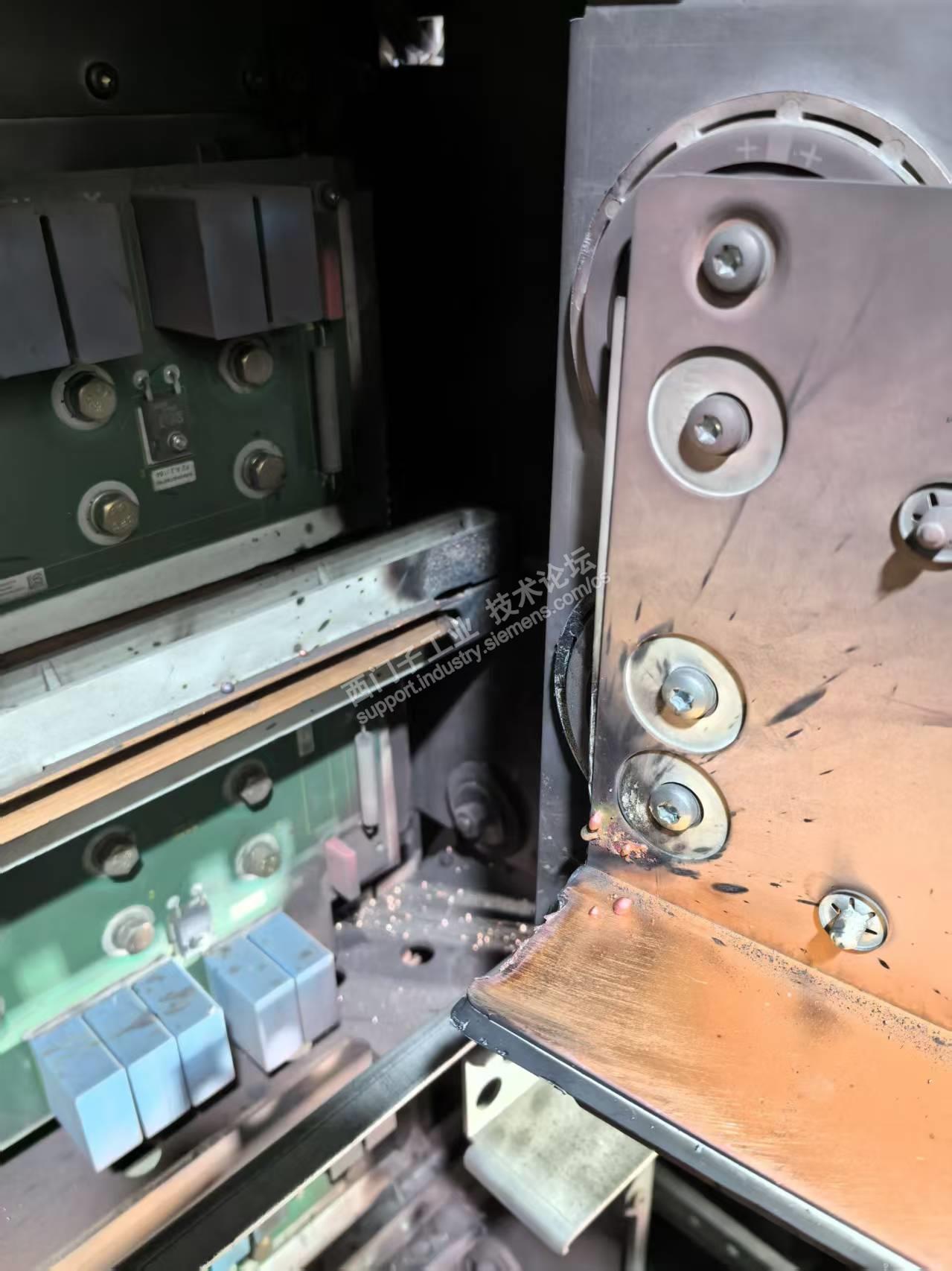

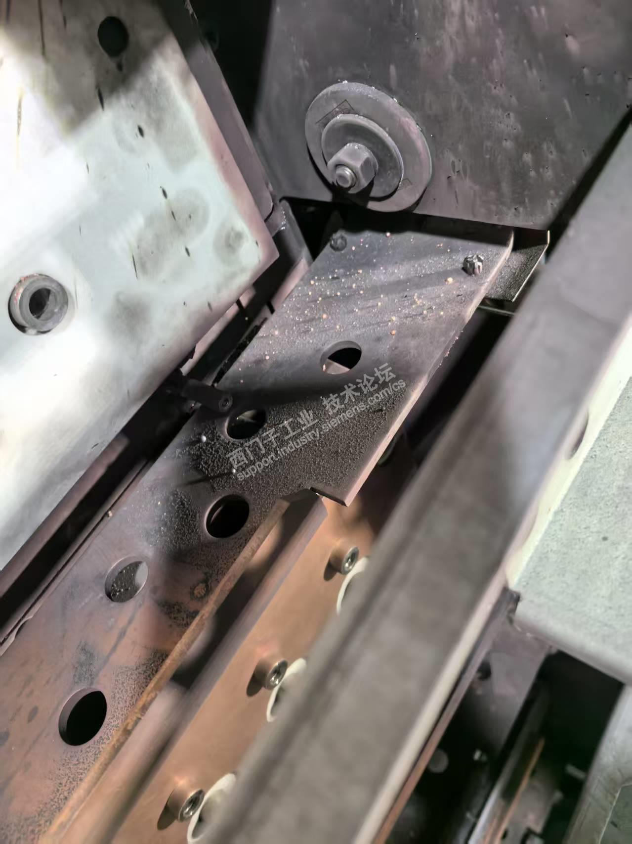

故障处理过程:人员到达现场后检查6000V进线,590V变频器进线均正常。检查进线快速熔断器、Q10开关的快熔,检查从AFE柜快熔后端各逆变器快熔,检查从AFE柜的IGBT的二极管特性。均正常,检查预充电电路中K4预充电接触器,预充电电阻、变频器控制电电源,K1、K2、K3主接触器。预充电电阻,滤波回路的电容和电阻,均正常。考虑到是先报的F008所以检查了一下滤波回路的K7、K10接触器,通过短接CUSA的X101的6-7端子联动无异常,考虑到在滤波回路中串了VSB板X3的1-5用于电网角度检测,所以把从滤波柜中的VSB和主的经行对调,用以排查故障。至此,AFE前端电路检查完毕。启动设备经行试验,再次报F002并发现K10、K7接触器并未吸合,于是再次排查从AFE柜内电路板,先后更换VDU、PSU、IVI、CUSA,检查柜内电压检测回路线束无异常。将AFE经行单托启动,主AFE启动后一切正常,直流母线电压984V,电流54A,各部接触器吸合顺畅。当启动从AFE后,K4吸合后预充电电抗器声音低沉,并且在2S后K7没有吸合,这时意识到不对,想去停机,没想到这是一顿电光火石,柜子炸了。上图。
下面就简单了,跟换损坏的元件,用测试盒进行测试,启动设备正常。故障处理完毕。
故障总结:虽然故障码反映出的问题在AFE前端,但是还是忽略了IGBT在整个系统中的作用。恢复后再启动前查炸机时的故障码,先报的F011、F026故障。至此怀疑是V相的IGBT性能下降导致的F008,在单拖过程中系统绕过F002强行送电导致炸机故障扩大。哎,单拖需谨慎呀!
