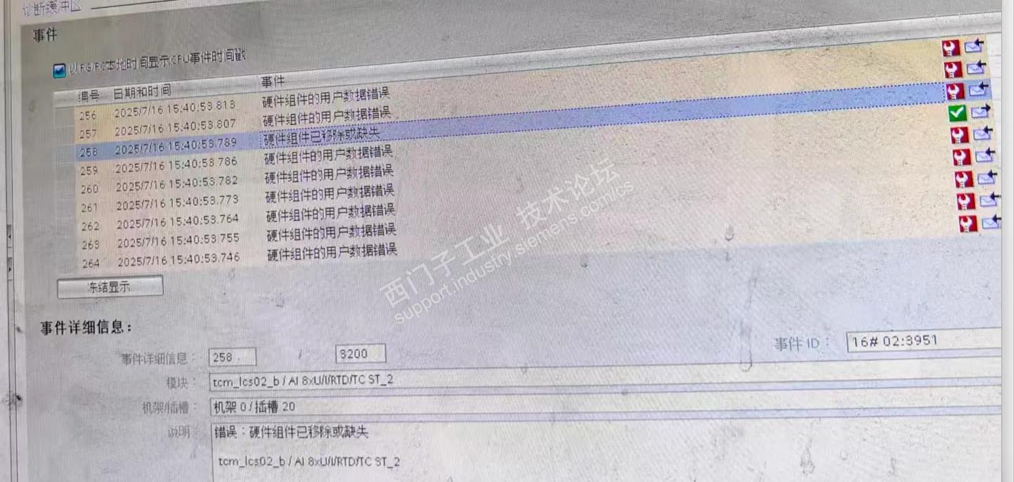

这样说这个故障出现了3次了,然后第三次也算总结出来经验,算是能确定这三次故障出现的从站通信故障都是因为某一个IO模块导致的,不过前两次故障是我同事所在的车间出现的故障,第三次的时候正好是我上班的时候出现的。
第一次是我隔壁车间加热炉一个从站出现短时从站通信故障,几秒钟接着就恢复了,由于我们车间加热炉以前也出现过一次通信故障,所以同事打电话问我故障情况是不是类似,我听了听同事描述地故障现象,有些类似,又有不同,感觉不是同一个故障,我们处理的过程比较长(关于我们厂的故障可以看文末的帖子链接),后来说在诊断记录里面除了IO地址寻址错误的中间夹着一个模块错误的信息,我说那既然有,那有时间就先把这个模块换了看看还出不。之后的结果应该是就没在报,不过我也没有当回事。同事发给我的诊断记录,由于电脑前段时间硬盘坏了,聊天记录没了,手机没有下载原图片,失效了,这里就没。
就这样过去时间不是很长,老厂区的一个工程师给我打电话,说他们用的1500PLC,也是频繁的出现通信掉站,找不到故障原因,网线、接口都检查换了,老厂区用的大部分都是300、400PLC,而我在的公司用的基本上是1200、1500,所以打电话问问我们这边有没有出现过类似的故障,怎么排除的。打电话沟通的过程中,我突然想起来上面的事情,后来换了之后,就没在工作群里面看到说又出现通信故障,估计是换了那个模块就好了。然后就问他中间有没有类似的故障,让他检查一下,他说有一条,我便和他说找停机时间先把那个模块换了再看看后面还出不。到后来也是没有再联系问一下情况咋样......
再往后到了7月份,应该是7月15左右,我上夜班的时候,生产线上有一个从站通信故障4秒左右恢复了,也影响了生产,产生了几根废管,不过由于生产恢复的也比较快,我也查看了PLC的诊断记录,产生的比较多,也是上夜班的原因吧,没有仔细看,就看了开始时间和结束时间,就再等有停机时间,或者故障再出的时候更换一下接口模块。然后等我下班也没再出,同事接班第二天,到了下午故障又开始了,也更换了接口模块还是不行,于是他们找备件更换后面的IO模块,换了好几个才恢复的生产。这时候我才又想起来上面的两次故障,问他有没有出现一个模块缺失还是丢失的故障,同事仔细找了找,确实有一条,如下面图
当时更换模块的时候这个模拟量模块也已经换了,然后到了现在没有再出这种故障。
之后想了想,这个从站的接口模块不是最后一个,他后面还有别的从站,在出现用户数据错误的时候,只有这一个站上的模块出现了,其他的站没有出现站点丢失的情况,所以应该不是接口模块工作不正常,由于IO模块故障可能导致整个背板通信都出现异常了。
前面的两次故障由于不是亲身经历的,只是电话沟通了解的情况,没有发生在自己身上印象不深刻啊。领附上之前我经历的另一次处理的时间较长的故障。
