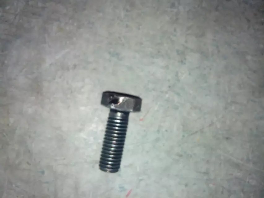

厂家的总工说没事,让我开,总工要看看,结果发现是液压站的液压泵漏油,喷了他一身,(当时我心里想:小样的,告诉你有问题,不让你看,自己非要看,结果哼!哼!)我想这次总工应该不会再关注我了,事情出乎了我的预料之外,总工换了一身衣服回来非常看液压站后面的设备,我告诉总工,说后面的设备我准备明天再开机试车,现场还有好多准备工作还没有到位,总工说,你就告诉我设备又没有问题,能不能单机正常运转吧,我说可以,但是今天确实没有计划试车,后面的设备需要检查后在进行开机,而且现场现在比较乱,需要清理后在开机,总工说,你开机吧,我看看!经过一番的讨论,我在总工的要求下开始单机启动后面的设备,当我启动道3#轧机设备,突然听到‘砰’一声巨响,全线断电了,赶紧跑到电柜哪里看的了这样的情况:

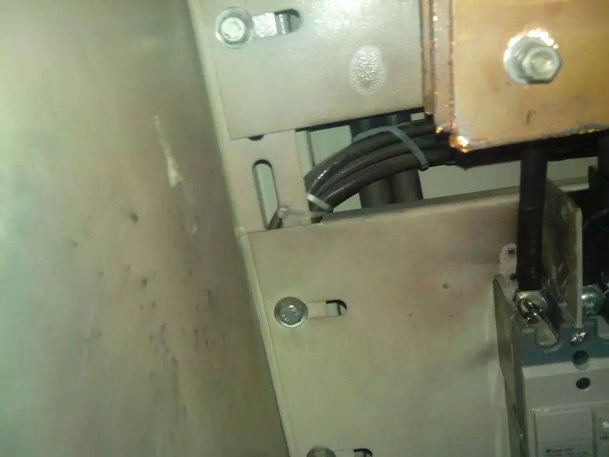

自动化生产线,总空开跳闸了,因为这个不知道从哪里飞来的螺丝,造成了铜牌短路,空开跳闸,接下来我们就该找原因了,哪里来的螺丝,我说我们这个电气柜用不这样的螺丝,有可能是不是,你们厂家在接入电源线的时候,留下螺丝,厂家的电工说不肯能,当时都清理了,我又从电柜的顶部发现一条螺丝,我说这是怎么回事,厂家的电工马上说有可能是操作工干的,他们故意扔螺丝给你们捣乱,我说动机呢,操作工有什么动机给我们捣乱,厂家的电工说是,因为我们这条自动化生产线如果成功了,企业就要裁员,我后来又检查了一下,没有短路的地方,重新上电,没有问题,就这样,我和厂家的电工认为,是操作工干的,就和厂家的总工和我们单位这样汇报的,这件事算是摆平了。
总空开跳闸,是因为螺丝从电气柜的顶部掉落,造成铜牌短路,这个问题是解决了,但是我的问题还没有结束啊,在我启动3#轧机的时候,总空开跳闸,再启动3#轧机,变频器报过电流,变频器直接启动也报过电流,我当时想是不是因为铜牌短路,总空开跳闸,造成的变频器损坏啊,(我当时想但是如果打电话让公司发了一个新的变频器,那就说明是因为铜牌短路造成的,没有经济损失的时候,我们单位可以接受我的和厂家电工的说法,是操作工干的,有了经济损失,那就不好说了,那也要给公司打电话,说明原因,要求公司在发一台新的变频器,要不到时完不成调试任务,我也要承受公司领导的更大怒火,可是最让我郁闷的是,更换新的变频器结果故障依旧,变频器还是报过电流,承受公司领导怒火,要了一台新的变频结果问题不是因为铜牌短路,总空开跳闸造成的,让我情以何堪啊。
