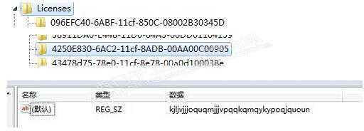

一、串口控件MSCOMM32.OCX的注册。以下是网上下载的流程,特别提示WIN7要以管理员方式运行“命令提示符”,不然注册可能失败
1下载MScomm控件。
2解压后将Mscomm.srg, Mscomm32.ocx,Mscomm32.dep三个文件复制到系统文件夹system32中,(C:\windows\system32)
3用Windows下的注册工具regsvr32注册该OCX控件,点击“开始”->"运行",打开dos界面后输入:Regsvr32 C:\windows\system32\Mscomm32.ocx,进行注册,会提示注册成功(win7要管理员身份打开)。
4接着要修改下注册表:点击“开始”->"运行",再在中填入regedit命令打开注册表,找到HKEY_CLASSES_ROOT目录下的Licenses,在其中添加一个主值:4250E830-6AC2-11cf-8ADB-00AA00C00905并将内容设置为: kjljvjjjoquqmjjjvpqqkqmqykypoqjquoun(怎样创建主值:右击鼠标来创建)

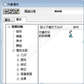

在串口使用前,首先要打开串口,我的方法是,当主画面一打开,就执行以下脚本:
         Dim objMSComm3, tagConnection3
         Set objMSComm3 = HMIRuntime.Screens("MAIN").ScreenItems("OP30COM1")
         Set tagConnection3 = HMIRuntime.Tags("OP30_Connection1")
         If objMSComm3.PortOpen = False Then
                  ' Assign com port number
                  objMSComm3.Commport = 9
                  ' Values: 9600 Baud, N - No Parity, 8 - Databit, 1 - Stopbit
                  objMSComm3.Settings = "9600,N,8,1"
'                 objMSComm3.RThreshold = 1
'                 objMSComm3.SThreshold = 1
                  objMSComm3.InBufferCount = 0
                  objMSComm3.InputLen = 0
                  objMSComm3.PortOpen = True
                  tagConnection3.Write (True)
                  HMIRuntime.Trace("9# Port open." & vbCrLf)
         Else
                  HMIRuntime.Trace("9# Port is already opened." & vbCrLf)
         End If
