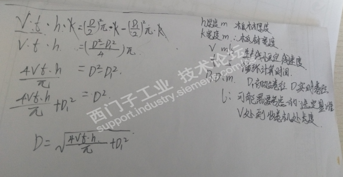

以下是引用BWCXFDSZ在2017-09-06 11:37:24的发言 >楼主
我们准备使用300进行卷径计算的编程。以前都是使用传感器直接测量卷径的。查了一些资料很多人说卷径计算就是 :生产线速度=电机转速*卷径*π/减速比    现场实际情况是生产线速度已知,通过触摸屏给定。减速比、初始卷径已知,固定值。板材厚度、宽度已知,触摸屏给定。
1、我想问一下随着卷取机卷筒卷径的增大,电机输出的张力与速度是减小的,这种理解对不对?
如果对的话,那么也应该是卷径变化后,为了保证转矩与线速度的恒定从而引起了电机转速、转矩的变化,那么上面的公式也没有办法推导出实时的卷径呀。哪位大神给能给解惑下。
2、还有资料说是取生产线基准线速度(最好是收卷机前一设备),设计一个循环的程序,多长时间计算一下实时卷径。计算时间内卷取增加的体积来确定实时的卷径。下面是我的计算公式,各位帮忙看一下这么算对不对。
哪位大神做过类似的项目或者有类似的资料、实例的能不能给我留个下载地址供小弟参考,在此谢谢了。
