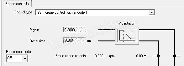

    [今天上班,值班电工打电话来说,真空上辊电机负荷为负值,下辊电流接近额定值。初步判断为下辊拖
着上辊走。但是好好的怎么会这样呢?刚检修换了电机,难道有问题??
     现场是上下两个辊子,下辊为速度控制,上辊为速度环饱和下辊转矩做限幅,看了看实际的负荷,确实
是下辊到了90%而上辊为-10%,随机到配电室打开电脑,查看starter,,下辊速度给定实际1510,上辊给定
速度是1500,实际1500左右不稳定,原来退出饱和了,附加值没有起作用吗?将附加值由3%改到5%,没有作
用啊,而且给定值怎么没有变化啊 ,怪了,奥。明白了,速度限幅给限制了,一看P1082=1500,应该是
1800.这么就变成1500了呢?]
      我不明白的是这段话:
           下辊为速度控制,
           上辊为速度环饱和  + 下辊的转矩做限幅。
    下辊为速度控制很好理解, 就是
 下辊就是这个地方:  control type 为 速度控制带编码器,或者不带编码器。
    而上辊的 速度环饱和 + 下辊的转矩限幅   是什么意思呢?
     是不是上辊为转矩控制, 带编码器,或者不带编码器, 然后功能图如下所示:
    如上图, 蓝色箭头所指的地方,其转矩的设定值,用了下辊的转矩输出值。
