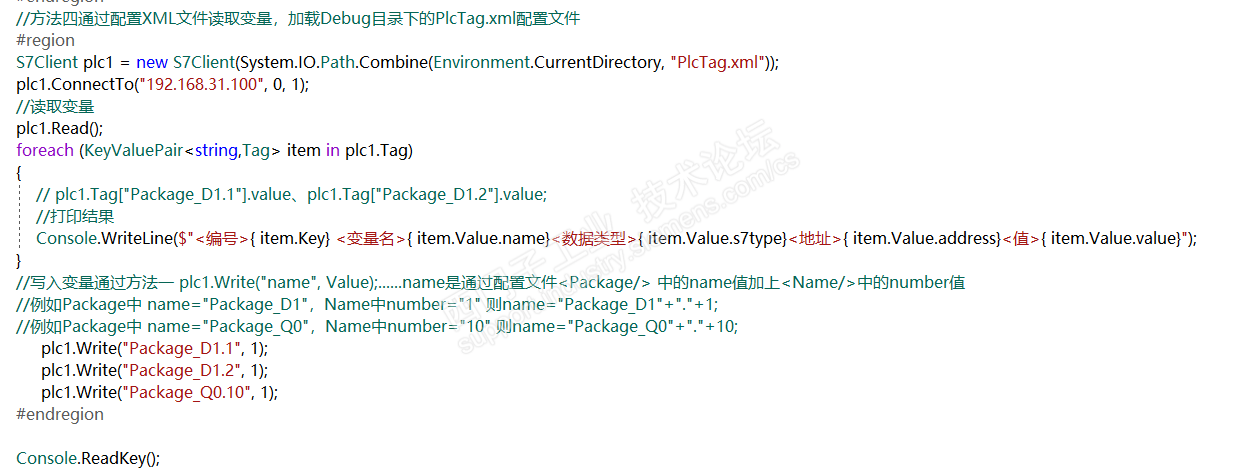

方法四、通过配置XML文件读取变量,件
1、加载Debug目录下的PlcTag.xml配置文
S7Client plc1 = new S7Client(System.IO.Path.Combine(Environment.CurrentDirectory, "PlcTag.xml"));
plc1.ConnectTo("192.168.31.100", 0, 1);
2、plc1.Read();读取变量
变量的值存放在plc1.Tag中,可以使用foreach循环获取
foreach (KeyValuePair<string,Tag> item in plc1.Tag)
//打印结果
Console.WriteLine($"<编号>{ item.Key} <变量名>{ item.Value.name}<数据类型>{ item.Value.s7type}<地址>{ item.Value.address}<值>{ item.Value.value}");
3、写入变量 plc.Write(变量名,值)
 写入变量通过方法一 plc1.Write("name", Value);......name是通过配置文件<Package/> 中的name值加上<Name/>中的number值
            例如Package中 name="Package_D1",Name中number="1" 则name="Package_D1"+"."+1;
            例如Package中 name="Package_Q0",Name中number="10" 则name="Package_Q0"+"."+10;
                 plc1.Write("Package_D1.1", 1);
                 plc1.Write("Package_D1.2", 1);
                 plc1.Write("Package_Q0.10", 1);
