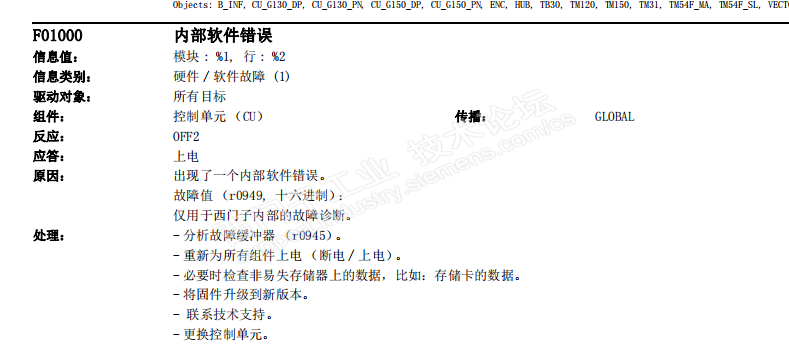

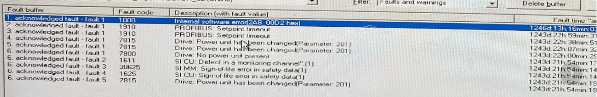

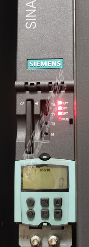

西门子的S120根据手册提示,每一步按照步骤升级CIB,  升级后CIM+IPD, 正常运行两天后,报故障F01000内部软件故障,传动系统故障停止,将CU320/CIM板断电后,一切正常,现在正常运行了2个月了。
F01000故障解释:

当时的故障现象:
S120变频器的CIB升级成CIM+IPD运行两日后报故障F01000,S120很大的一个BUG. 已锁定
