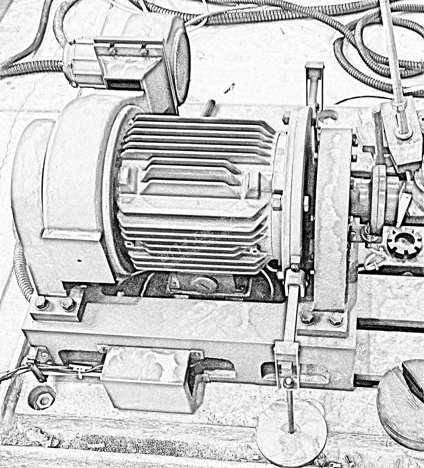

主机如下图示:
3kW的2极异步电机,最高转速运行12000rpm,相当于G120的SLVC最高运行频率200Hz,所以对原厂电机的轴承和转子动平衡都是要考虑并且做些工作的。另外,电机轴安装转速测量码盘传感器,电机外壳安装平衡式转矩检测传感器。

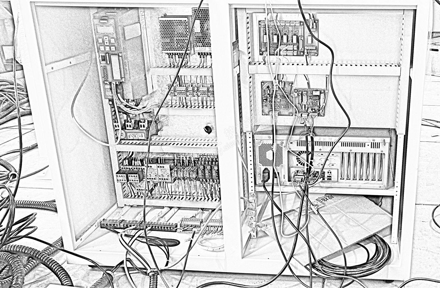

控制系统如下图示:
采用G120的CU240E-2PN主要是需要,第一,变频器与上位的通讯采用PN通讯。提高其通讯的安全可靠性;第二,可以接收现场的电机轴安装的码盘转速信号。作为电机实际转速的测量和监控。电机轴扭矩检测传感器信号通过G120的模拟量输入接口,接收实时的扭矩检测信号,作为其闭环控制的实际值和监控值。

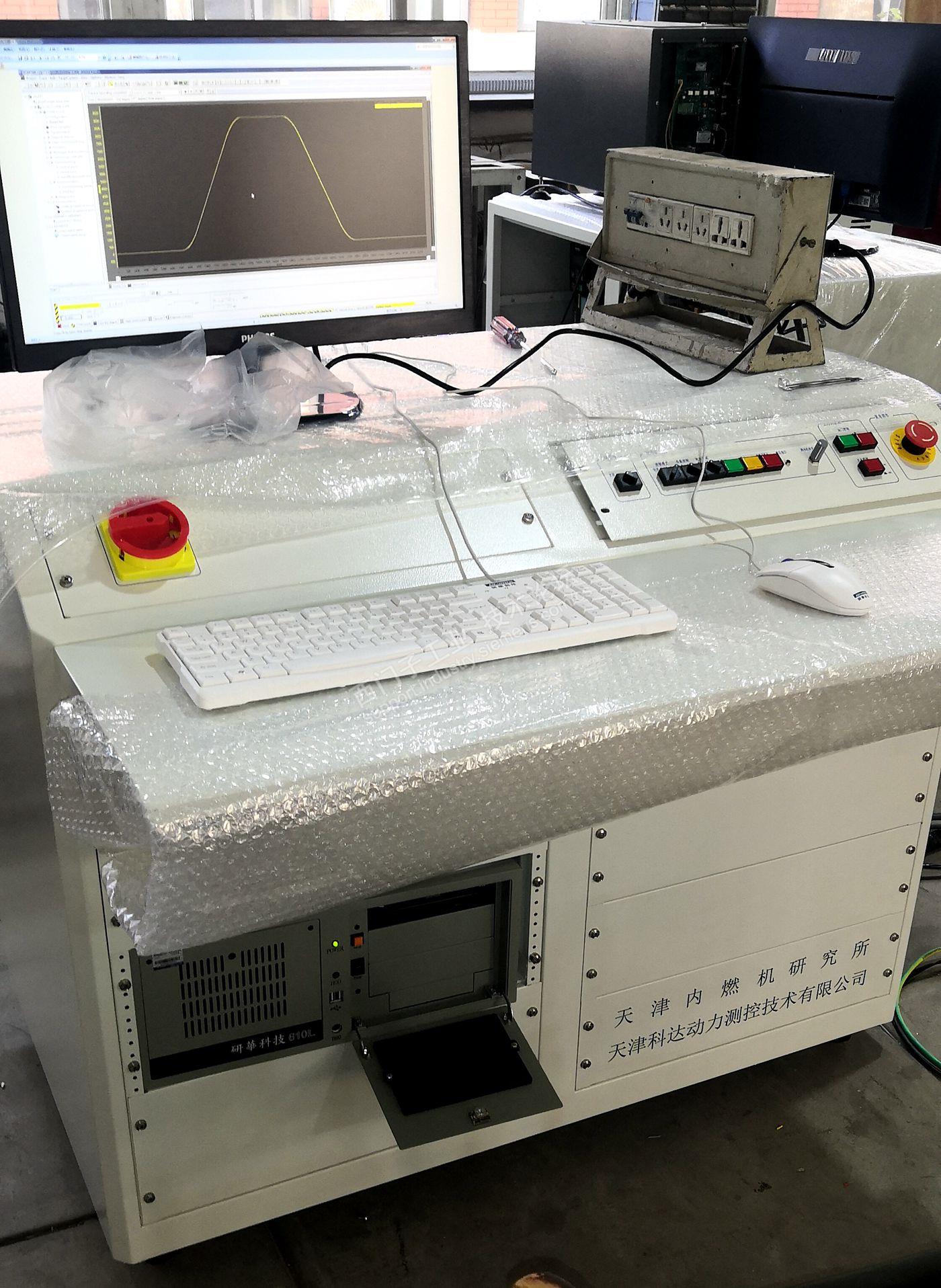

操作台如下图示:
操作台是由工控计算机作为上位机系统,直接与G120进行PN通讯。该系统没有PLC作为中间的控制环节。操作环境是自己开发的VB.net操作界面。

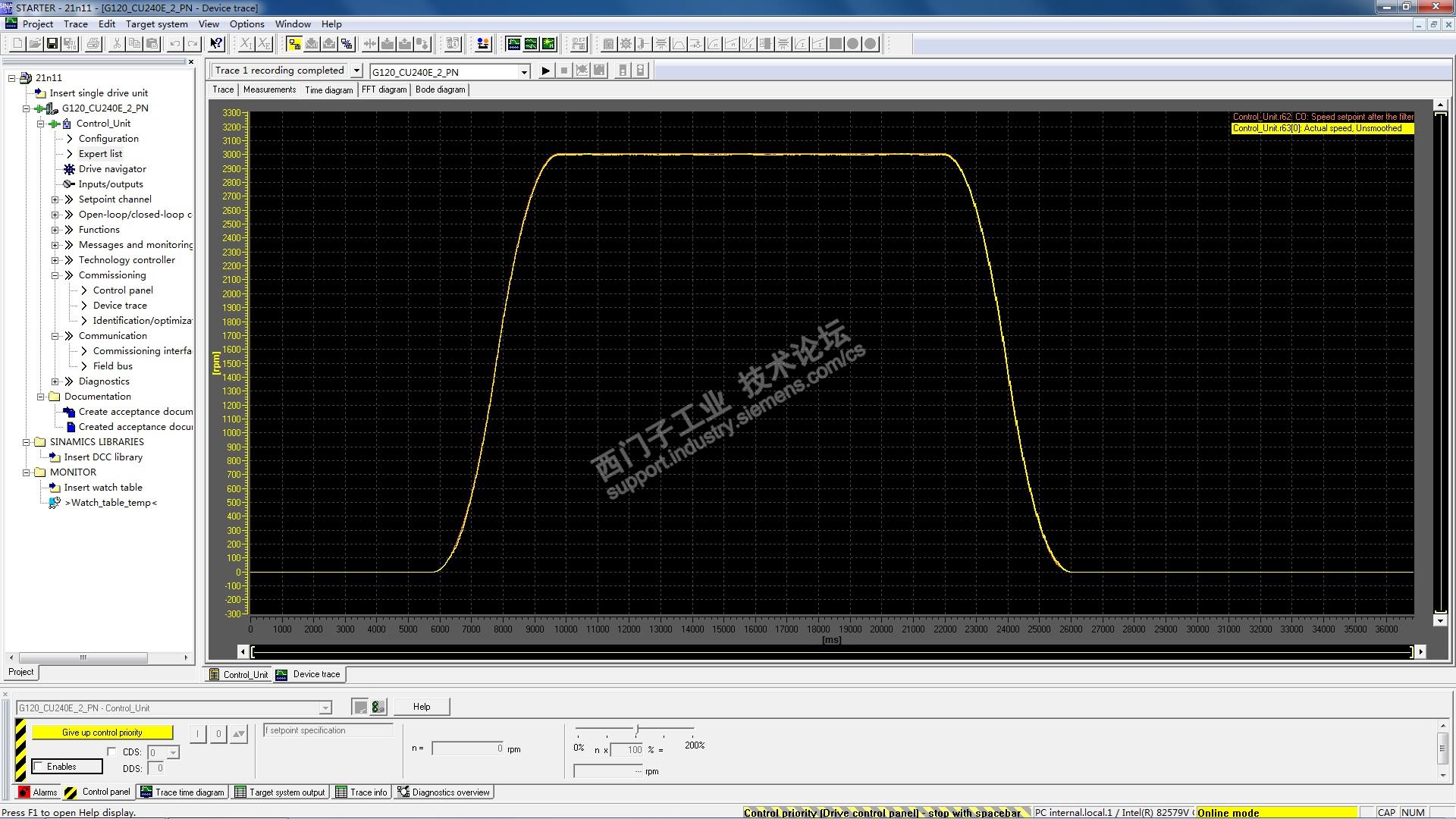

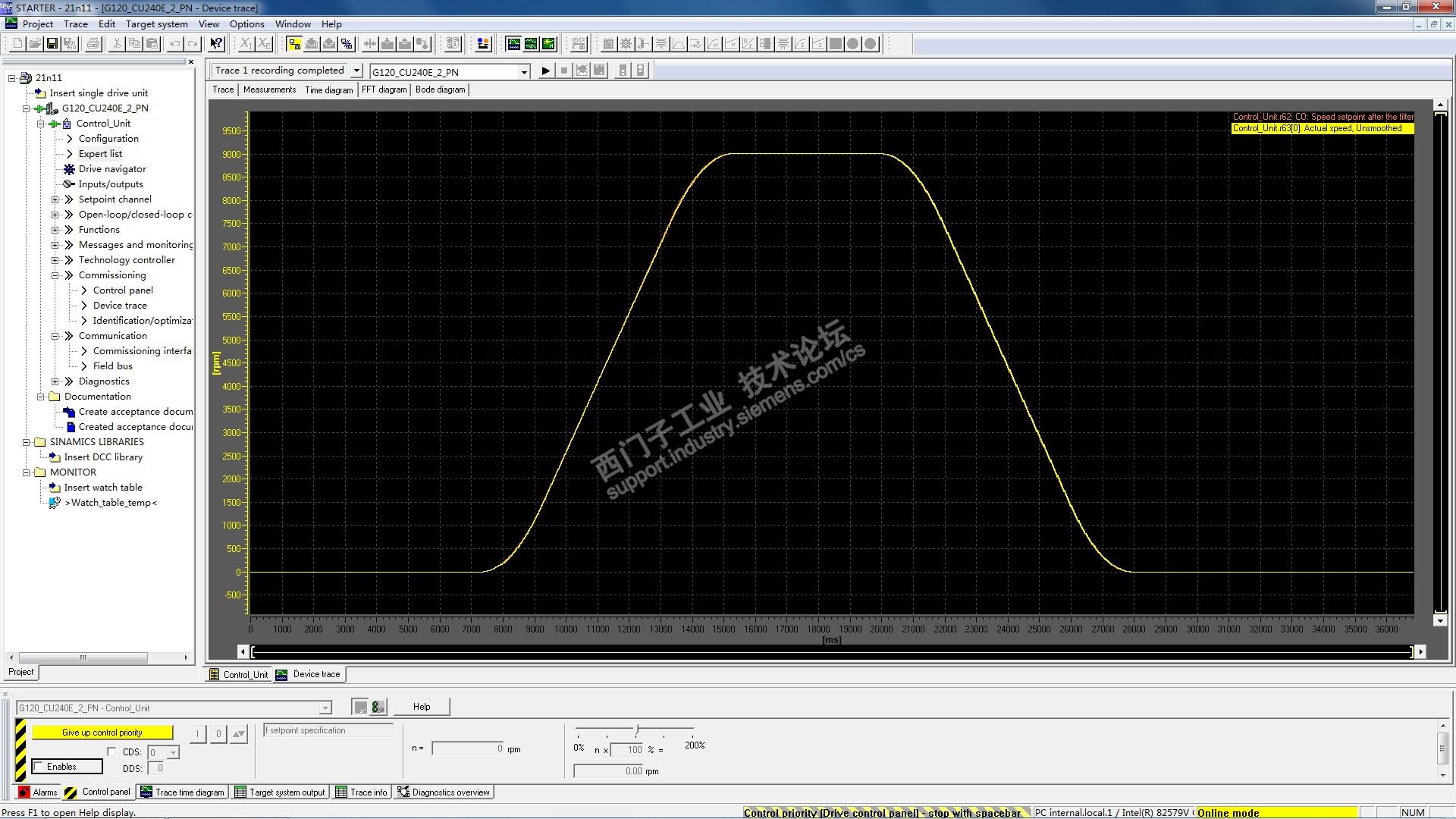

就是根据上述的调试流程,快速调试以后,手动修改了P342,根据那个最佳对称法的公式,手动修改P1472;P1496。然后trace录波验证。先来一个0-3000rpm加减速状态。如下:
上图一个是设定值坐标系,一个是实际值坐标系。两个坐标系是重叠的,两条曲线也是重叠的。很ok呀。

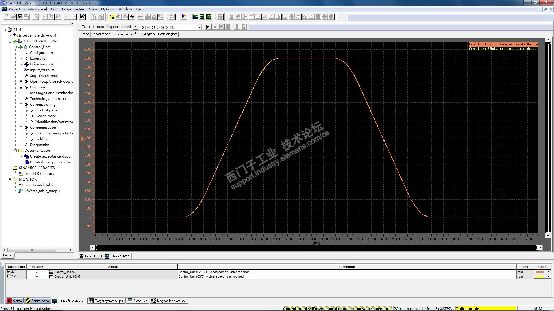

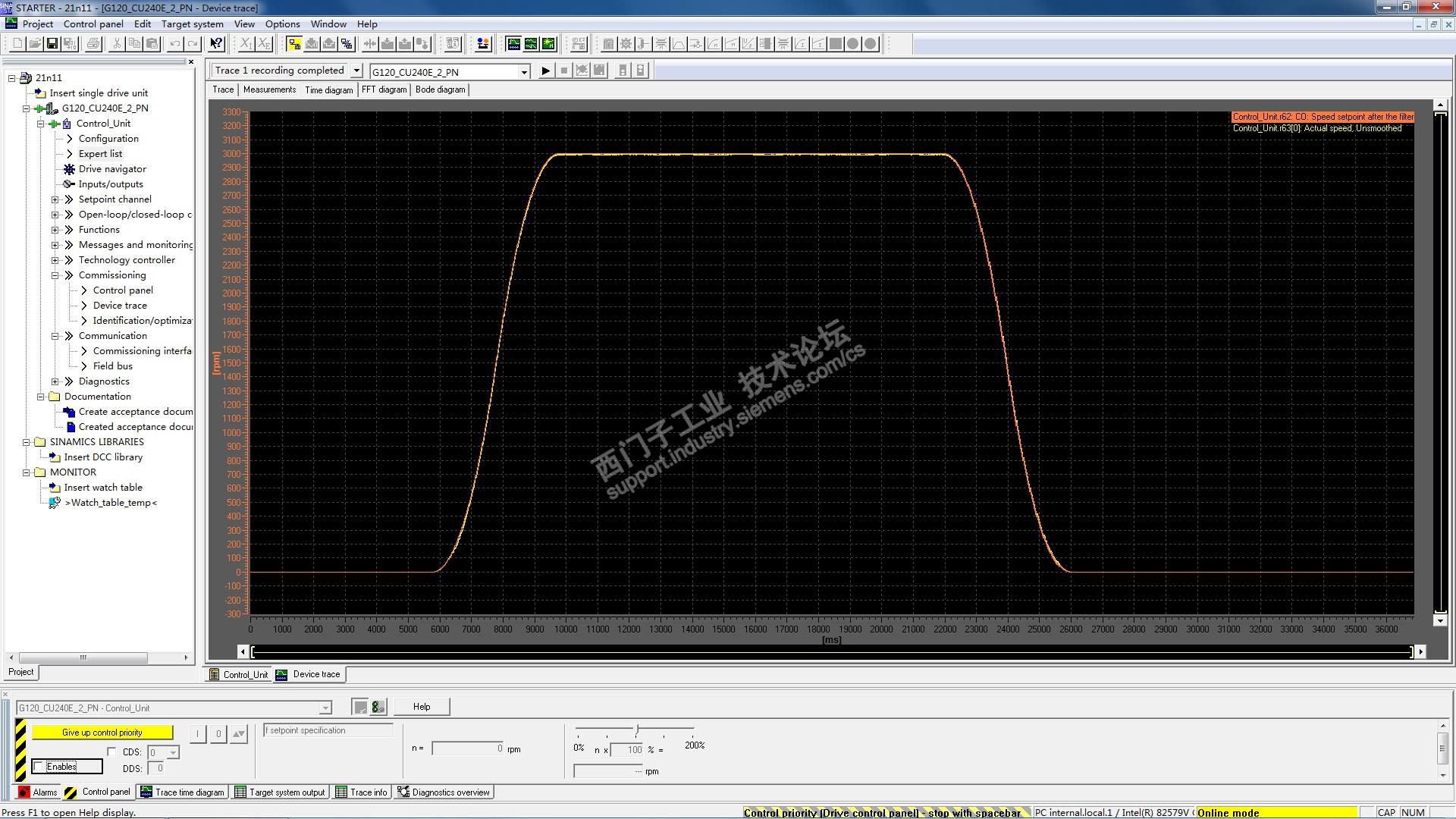

于是再录一个0-9000rpm加减状态
和0-3000rpm的加减速过程一样,设定值与实际值两个坐标是重叠的,两条曲线也是重叠的。
综上,从录波状态检验调试结果。非常满意。系统的运行状态,不论是设定值还是实际值,不论是静态还是动态,都是无可挑剔了。特别是,曲线如此的干净,没有噪声。EMC在此完美无瑕。
