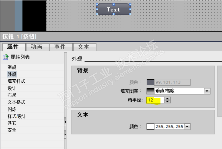

学员您好,
       1、精简面板触摸屏仿真软件是随着TIA安装时自动安装完成的,只要TIA安装没有问题一般不会出现仿真不可用的情况,请您将鼠标点中精简面板设备后观察是否可以点击仿真按钮,如还是灰色建议修复一下TIA。以下链接是相关问题解决方案请参考。
http://www.ad.siemens.com.cn/productportal/Prods/HMI/Comfortpanel/Q7_configuration/FAQ167.html
      2、两边圆弧可以在按钮的属性中通过设置“角半径”实现
