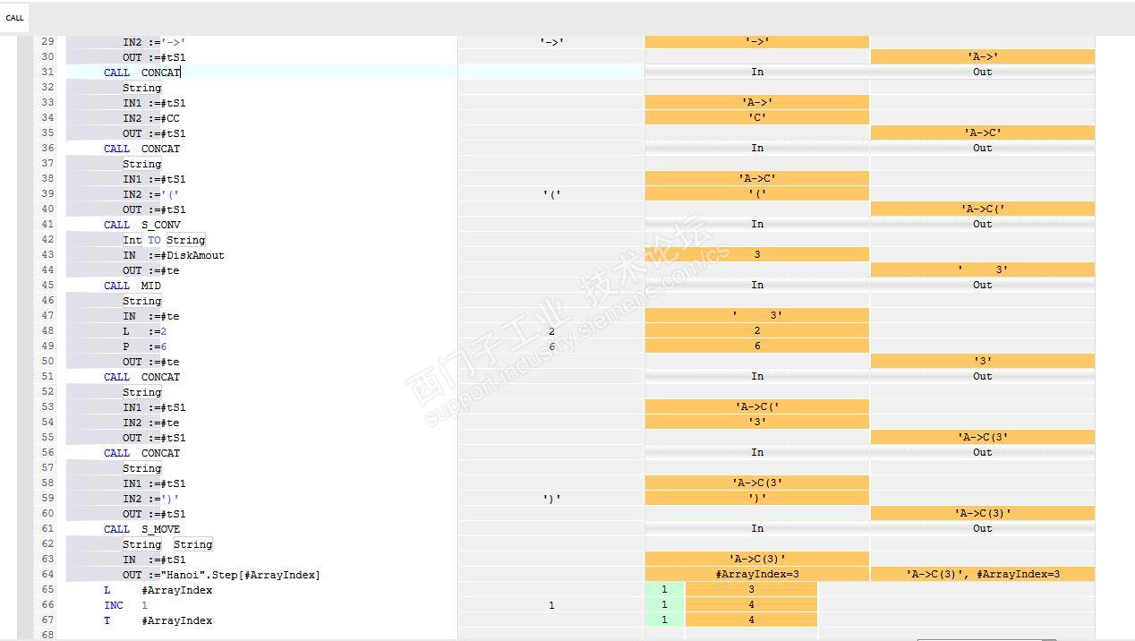

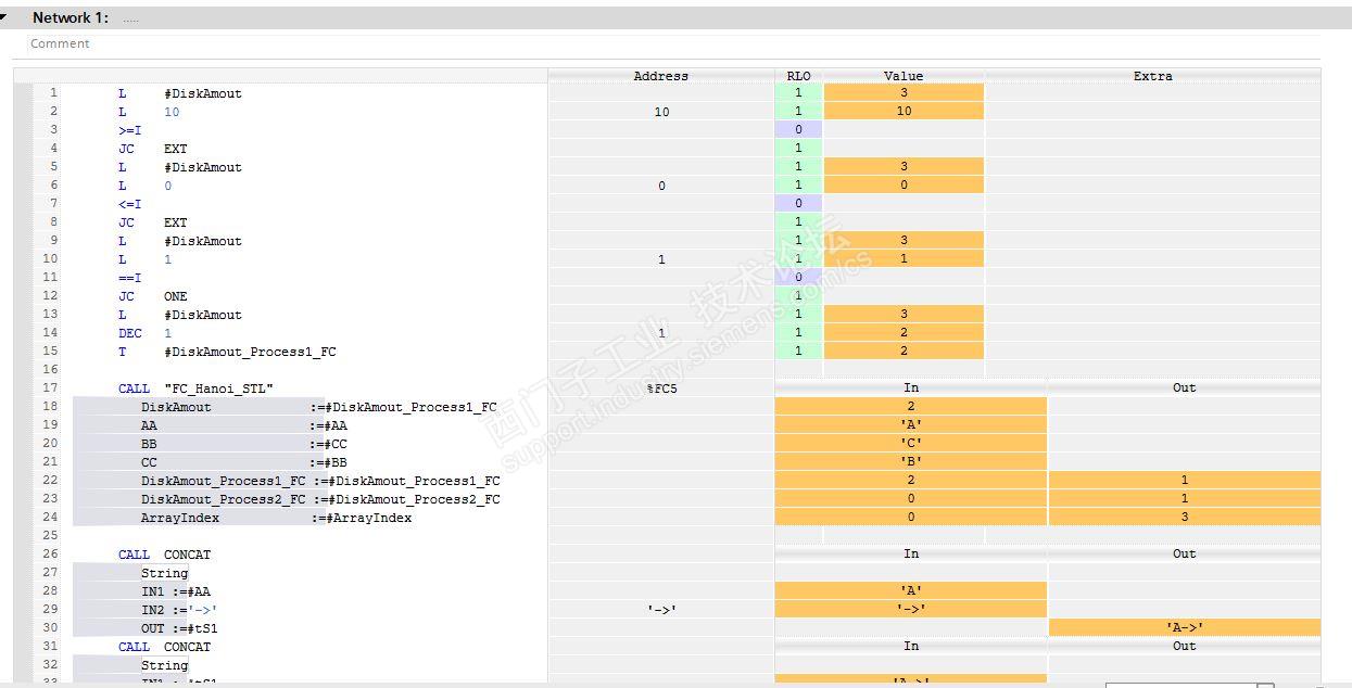

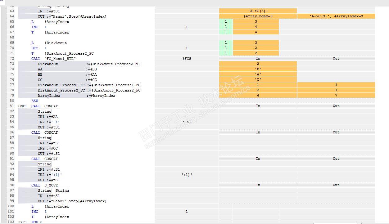

接着上次的内容(SCL 版本汉诺塔),STL 也可以实现汉诺塔,就是行数比较多一些,处理字符串没有SCL 方便;
下面是完整代码截图;
