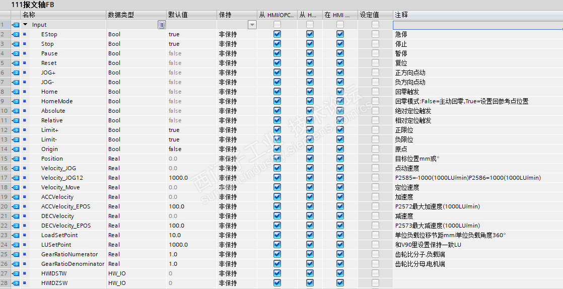

基于FB284,我这里把位置、速度、加速度倍率、减速度倍率、速度倍率,都做了换算,兼容旋转和直线,只要知道减速比、旋转角度、节距,并和V90驱动器内部的设置一致,即可算出mm/s或°/s等以实际单位表示的反馈值和设定值,具体见下面的程序内容。
这里贴上基于FB284的FB。

1.添加GSD文件,添加111报文
2.安装Drive_Lib_V62_S7_1200_1500
用于在 TIA Portal Context 中读取和写入驱动数据的 SINAMICS 通信块 DriveLib
3.召唤神兽进行编程。

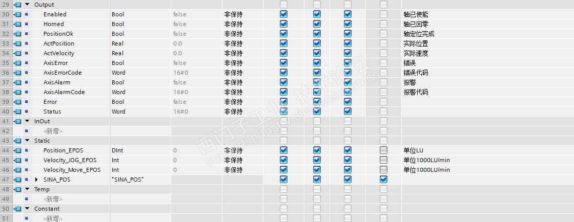

改之后,改变回零模式的数据类型
输出和静态变量保持不变
改之后增加临时变量和常量
以上为FB引脚,以下为FB内容。
改之前
111报文轴控改之前.txt
听从1楼2楼的意见,改之后
111报文轴控改之后.txt

改之后
外部控制变量不变,这里没有封装成UDT,其实也可以直接封装成UDT。
程序已测试。代码质量的话,有待提高。
