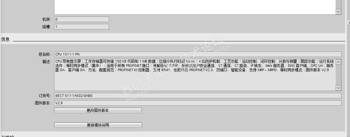

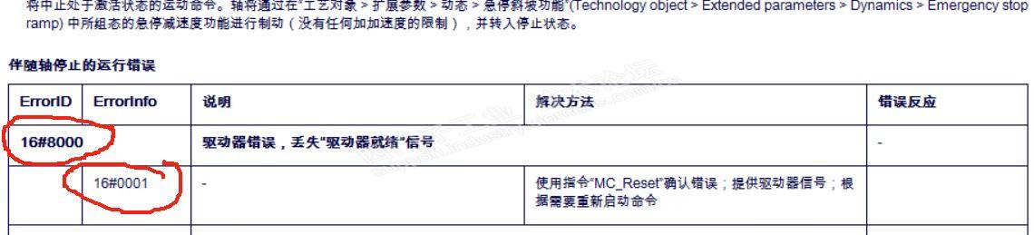

请问各位大佬有没有遇到在使用S7-1500的plc带汇川SV660F的驱动器的时候,使用转矩控制或者位置控制,有时候运行的时候突然报8001的报警,但是伺服驱动器没有出现报警,怎么查都查不出是哪里有问题。
