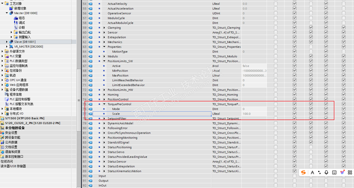

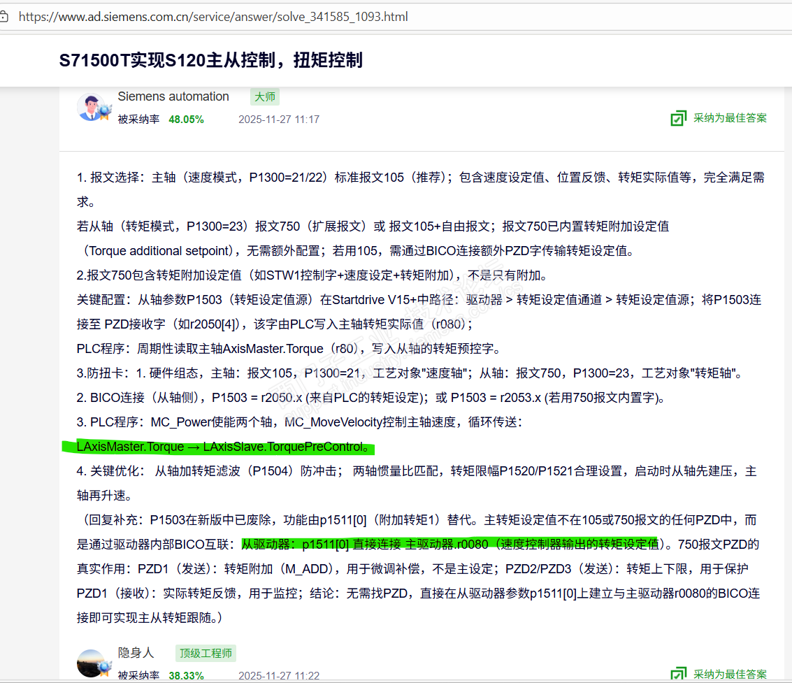

前面问了两个个问题,S71500T实现S120主从控制,扭矩控制
 https://www.ad.siemens.com.cn/service/answer/solve_341585_1093.html
S7 1500T实现S120两台伺服同步回零,同步控制,力矩同步,类龙门方案
https://www.ad.siemens.com.cn/service/answer/solve_341643_1084.html
各位做个参考
问的问题不是很全面,不能再补充说明,参考前面的问题,再次提问,找答案提问限制较多,来论坛。
硬件:
1:S7 1500T:
2:CU320-2PN
3: 两台S120驱动器,两台1FK7伺服电机
4:1个原点传感器,2个正负极限传感器,共3个

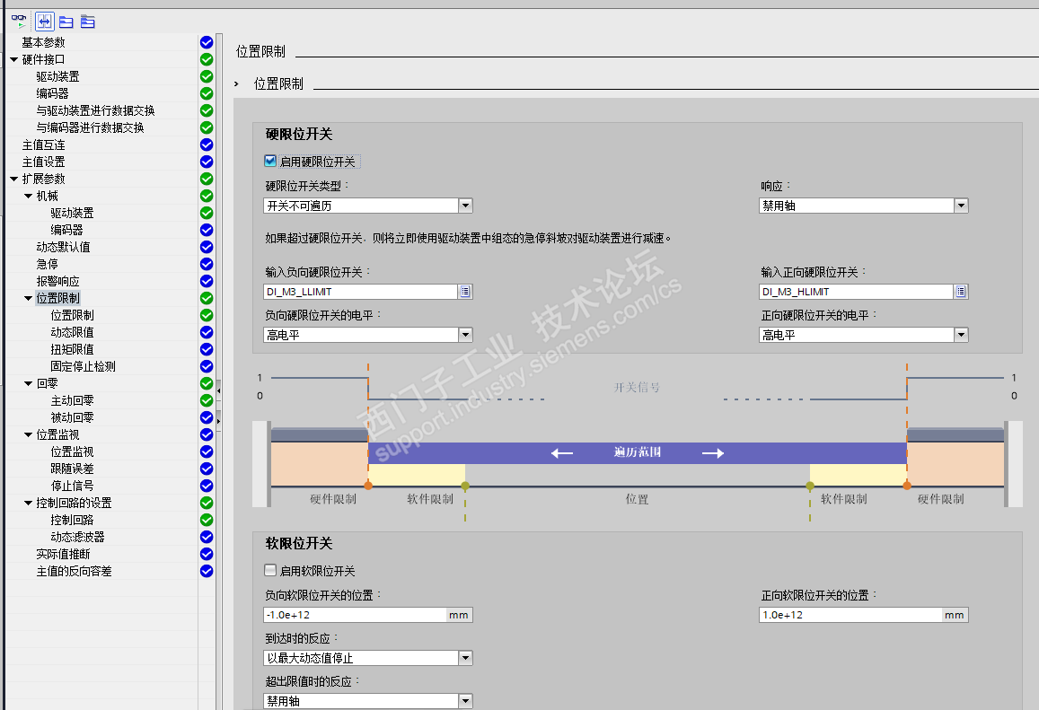

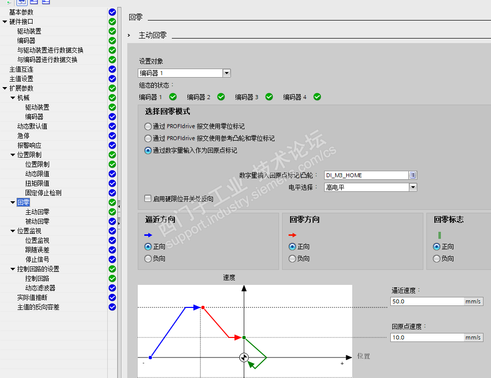

工艺要求,应用说明:
1:两台S120伺服电机1FK7,使用S71500T控制。
2:两台电机A和B,使用刚性连接(同轴硬连),推动同一负载,实现同步控制,两电机各承担总负载的50%,例:负债瞬时达到100NM,每个电机输出扭矩50NM,两电机扭矩输出不要差距大。当受力面受力不均匀时,能保证两边不扭曲,卡顿,有点类似龙门结构,但受力是一个面,不像龙门是一个点。类似图AB.
3:这个刚性连接(同轴硬连),包含A和B电机,组成的整体结构上只有有一个原点传感器,正负限位各一个极限传感器,共3个传感器。TIA V20TO配置中将3个传感器接关联到电机A上,根据外部传感器实现主动回零,遇到极限传感器停止。如图<传感器回零>,图<正负极限位传感器>
控制方案与测试结果:
 1: 两电机均使用报文105+750报文,TIA V20中建立两同步工艺对象TO
 2:使用同步控制MC_GearIn已实现两轴的同步,速度与位置同步,扭矩是否同步没检测。
电机A作为主轴,电机B作为从轴。
出现的问题:
1:如果遇到一边的电机B受力比另一侧电机A有明显增大时,就会报警,所以需要实现在出现这种受力不均匀时,两边力矩能自动补偿调节,不要一个电机出力,另一个电机电机不出力或出力差距大。两电机只要不超过设定的力矩限制就不要报警,停在那里保持力矩输出也可以,除非两电机位置偏差过大报警。
2:回零结束时报警。从轴使用了MC_GearIn同步,其中主轴A启动回零后,从轴B会跟随主轴A运动,但是由于到达零点传感器后,有一个反向动作,并且主轴A回零结束时主轴实际位置值会变为0,从轴B由于在同步中,会突然接受到一个突变的主轴A位置,从轴B就会报同步误差过大停机。
3:上个回答中 “循环传送:LAxisMaster.Torque → LAxisSlave.TorquePreControl”,
    是没有LAxisMaster.Torque的,并且按回复P1511已经连接了主轴的R79/R80,这里是不是重复连接了。
总结需求:
我现在这种方案哪里有问题?如何解决以上工艺要求,第一次使用这种控制方案,不是很懂,
也可以推翻以上方案。
