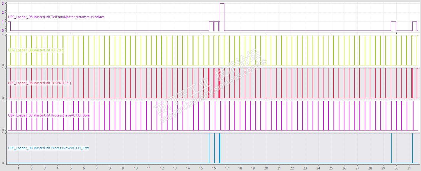

回复:【求助】1200PLC 通讯响应时间过长
宝冬
    302
    26
    253
注册时间:2016-07-06
发布于 2025-12-04 11:21:06
4楼
TimeOut应该动态调整自适应,固定死策略有问题。应该根据实际线路通信质量Round Trip Time(RTT)统计反馈数据来调整。
