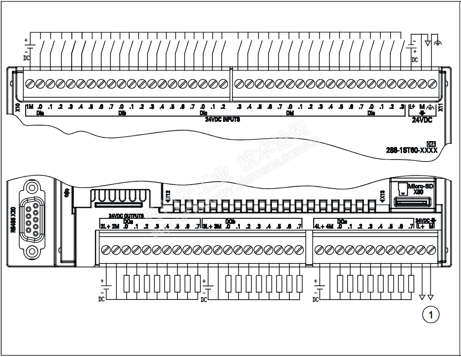

以下是引用zhaoaron在2025-12-08 15:31:27的发言 >
https://www.douyin.com/note/7216907896536190241
用继电器中转,
1. 同一个模块的数字量输入端可以同时接NPN和PNP两种信号的设备吗?
不可以,因为NPN和PNP两种类型的信号在DI端形成的回路中对于DI点的电流方向相反,同样地M点的电流方向也相反,如图7和图8,NPN和PNP回路的电流方向不同所示,如果把两种信号接到一个M端,则M端有两种电流流向,这是不正确的。因此不能在同一个模块的DI输入端同时接NPN和PNP两种信号的设备。
https://www.ad.siemens.com.cn/download/materialaggregation_118.html#-118
如图为ST60的接线图,虽然有5组数字量输入,但也只有1M一个公共端接口
